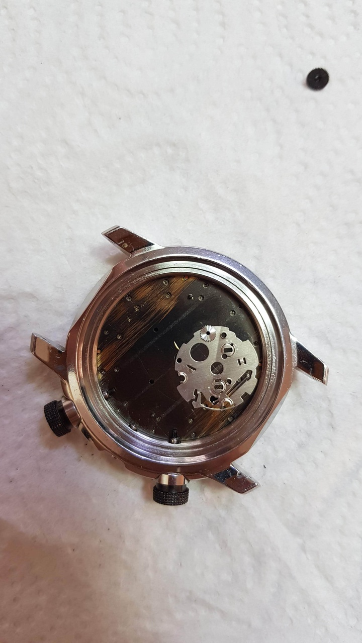

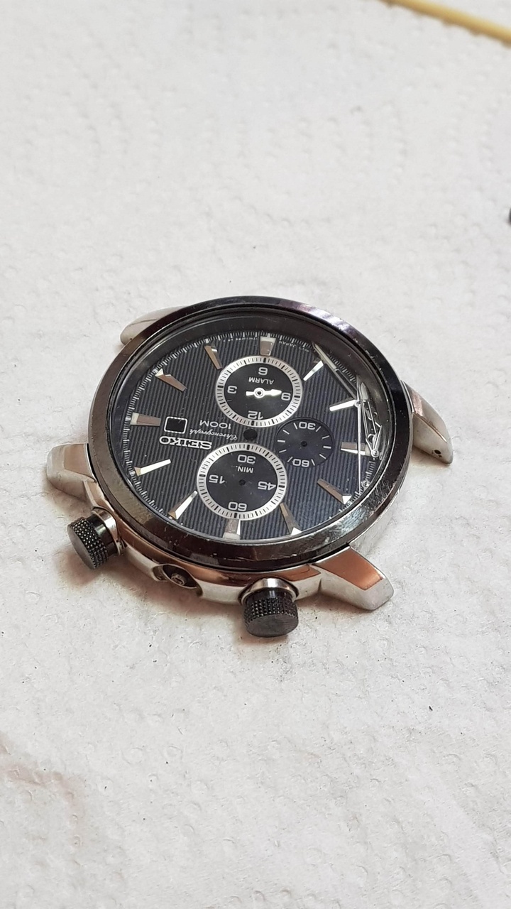

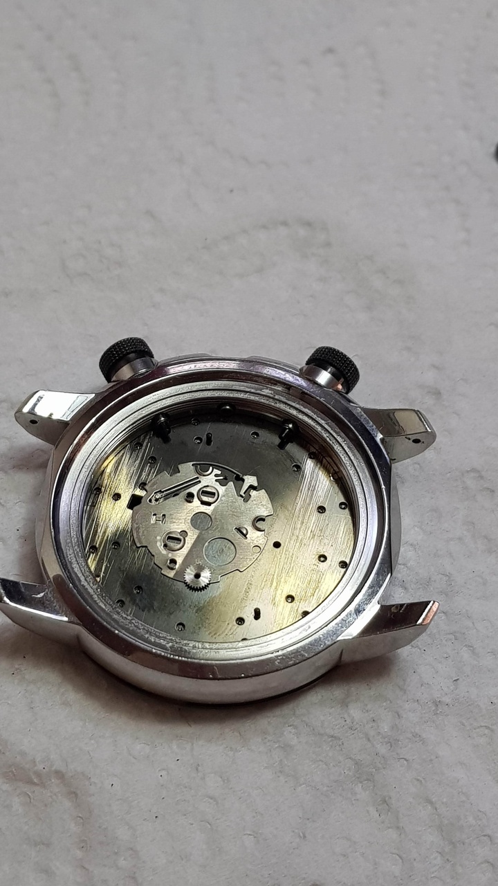

Здравствуйте. Подскажите пожалуйста. Как вытащить механизм 7Т62 из Seiko. Хочу его заменить, но он и циферблат не хотят вылазить. Такое ощущение, что только через лицевую часть часов. Неужели только снимать стекло? И если снимать его, то как это сделать правильно? Заранее спасибо за помощь.

нужно было всё таки сначала безель со стеклом снять

А как его снять правильно, чтобы не сломать ничего? Это кольцо на стекле трудно назвать безелем. Оно не крутится.

Если нет специального инструмента, то часы на ребро, в место стыка безеля и корпуса скальпель и маленьким молоточком по скальпелю без фанатизма. Всё получиться.
