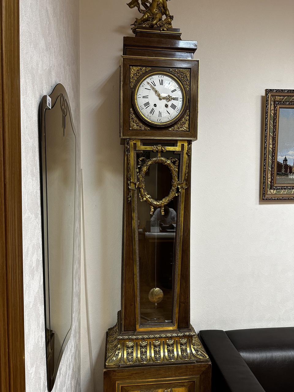

Друзья, подскажите, как правильно заводить часы ?
Прилагаю фото.

Ничего необычного: заведите тем самым ключом, что лежит под маятником. Посмотрите когда остановятся. Может через 8 дней? Значит заводить надо раз в неделю, что б не останавливались. Если "бой" не нужен, заводите только одну пружину.
И постарайтесь не тыкать ключом в циферблат, как кто-то уже многократно делал.

Ага, то есть право отвечает за ход, лево за бой. А заводить по часовой стрелке ?
Всё правильно.

Классные часы! Это 18 век, неужели и сейчас планируете эксплуатировать?

Олег, а что за механизм? Пружинный получается? какой-то не обычный

Получается, любопытно.

Пружины очень близко друг к другу.
Получается они очень маленькие?
Или там фузеи?
А так можно было?
Непонятно позволяет ли конструкция механизма это делать.

А так можно было?
Можно и позволяет.
