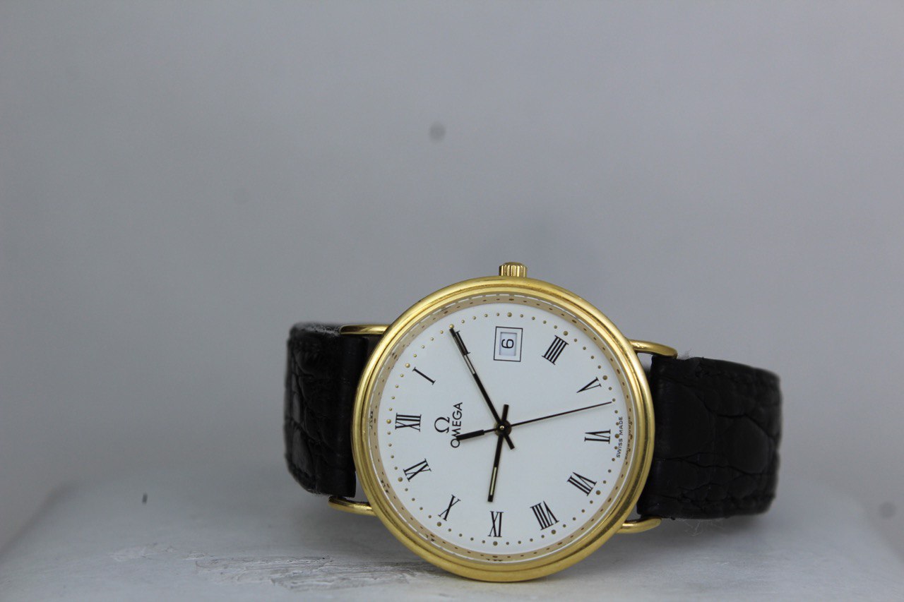

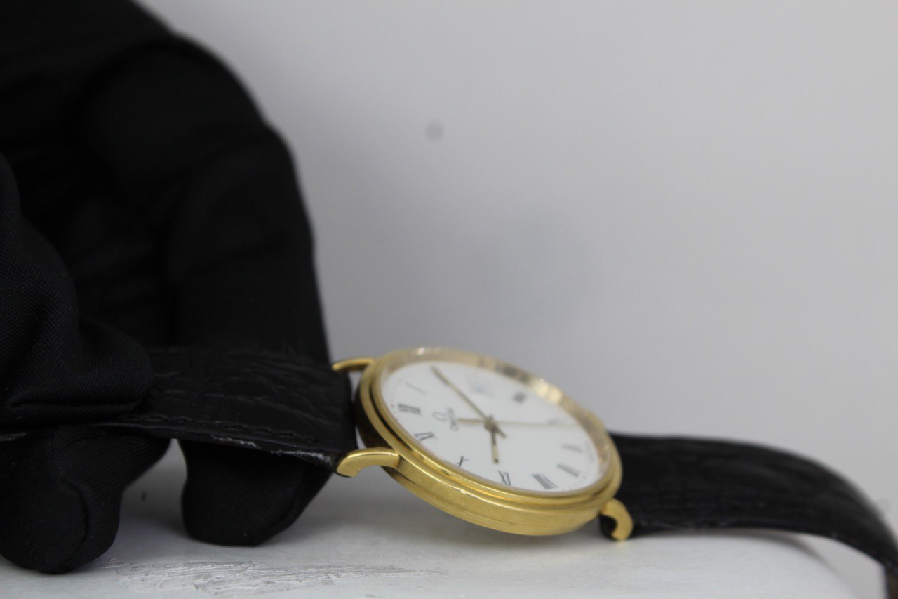

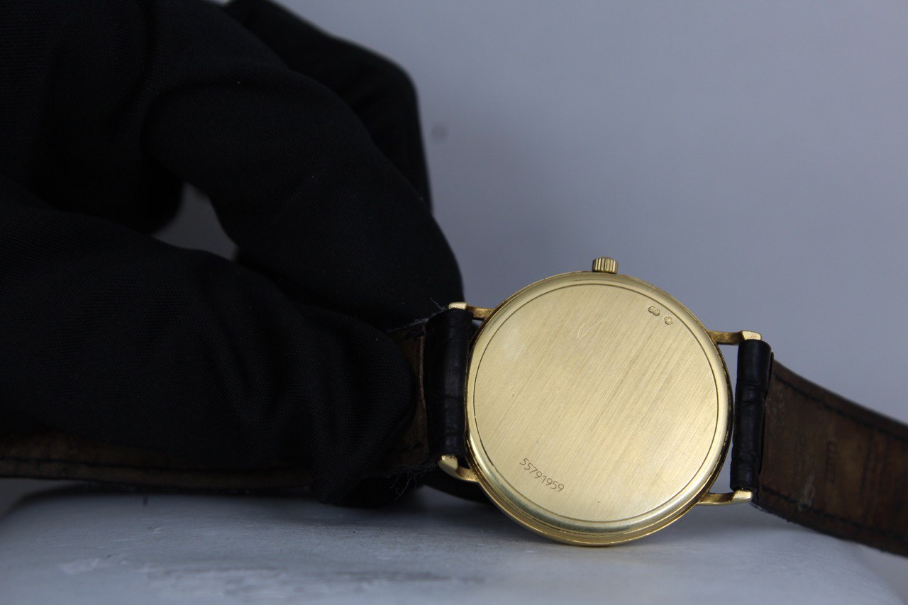

Всем здравствуйте!
Кто может посоветовать что делать. Понес в сервисный центр заменить элемент питания, они выкатили вот такое заключение. Устно при звонке сказали что могут сделать только в Лондоне или Женеве. Я пытаюсь понять они что-то сломали и пытаются как-то пустить пыль в глаза или просто не очень хорошая мастерская?
Часы дороги как память, поэтому очень хотелось бы восстановить.
Состояние ваших часов не позволяет нам произвести их восстановление до оригинального состояния.; Герметичность корпуса нарушена. ;
Признаки проникновения влаги в механизм (1-й уровень).; Элемент питания окислен.; Нарушение работоспособности ангренажной системы.;
Повреждены в результате внешнего воздействия (3-й уровень).; Дужки деформированы; Корпус деформирован; водонепроницаемось не может
быть гарантирована.; Следы ударов на дужках корпуса.; Безель имеет следы механических повреждений.; Заводная головка повреждена.;
Задняя крышка содержит потертости.; Задняя крышка повреждена в результате открытия неподходящим инструментом.; Браслет/ремешок
изношен.; Застёжка поцарапана.; Полное техническое обслуживание. ;

Вы их просили довести часы до "оригинального состояния"?
------- ДОБАВЛЕНО ЧЕРЕЗ 28 МИН --------
Сообщение от alleeex Посмотреть сообщение
Всем здравствуйте!
Герметичность корпуса нарушена – чем нарушена?
Признаки проникновения влаги в механизм (1-й уровень) – ну и что, не разобрать, не промыть и не высушить?
Элемент питания окислен – это что первый случай в истории?
Нарушение работоспособности ангренажной системы – в чём проблема? Снимите крышку и сфотографируйте.
Дужки деформированы – не выровнять? Что за мастерская?
Корпус деформирован - насколько сильно и в каких местах?
водонепроницаемось не может быть гарантирована - спорный вопрос. К тому же нужна ли Вам эта самая водонепроницаемость? Вы в бассейн их берёте или на море?
Следы ударов на дужках корпуса – ну и что?
Безель имеет следы механических повреждений – ну и что?
Заводная головка повреждена – что конкретно повреждено? Уплотнительное кольцо или резьба вала сорвана? Нет? Просто царапинка? Так важно новую ставить?
Задняя крышка содержит потертости – это шутка? Какие часы не имеют потёртостей на задней крышке?
Задняя крышка повреждена в результате открытия неподходящим инструментом – к сожалению встречается сплошь и рядом. Ну и что теперь? Крышку менять?!
Браслет/ремешок изношен.; Застёжка поцарапана.; - это просто анекдот – купите новый ремешок и переставьте на него застёжку. Не смотрите на царапину – скоро появятся новые.
Полное техническое обслуживание. – конечно, так этим мастерские и занимаются.

Любая вменяемая мастерская при приемке часов отмечает видимые (а после и скрытые) дефекты, которые присутствуют на часах. Чтобы потом не было шантажа от клиента, что часы "сдавал новыми, а мне возвращают с потертостям на задней крышке, деформированными ушками" и т.д.
Судя по стилистике заключения, человек обратился в с/ц СГ (там обычно принимают по правилам. Где и ремонтируют часы по внутренним правилам, а не будут шаманить над ними).
alleeex,
обращайтесь в любую неавторизированную Омегой мастерскую.
