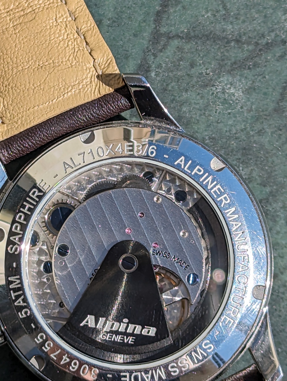

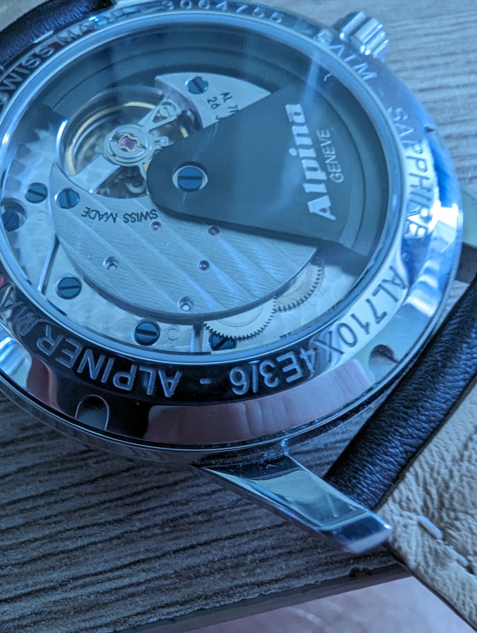

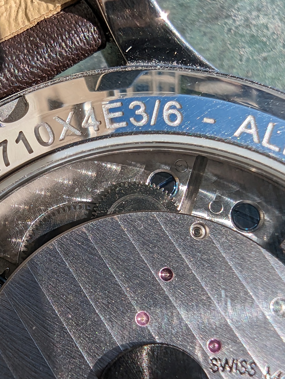

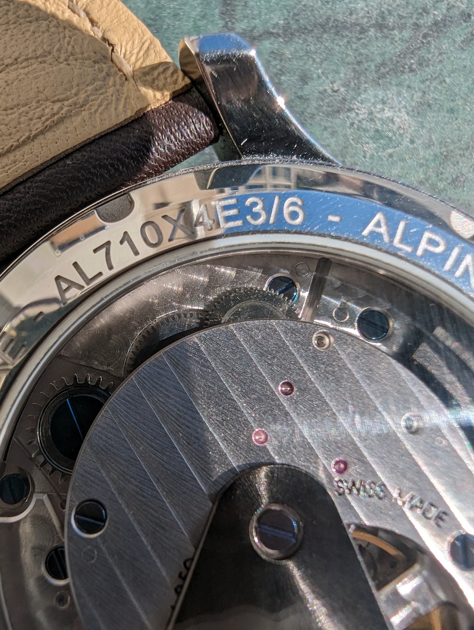

Здравствуйте. Приобрел часы и через какое-то время заметил странные царапины на шестерне. Часы выпуска 2016 года, купил Б/У(новых не найти), насколько могу судить по ремешку, корпусу и т.д. - ими почти не пользовались. Подскажите что это может быть, пожалуйста.
И второй вопрос: я нахожусь в Тбилиси, времени прошло немало, надо бы отдать на репассаж, но боюсь что собьют ход или сделают еще хуже(идут хорошо, но отстают секунд на пять в день(паспортное значение -5/+15 в сутки), а каких-то новых поломок после репассажа я не перенесу(дело не в деньгах вовсе, просто часы долго и дорого искались, менять в течении обозримой жизни не планирую).
Фотографии прилагаю. Спасибо за ваше посильное участие, если таковое будет!

Добрый день,
Речь идёт об "обруче" на колесе? Этот механизм был создан на базе Frederique Constant FC-710, который мне не попадался, и нет диаграммы.
Однако, сегодня я видел такого же типа круговой след на реверсивных колёсах Восток 2416б механизма, и только на одном колесе из двух. Причина в том, что «замок реверса» был изначально прижат слишком плотно к поверхности колеса, или кто-то нанёс много смазки, которая затвердела со временем и теперь царапает поверхность колеса. Необходимо снять мост авто-подзавода и всё станет ясно.
На этом снимке таких круговых следов нет на колёсах.
