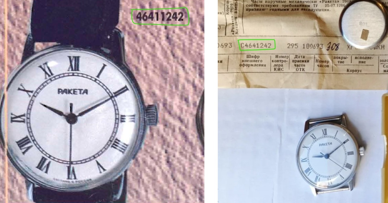

С какого года появилась буква "С" в шифре внешнего оформления ?
Часы не куплены, т.к. насторожил шифр.
С какого года появилась буква "С" ? Что она означает?
Паспорт не соответствует оформлению по цифрам?

Шифра "с" не нашел

mina, да я тоже там искал, не нашел, поэтому и решил тут спросить.
Как я понял из каталогов, картина развивалась так.
В период СССР данный корпус обозначался 61. Позднее "Ракета" сменила обозначение корпуса на 464.
Так же и с покрытием, в СССР хром был под номером 1, позднее "Ракета" ввела обозначение базового покрытия хромом под номером 11.
Номер оформления цифр и стрелок, 242, не менялся.
Однако, аж в 1993 году, в паспорте мы наблюдаем лишь одну единицу, 1 - хром, странно, при этом добавляется загадочная "С".
В каталогах 1991 года и позднее есть упоминание "корпуса со специальным покрытием", но, в данном случае, ничего специального не наблюдается. Обычный корпус с обычным хромом.

А почему Вы решили, что паспорт оригинальный? Судя по фото - новодел, коих сейчас полно.

Сообщение от perever88 Посмотреть сообщение
Которых полно - я видел, этот отличается.

Есть паспорт 1993 года, который гарантированно оригинальный?

Сообщение от Laureus Посмотреть сообщение
http://forum.watch.ru/showpost.php?p...&postcount=149
http://forum.watch.ru/showpost.php?p...6&postcount=98

Прекрасно. Значит нужно проверить гарантированно подлинные талоны Ракеты от 1992, 1991... годов, чтобы найти ответ на вопрос.
