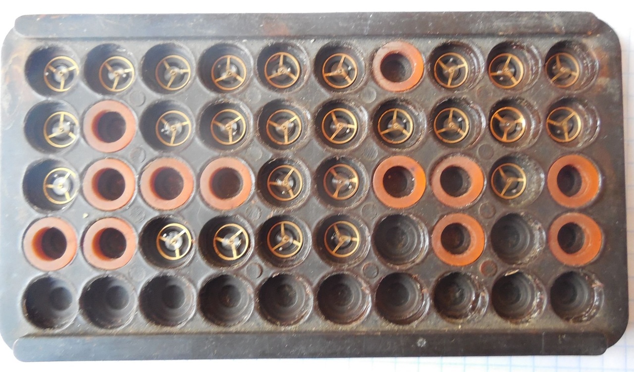

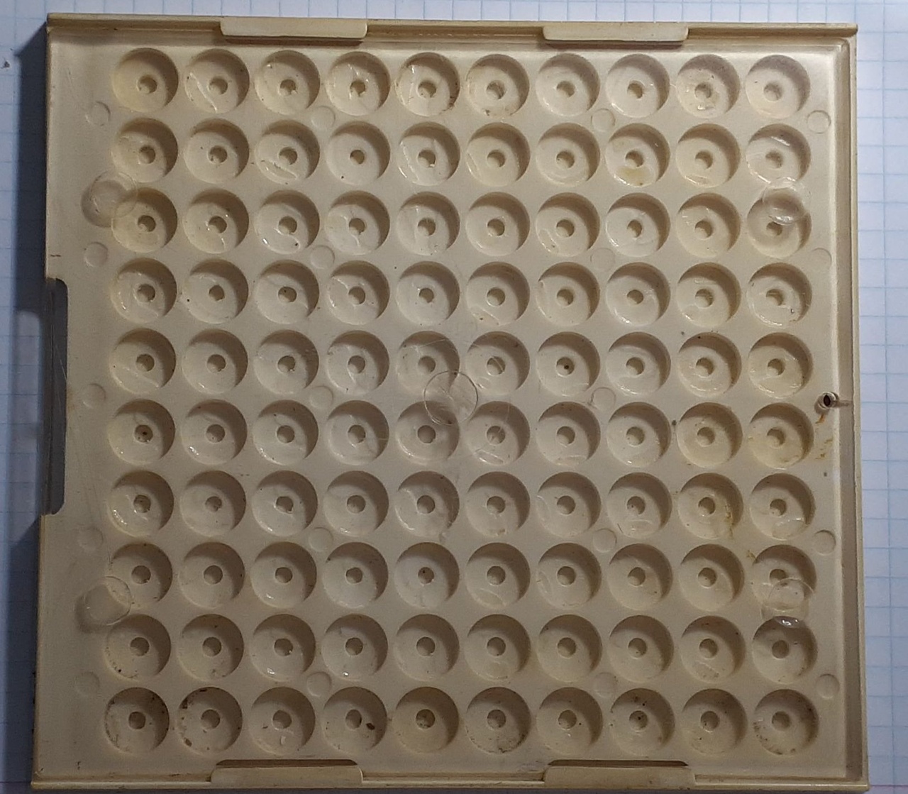

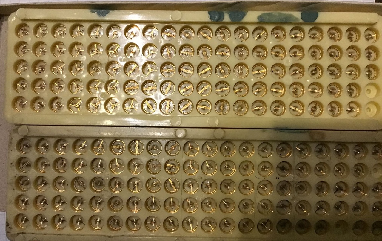

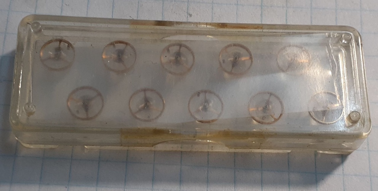

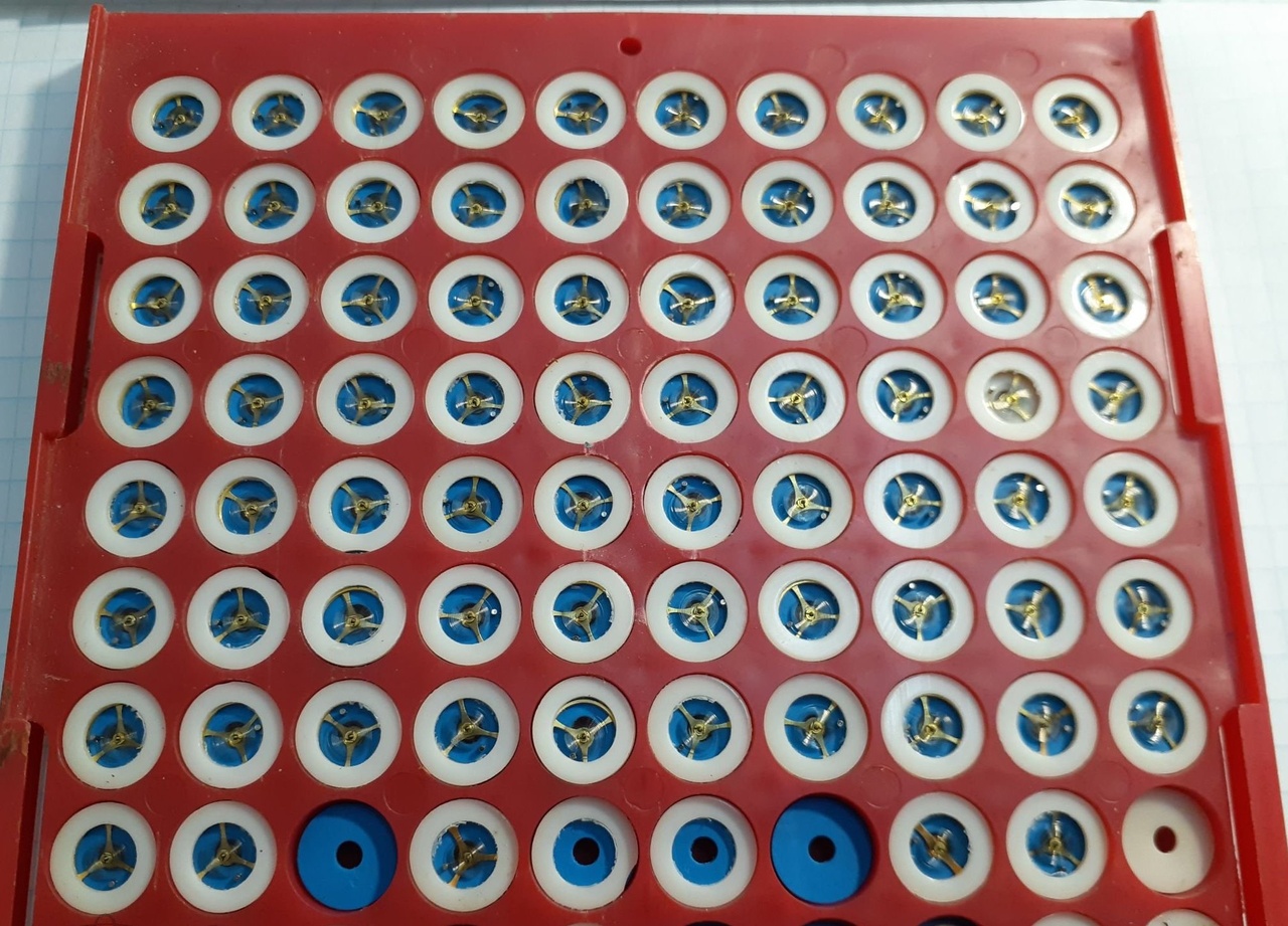

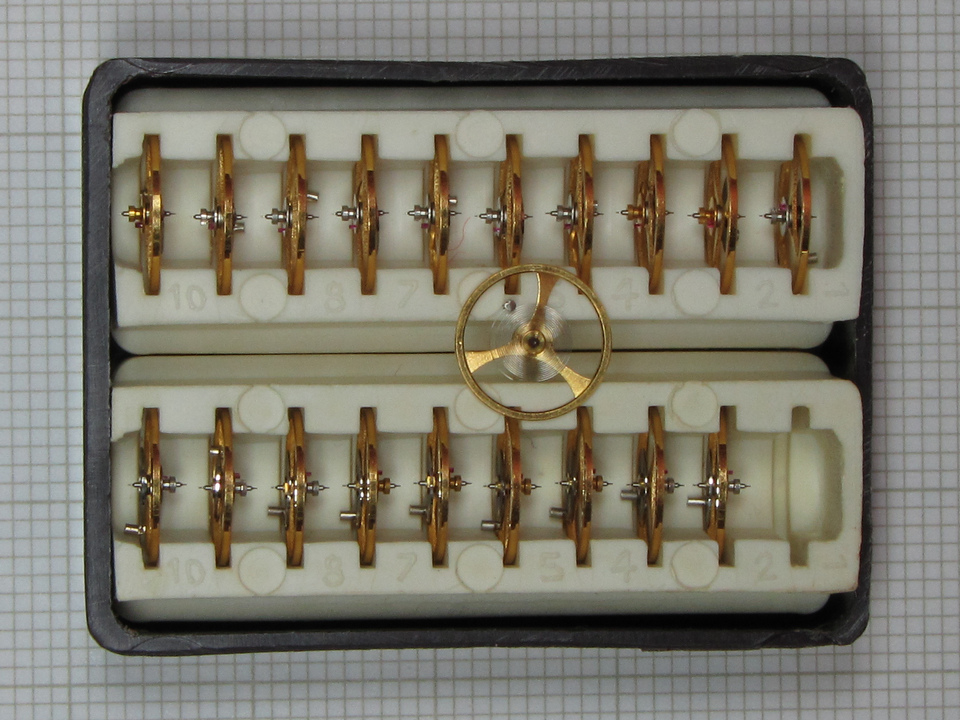

Существует большое количество органайзеров/боксов для хранения балансов и анкерных вилок, вот некоторые примеры:
