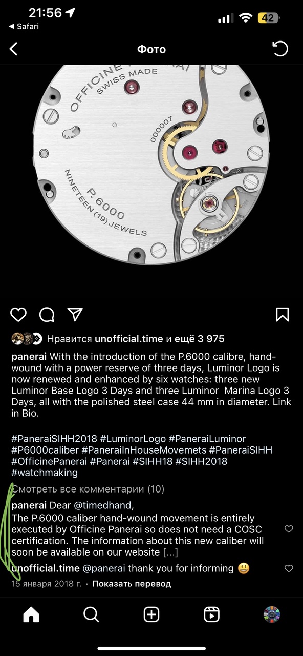

Увы, порадовать нечем, это старая тема.
После замены ета на свои мануфактурники, панерай отказался от обязательной сертификации механизмов COSC
Про какие либо «свои» стандарты типа Metas я не слышал, но Бонатти заверял, что их личная сертификация круче обычного Cosc, который вроде допускает +6/-4
Скрин ответа в инсте приложил
Ну и ссылки на темы:
http://forum.watch.ru/showthread.php...nevt5647472211
http://forum.watch.ru/showthread.php?t=7644
