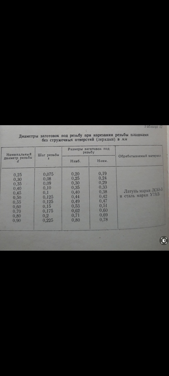

ID:	3571635Добрый день. Для нарезания плашками без стружечных отверстий очень важным является ,помимо "правильного материалла" заготовки ,чтобы диаметр был строго определенного размера ,иначе либо резьба будет не сформирована ,либо слом при нарезании.

Сообщение от klerix Посмотреть сообщение
Вложение 3571635Добрый день. Для нарезания плашками без стружечных отверстий очень важным является ,помимо "правильного материалла" заготовки ,чтобы диаметр был строго определенного размера ,иначе либо резьба будет не сформирована ,либо слом при нарезании.
Спасибо за информацию!
Еще знаю формулу вида Dз=M-S/2, где Dз - диаметр заготовки под резьбу, М - номинальный диаметр резьбы, S - шаг резьбы.
Сравнив результаты с приведённой таблицей, можно сделать вывод, что формула рабочая.
