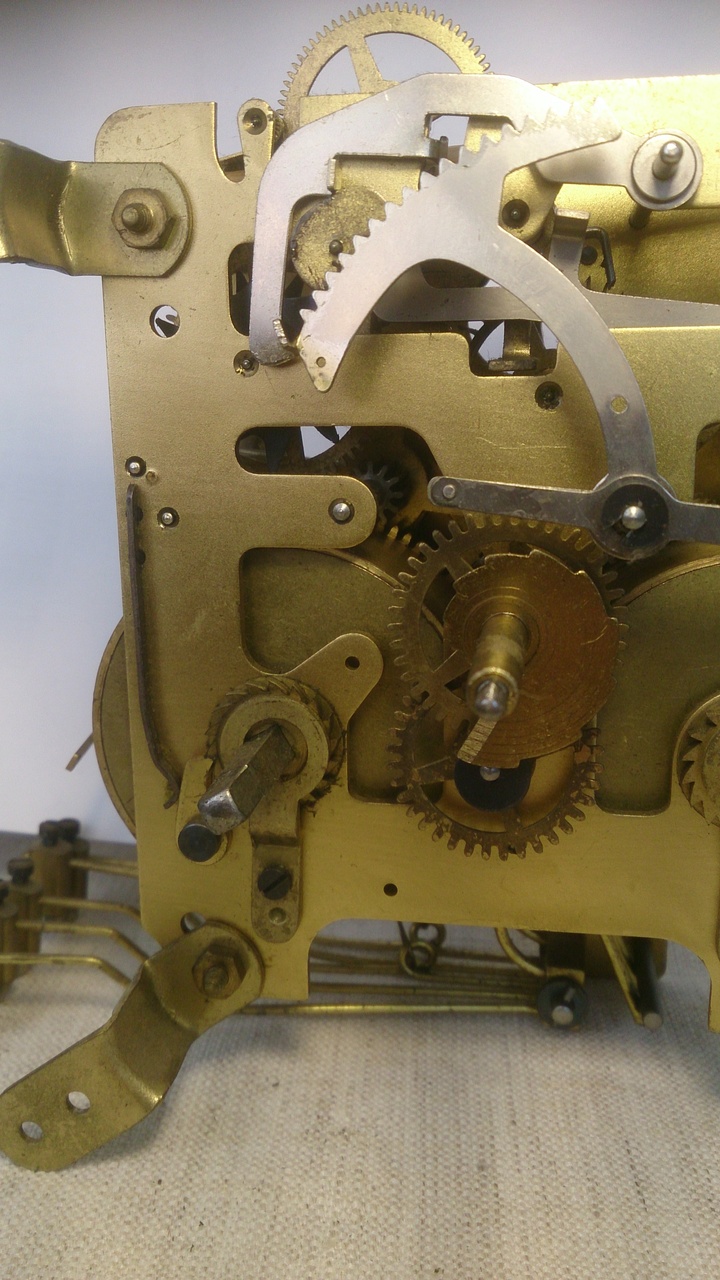

бесконечный бой
Улитка поднимает гребенку и, когда доходит до 3-ей снизу впадины на гребенке, стопор поднимается (этот момент на фото), пенек на улитке попадает на то же место на гребенке, и часы продолжают бить И так до бесконечности. В чем проблема?
Не обращайте внимание на чистоту механизма, собираюсь разобрать для промыть и смазать, но хотелось бы приступить к обратной сборке подготовленным

Предположение: улитка не из етих часов. Снимите гребенку и проверьте ка будет без ней.

На видео не разобрать - штырёк на этом колесе есть или сломан?

Сообщение от Lentyay Посмотреть сообщение
Похоже, сломан. Выглядит как в желтом колесе пятно белого металла.
Выбить его и с усилием внедрить новый? Кусок швейной иглы был бы решением или обломок тонкого сверла?

Сообщение от uruk hi Посмотреть сообщение
Похоже, сломан.
Так со сломаным бой и будет бесконечным!
Можно и то и другое, лишь бы по диаметру отверстия на колесе подходил.
Щифт, отмечен красным, должен стопорится во флажок на рычаге, который отмечен синим. Если щифт сломан, его нужно заменить. Можно иглой, хвостом сверла или даже куском канцелярской срепки, ето все равно. Только закрепить его надо надеждно. Ето легче получается если приточить новый шифт несколько на конус и посадить в отверстие силой, затм откусить или сточить до нужной длины.
