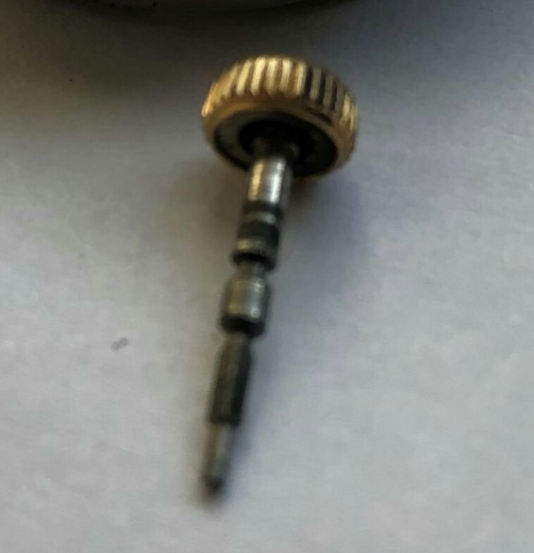

Как сделать переводной вал короче?
Не видно привычного отвинтить-откусить-надфилем-закрутить. На валу втулка, уходящая в недра заводной головки. Скручивать не рискнул, вдруг втулка и головка заодно (против меня)

Сообщение от uruk hi Посмотреть сообщение
Крутите, не бойтесь. Сломаются - фик с ними!
А можно фото?

Сообщение от Механик Посмотреть сообщение
Ваш оптимизм придает уверенности, так недостающей начинающему!
Покинул рабочее место, нашел в инете фото похожего. Блестящая область вблизи ЗГ представляет собой трубку (как мне кажется), диаметром несколько больше, нежели остальные части вала. Но не настолько больше, чтобы между ними была резьба. Отсюда мысль, что это часть головки. Смутило главным образом то, что на моем валу (не на фото) ЗГ и эта "втулка" одного цвета (желтого металла), а вал - другого (стального).

У Вас обычный заводной вал и головка. Просто зафиксируйте вал и пальчиками открутите головку. Я сделал фотки для наглядности, но мой старый айпад не дает скопировать ссылку и вставить изображение в ответ. Если не лень, зайдите в мой профиль, альбом "Зав. Головка". Думаю все станет понятно.

Сообщение от gosha1 Посмотреть сообщение
Очень полезное фото. Скачал себе на будущее (без права распространения)
Однако, при попытке выкрутить в одной руке осталась ЗГ с отверстием в центре, а в другой - вал с желтой трубочкой. Видно, закисло за многие годы.
Вал не жалко, ибо приобретённые мной знания много дороже него

Мне жаль, что головка сломалась. Может на клей была посажена. Попробуйте все таки скрутить трубку с вала и рассмотреть все внимательно через лупу.
Да, для общего развития. Но не думаю, что обнаружу фундаментальное отличие от того, что изображено на ваших фото, где все замечательным образом видно.
Еще раз спасибо за помощь!
