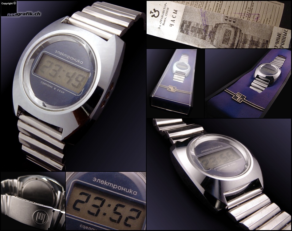

Здравствуйте форумчане. У кого-нибудь найдется паспорт на такую электронику? Что это за модель? Какие нужны батарейки и т.д. Может в этих часах есть какие-то конструктивные особенности? Буду признателен за информацию

Батарейки там LP-44 они же AG 13 две штуки, скорей всего. А какие там особенности могут быть? Тыкаете зубочисткой в правые кнопки и выставляете, все, что надо. А, кстати, с чем вопрос связан, если не секрет? У Вас есть такие? Если да, то буду (думаю, не только я) благодарен за фото - моделька довольно редкая, одна из самых первых отечественных электронных. Я вот давно пытаюсь такую в хорошем состоянии найти.

На днях будут фото. Часы,оказывается вот уже 20 лет лежали в ящике стола и только недавно были обнаружены

Единственная проблема-окислились контакты

Контакты - это фигня, почистите аккуратно чем-нибудь типа отвертки часовой, а потом бензинчиком и все ок будет. Главное, чтобы кварц и плата живые были.

Там не 13, а 10 батарейки. А модель называется 3049.

А разве 13 не подойдет? Там ведь только высота на пару миллиметров отличается, да и потом у 13 емкость в полтора раза выше.

Нет, крышка не станет. На эту только 10, на 30350 - 10 или 12.
