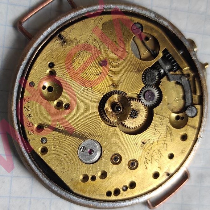

Добрый вечер. Подскажите, что за механизм, клейм нет. С ув.

добрый. боюсь ошибиться, похож на ранний унитас...

Клевый мех для марьяжа. А что за росписи бойцов на стенах Рейхстага, иль Вавилонская клинопись? Я серьезно. Они могут быть дороже меха... Я бы уточнил...

Даты ремонта и автографы мастеров, у механизма хороший слой позолоты, привожу в порядок. обслужил, но что то останавливается иногда.

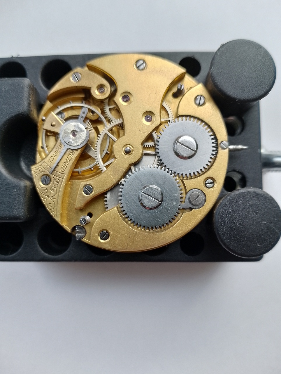

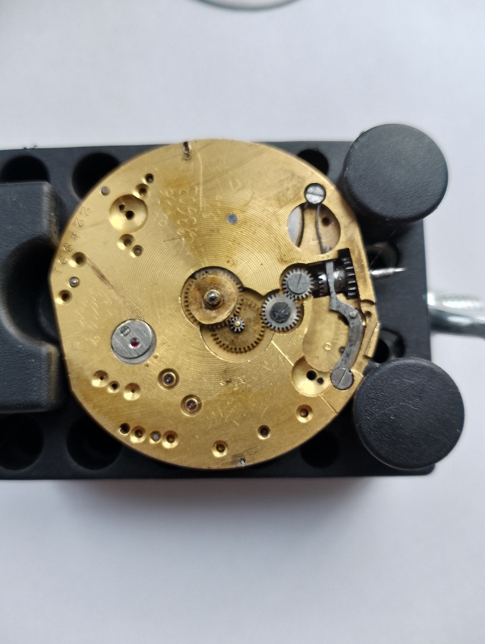

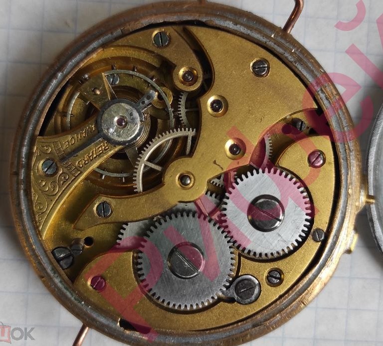

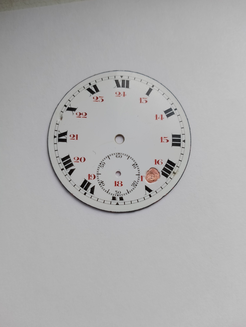

Не марьяж не надо, если на марьяж надо будет найду и с штучками разными, интересно стало год, производитель, да и с ходом не все ясно, камни целые, оси целые, волосок не цепляется, ходят в любом положении и останавливаются. горизонтально проходили часов 12.

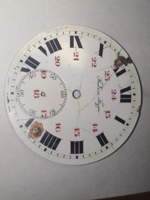

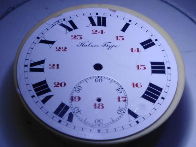

цифер, скол, можете корректором попробовать залить, аккуратно...
где то затирает, ищите. пока пружина на полном заводе, ее хватает прокручивать... знакомый посоветовал.

...с ходом не все ясно, камни целые, оси целые, волосок не цепляется, ходят в любом положении и останавливаются
Барабан разбирали?

Да разбирал, была крышка открыта, промыл, смазал, закрыл, сейчас проверил, крышка открылась. Возможно и это. И еще камень баланса накладной, съемный в оправе. Попробую еще, не получится уйдет в окно. Он не первый и не последний.

Сообщение от Slaw2 Посмотреть сообщение
Во во, сразу бросилось в глаза, какая то блямба нахлобучена корявая
