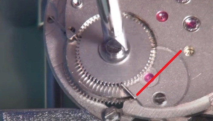

Собираю ориент 46843, хотел распустить пружину, чтобы баланс остановился, отвожу фиксатор на картинке, но баланс не останавливается, пружина не распускается как я понимаю, подскажите, пожалуйста, что проверить

На фотографию модуль автоподзавода снят, но ета фотография сделана в 2019г., тоесть она не ваша и думаю, что не показвает реальное состояние вашего механизма .
Снимите автоподзавод, как на фотографию, и пружина будет спускаться.

Если быть точным, то это изначально скрин сделан мной в 2023 году. А вот механихм не мой. Это скрин видео по сборке с Ютуб. Чтобы было более понятно о каком фиксаторе речь.

А на самом деле, Вы пытались спустить пружину с автоподзаводом на месте или нет?

Невен, с автоподзаводом.

Проверил. Вы правы. Спасибо!
