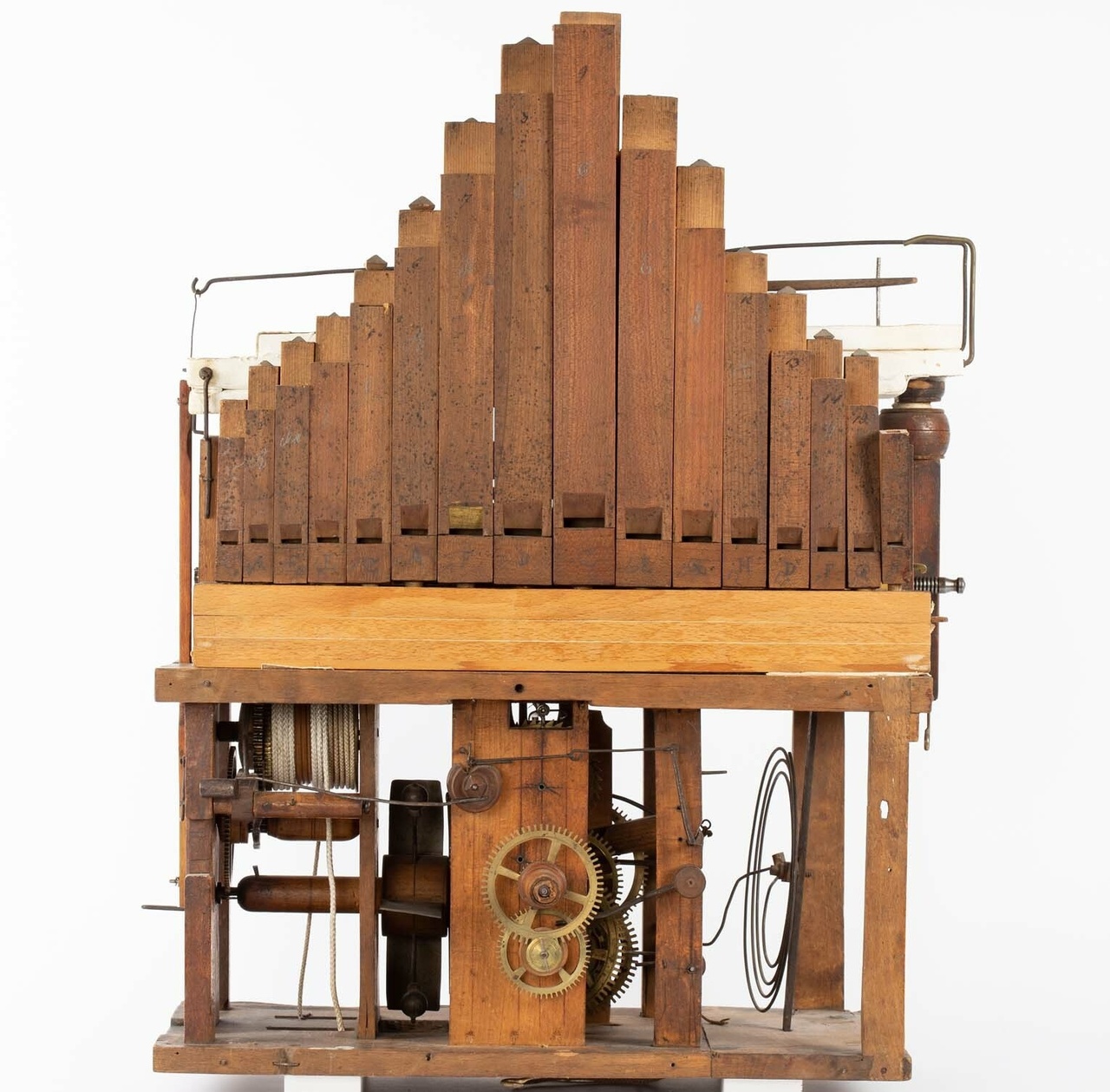

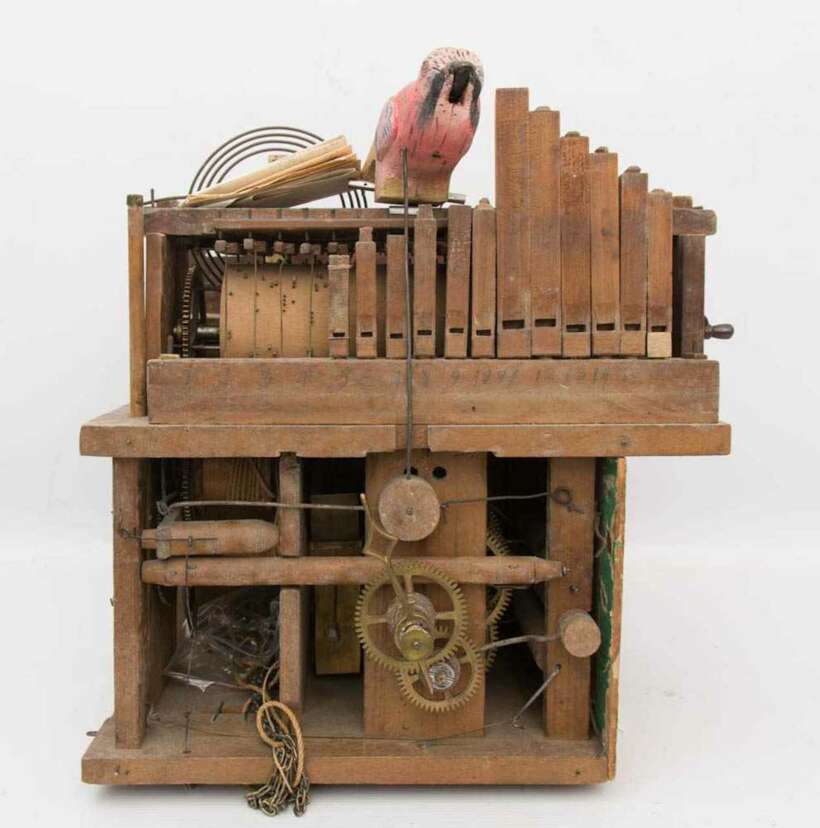

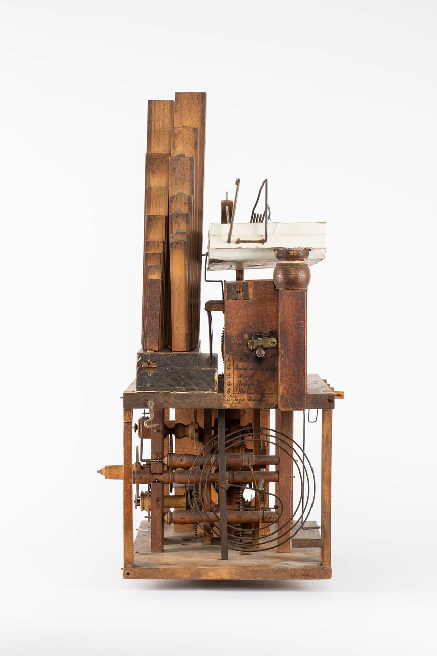

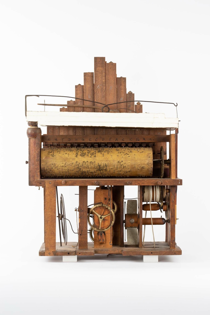

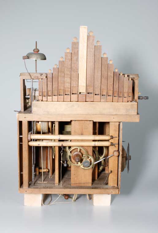

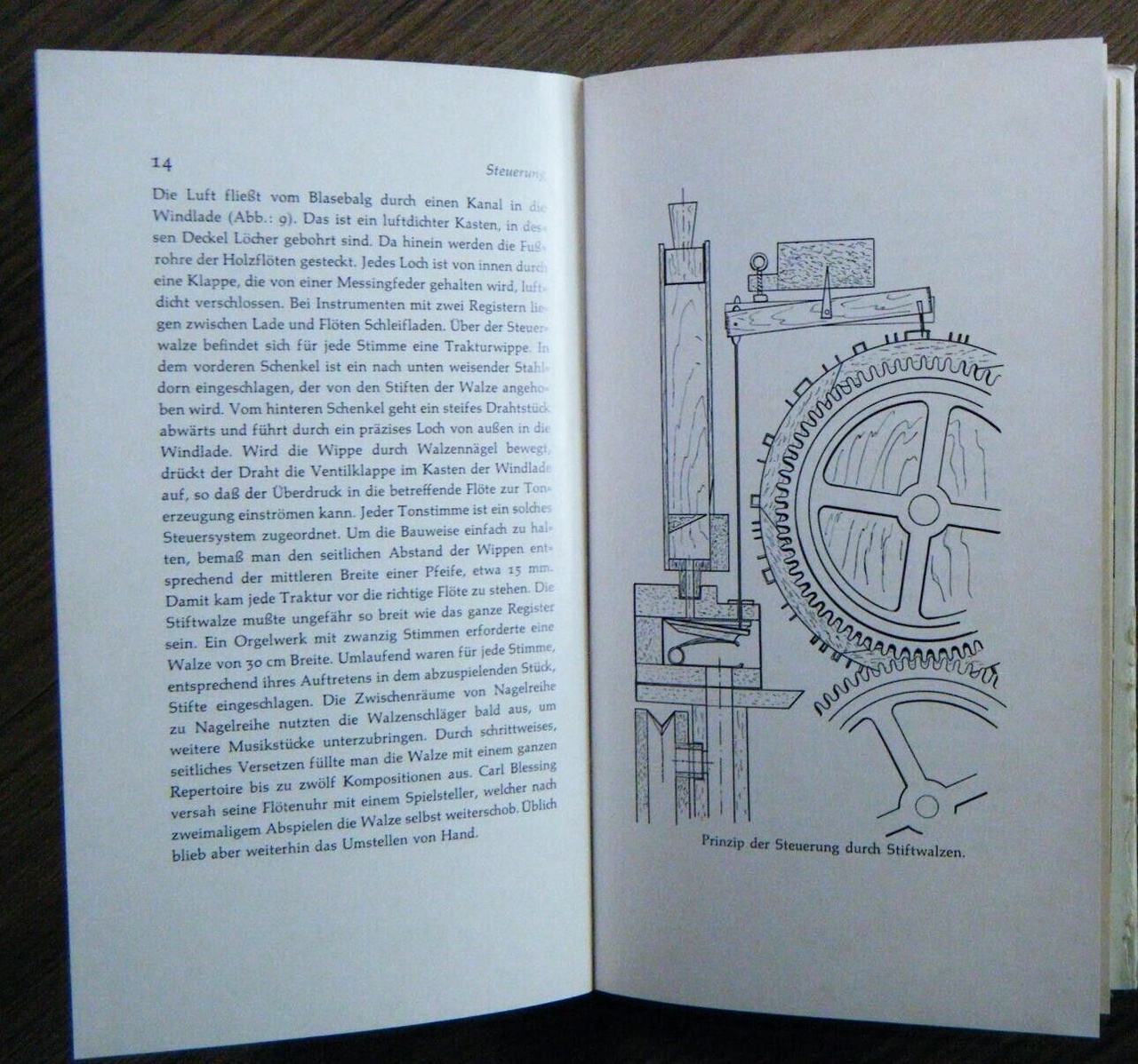

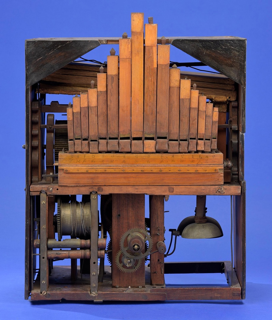

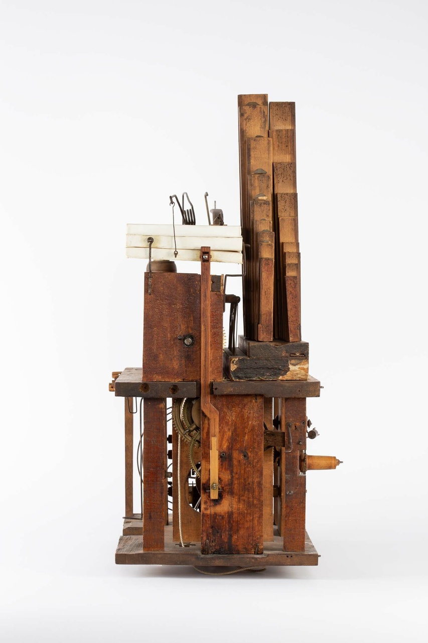

Всем доброго дня, решил создать тему как архив и не только.
Цель - создать собственные музыкальные часы с органом, Шварцвальдского типа.
После долгого изучения и поиска источников( схемы и т.д.) Какой бы сложности не представляла работа - цель должна быть выполнена, их создавали такие люди как и мы 250 лет назад. Очень нравится конструкция - да и в целом я очень люблю музыку. Из-за очень дорогого удовольствия (оригинальные часы будут стоить от 150т, дешевле найти очень большая удача, как и сами часы). Часы делятся на несколько категорий - орган, глокеншпиел( колокола), струны.
Есть часы с органом а есть с серинетом (для приручения птиц к пению)- это миниатюрный органчик, с соответствующим звучанием имитаций птицы.
Долго думая я остановился на обычном не большом органе, т.к. из-за чуть больших труб - звук можно сказать издаётся загадочный типа.
Остановился я так-же на органе 1790-1810гг, где флейты располагались спереди а не сзади и имели компактный вид. Ход располагается спереди а бой сзади, веревочный спуск.
Так-же остановился на 13 трубах( по стандарту их шло 16, но это больше работы и большего гемора для музыкального валика).
Планируется 5 мелодий ( на ранних экземплярах их было от 3 до 6 ).
Сначала я решил изготовить саму музыкальную часть, т.е. сами трубы, т.к. без них и смысла никакого нет.
Вторым этапом будет блок для труб с механической подачей воздуха.
3 - Мех для накачки воздуха, клавиши и сам валик. 4 - Основание верхней части. 5 - Основание самих часов. 6 - Механизм для работы органа. 7 - сам часовой механизм. 8 - программирование музыкального валика.
Пример часов прикреплен.
Звучание таких часов - https://youtube.com/shorts/A8PjyeAzGCk

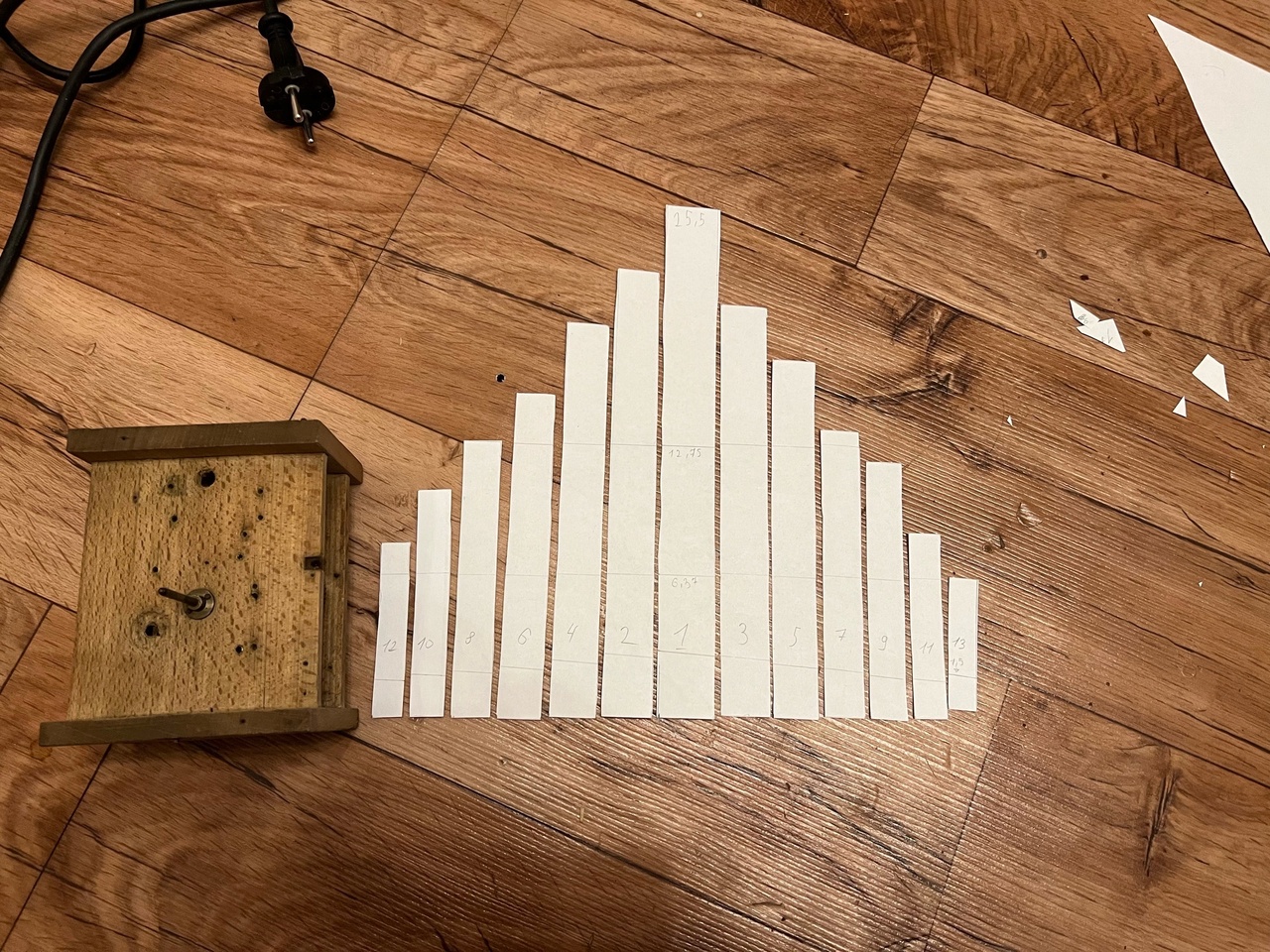

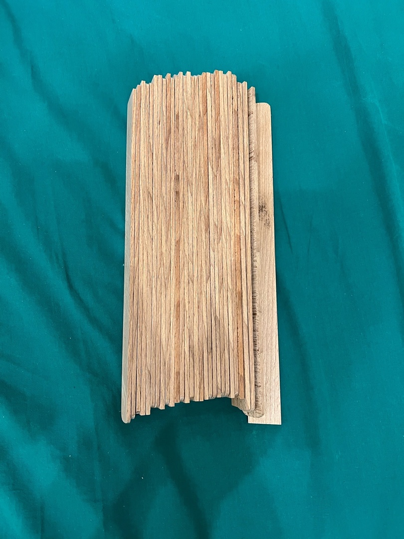

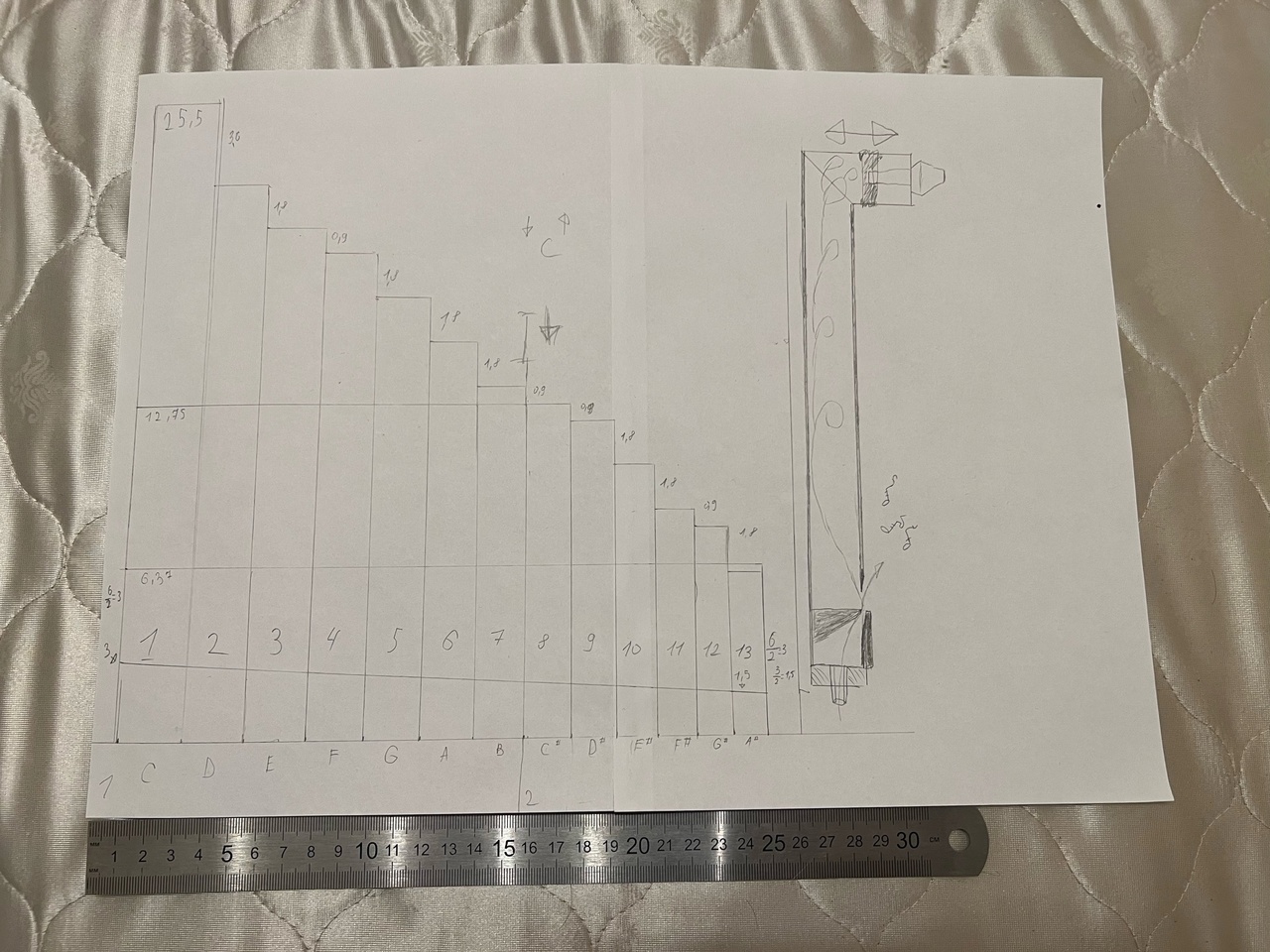

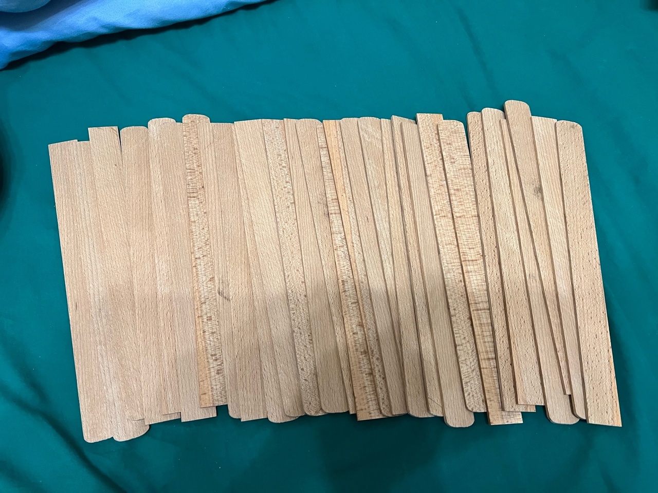

Первым делом я изрядно поломал голову над чертежами трубок. Т.к. все 13 трубок должны занимать как можно меньше места, но при этом издавать более правильные ноты. Предельная ширина часов 32см. Для моих часов я решил использовать 13 флейт 2 октав ( ДО РЕ МИ ФА СО ЛЯ СИ - ДО# РЕ# МИ# ФА# СО# ЛЯ# ) но это приблизительные звуки, т.к. четкой ноты добиться почти нереально, по этому длинная труба может издавать звук РЕ но при этом она будет звуком ДО для этих часов. По этому размеры трубок будем уменьшать пропорционально. P.S- Если кто-то потом захочет повторить данную задумку, первым делом начертите схему труб! Чтобы знать сколько это займет места и как будет выглядеть по гормональности и атмосфере.
Поломав голову и не спав целой ночи, мне удалось начертить нужный чертеж моих трубок.
Чертеж выполнен в реальном размере ( делайте такой сразу), ширина всех трубок займет около 26см что не так плохо при 13 трубок.
Материал всего - бук. РАДИАЛЬНОГО РАСПИЛА*! НЕ ТАНГЕНСАЛЬНОГО!! НИ В КОЕМ СЛУЧАЕ ЕГО НЕ ИСПЛЬЗУЕМ.
Ширина первой трубки 2.5см, толщина плашек 3мм(для первой октавы).
2.5см - 2 плашки по 2.5см и 2 по 2.2см т.к. высчитываем 3мм толщины. Каждая последующая трубка будет уже на 1мм т.е. - 2 по 2.4 и 2 по 2.1 и т.д. Свисток делаем на лицевой стороне(2.5-пример)
Далее поговорим о длине трубок, высчитывается от скорости звука и нужной частоты, длина ствола равна половины длинны волны, для закрытой трубы в нашем случае 1\4.
Иными словами трубка ноты ДО# второй октавы - по размеру идет в половину трубы ДО первой октавы, ну и так--же с последующей октавой.
Немного накосячил с длиной трубок последней октавы, по этому они не пропорциально выглядят, исправим.
Сегодня выпилил 28 плашек по 2.5см на 7 дудок (1 октава).
И да, закрытая труба звучит на 1 октаву ниже. по этому у них более гормональный звук.

Сообщение от Shadred Посмотреть сообщение
МИ# не бывает. Бывает Ми-бемоль, что равно РЕ#.
С уважением, Олег.

Сообщение от clock1 Посмотреть сообщение
Да, верно. Будут такие - C# D# E# F# G# A# B#.
Я просто так пометил для удобства, а то и так путанина у меня выходит постоянно.
Чертеж трубок придётся изменить немного, я там накосячил с высотой трубок.
Позже подправлю и прикреплю изменения.
Я не совсем понимаю. В одной октаве 7 нот и 5 полутонов. А у Вас 13 труб.
Тогда получается будет еще одна целая нота соседней октавы, либо СИ, либо ДО.
С уважением, Олег.

Я понимаю, что до самой музыки ещё оооочень далеко, но все же, на мой взгляд, сначала лучше определиться с конкретными мелодиями, и исходя из этого подбирать ноту ( ноты) соседней октавы.
С уважением, Олег.

По тихоньку точу свистки, вообще это стамескам нужно делать, но у меня нормальных нет. По этому напильник и наждачка + алмазные надфили (так , для подравнять).
На счет мелодий, если честно я хотел их придумать сам. Но некоторые любимые мелодий я преобразую под орган, с изменением атмосферы, такие как - плохое яблоко(Bad apple), воспоминание - палитра смерти(Reminiscence-Death Palette|Matsuro), т.к. у них стилистика близкая к органу, темп и т.д. Остальные я придумаю сам.
