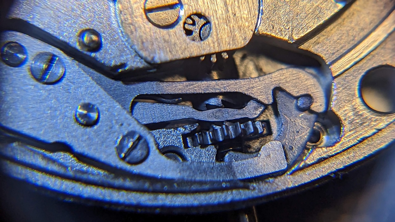

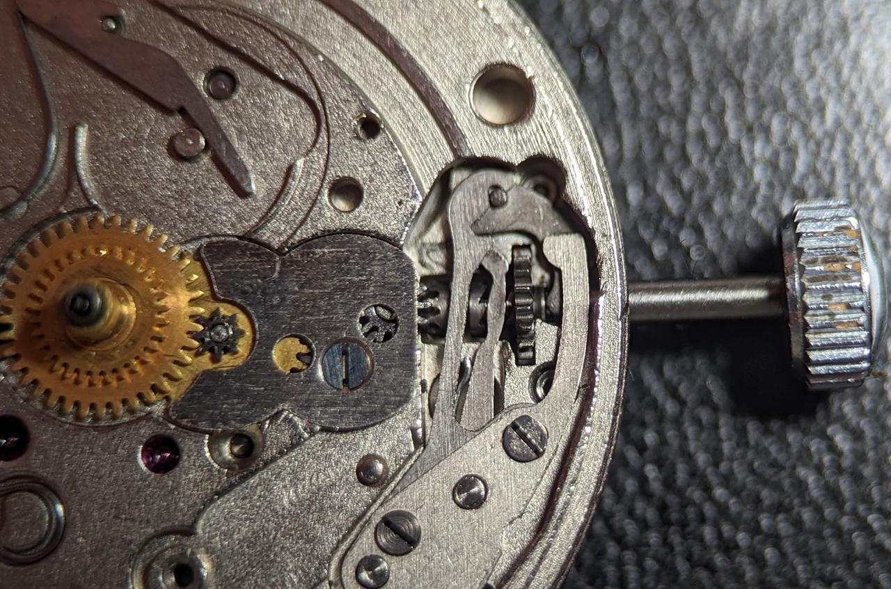

Всем привет! Помогите, пожалуйста, понять - что здесь не в порядке:
(см. фото)
Суть проблемы - заводная головка вставляется вместе с заводным валом только в положение перевода стрелок, и не переводится в положение завода или исходное положение. Перевод стрелок работает.
Я добрался до ремонтуара, чтобы понять - в чем проблема, может быть. что-то слетело. Но визуально не могу понять. Я нашел фото как оно выглядит - и не могу найти отличий от моего случая.
Началось с того, что я вынул заводную головку, чтоб извлечь механизм их корпуса. Я не помню, из какого положения я снимал. Я бы не вскрывал часы и не лез внутрь. Дело в том, что я заметил как на стекле изнутри образовался конденсат и не высыхал. Может быть, я умывался и не снял часы. Короче, я открыл их и извлек механизм, чтоб просушить. А вернув на место, заметил, что заводная головка в странном положении.
Подскажите пожалуйста.

Неправильно боченок установлен. В его проточке должен быть рычаг, который правее, а не левый.

Левый рычаг вообще выше и прижимает правый рычаг, который должен быть в бочонке и сейчас выскочил, а происходит это от слишком сильного нажатия на кнопку вынимания вала. Надо нажимать слегка, чтобы только вал вышел. Иначе история будет повторятся.

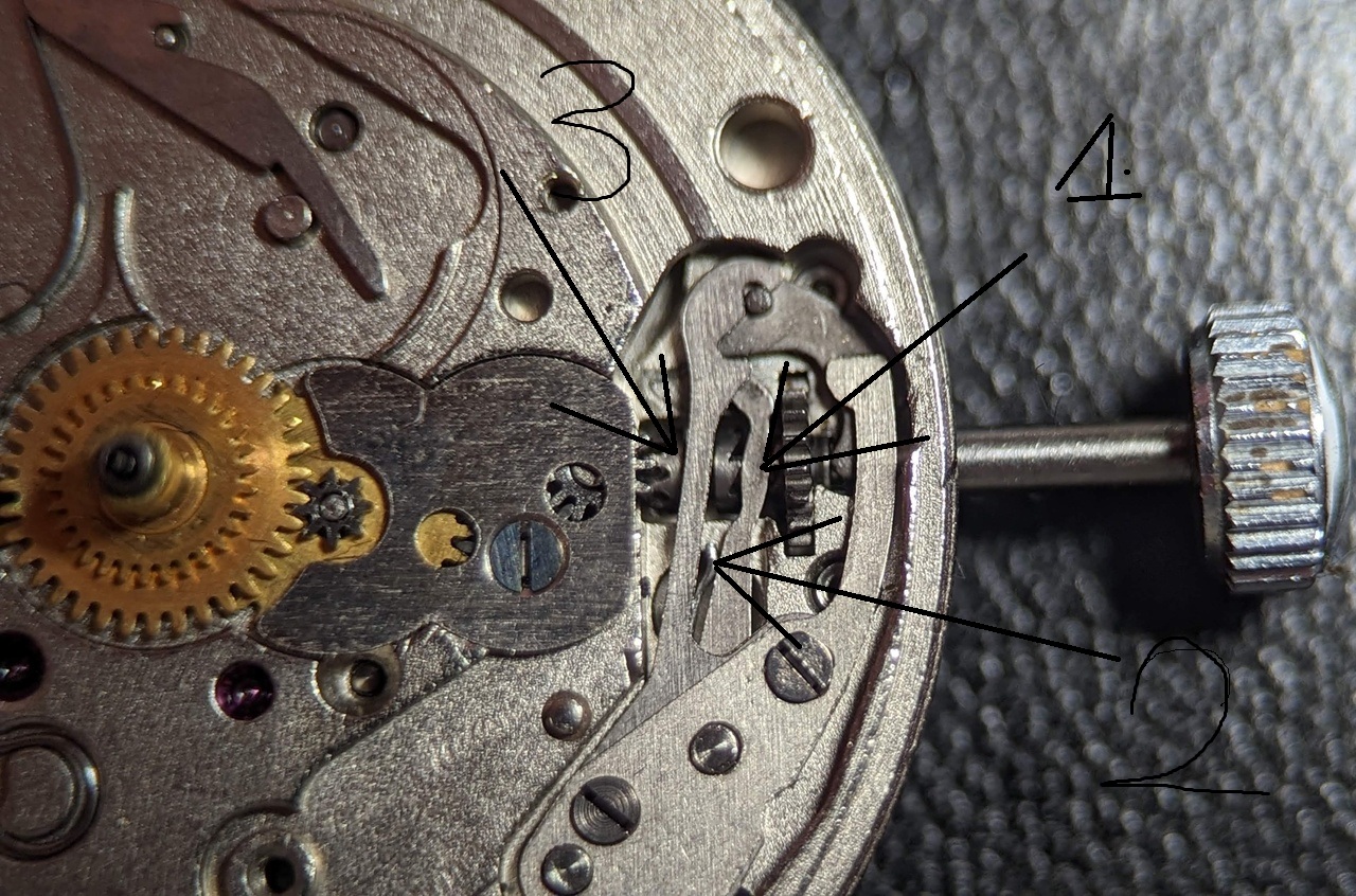

Добрый день.
Если правильно вижу, у вас заводной рычаг (1 ) соскочил с кулачковой муфты (3)
(2) это как пружинка.
Можете попробовать разобрать, только аккуратно , пружинка хорошо улетает.
Можете попробовать не разбирая приоткрутить болтики, и поставить рычажок в муфтую
Там как раз по середине выемка, чтобы рычаг двигал её
