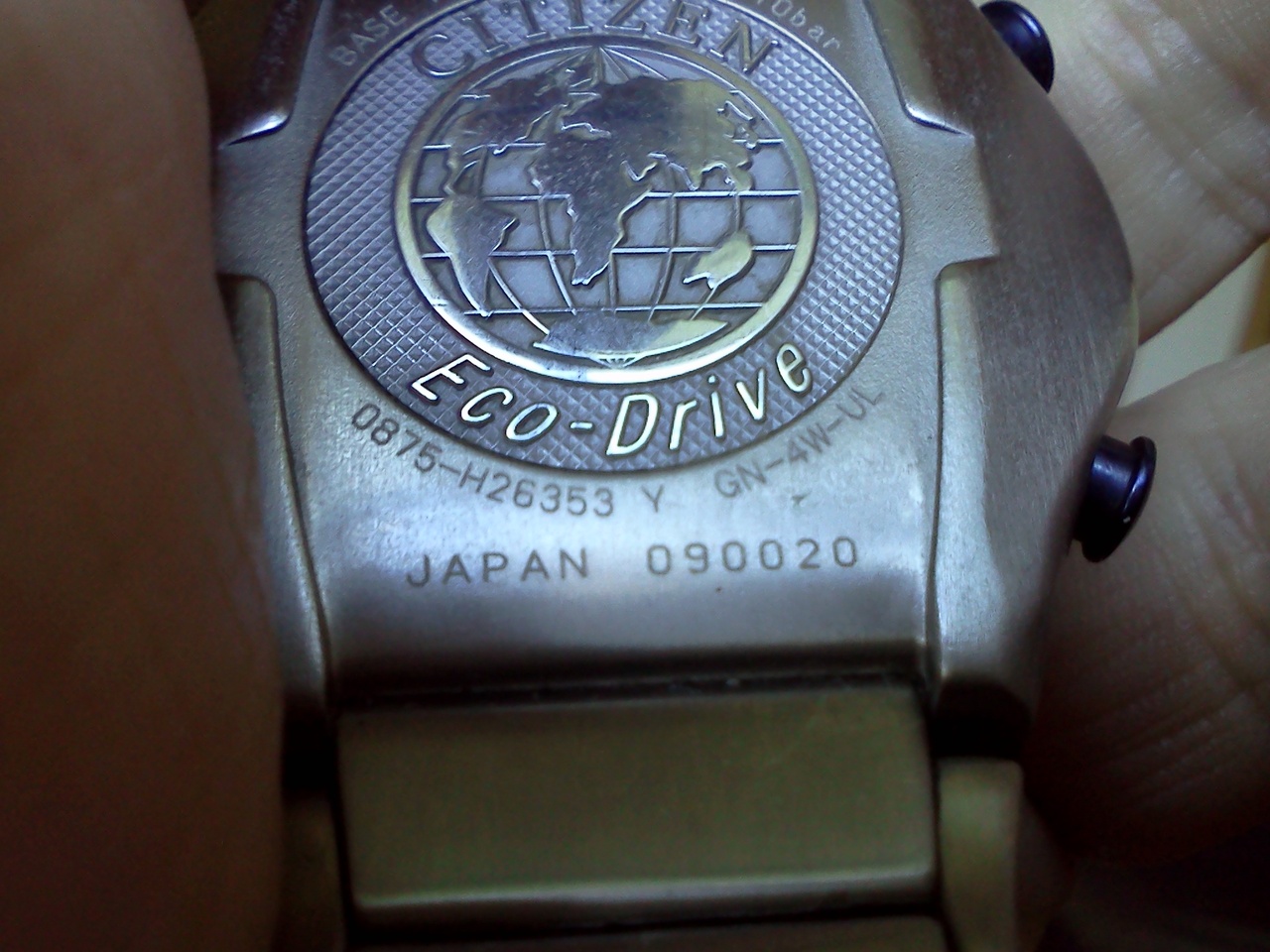

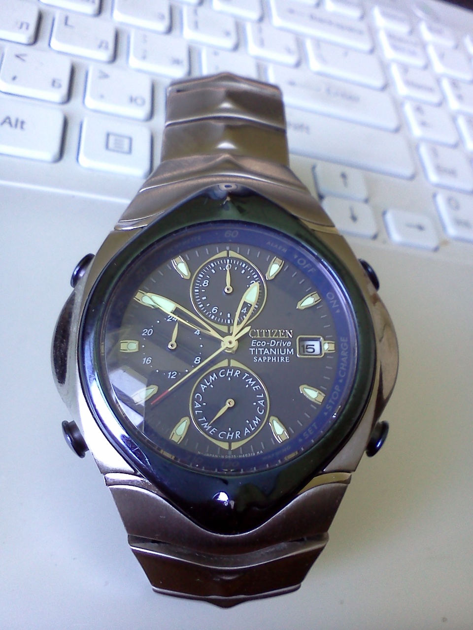

Что это за модель Citizen Eco-Drive Titanium?
Прошу вас, уважаемые часовые эксперты, подсказать мне что это за модель Citizen Eco-Drive Titanium.
Знаю, что это была флагманская модель в монолитном титановом корпусе, серия Dolphin.
Так же стоят острые вопросы замены аккумулятора и стоимости в принципе.

Часы сильно на любителя, на ажиотаж при продаже не рассчитывайте. Капаситор в районе 20 долларов стоит, есть на ебее и али.

Модель, наверное, середины 90х. Узнайте для начала, есть ли в вашем городе мастерские которые смогут поменять аккумулятор в монококе, если такие мастера есть, можно смело покупать.

Клоксервис объявил за ремонт 12 тысяч рублей. Это много или в пределах разумного? Может попытаться найти аккумулятор самому, только какая модель часов не понятна.

bibamus, вы сначала загуглите, как их без потери внешнего вида вскрыть. Там инструмент специальный нужен он сам 40-50 долларов стоит, поспрашивайте у других часовщиков может кто просто возьмётся вскрыть.
После того как вскроете - формат капаситора будет налицо. Можно и батарейку поставить литиевую. У батареи большое внутреннее сопротивление, от солара она заряжаться будет еле-еле, но 3+ года часы спокойно проходят. Если хроном не баловаться.
Калибр: Eco Drive - ATO-FA2-FB1 Cal.H50

Мастера нашел здесь, в Рязани. Абсолютно спокойно отреагировал на эти часы. Замена обойдется в 1,5 т.руб. Аккумулятор 295-2900 - 1,2 т. руб.
Единственное, так и не нашел модель этих часов. Помню, что в написании модели были цифра 55 или 54.

Всё указано на корпусе - калибр 0875, шифр оформления Н26353

Citizen Eco-Drive Super Titanium - в разделе "обзоры и статьи" есть прекрасный обзор часов. правда, без хрона. но даже схема есть замены питания элемента...
гляньте, может пригодится...
