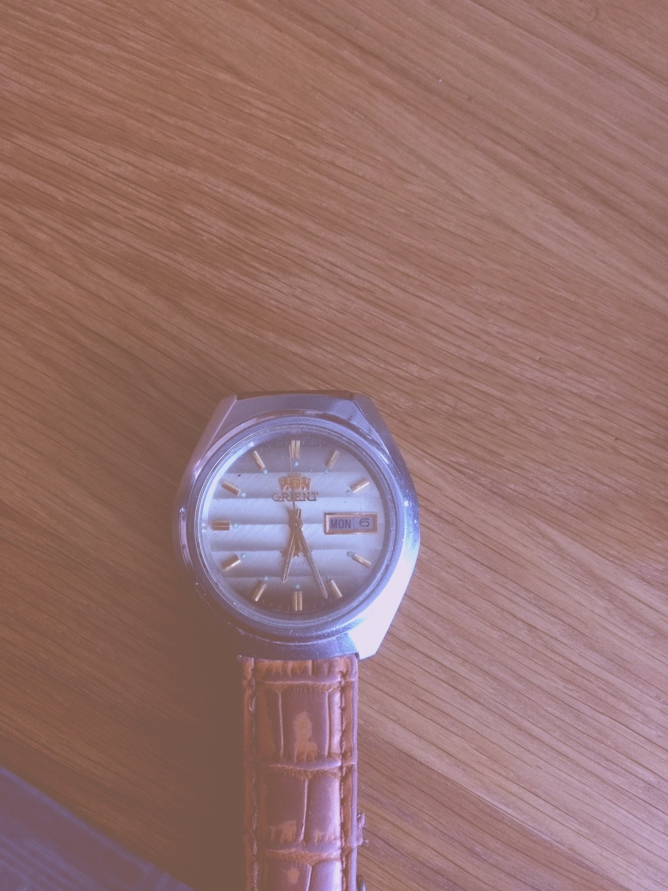

Приветствую уважаемых участников форума!
Хотел бы с вашей помощью узнать о своих часах Orient 469WBB-71 CA.
Буду благодарен за любую информацию по существу.
Наметил проведение ремонта: появилось запотевание, надо поменять стекло; также хотелось бы провести полировку корпуса, ТО деталей.
Кстати, вот фото
Прилагаю фото

На фото часы, похожие на ориент три звезды. Состояние корпуса и стекла по такому фото не оценить.
http://forum.watch.ru/showthread.php?p=4881646
калибр самый распространённый у ориента, EM, он же 46943, починят в любой мастерской, где умеют хоть что-то кроме замены батареек.
Со стеклом чуть сложнее но тоже выполнимо. Недорого минералку меняет мастер на рязанском проспекте. Сапфира у него нет.

У Вас Тристар (три звезды) , и похоже, из 90-х.
Можно вот здесь про подобные почитать http://forum.watch.ru/showthread.php?t=44075

ТриСтары из 90-х - отличные часы!
Сделайте им репассаж (полная разборка, чистка, смазка, регулировка, мастера знают...) у нормального мастера,
и они еще столько же проходят, если не больше.

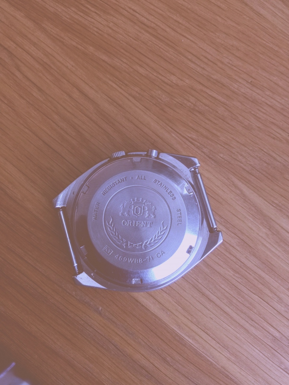

Водонепроницаемость данной модели
Снова приветствую уважаемых участников форума!
В начале июня обратился с данными часами в одну из мастерских, где данная марка является профильной.
Делали репассаж, замену стекла, смазывали. Также я указал, что присутствует запотевание.
Ремарка: когда эти часы появились у меня в самом начале нулевых, то попадание воды (умывание, купание в воде на поверхности) не вызывало запотевания..
Я получил часы из ремонта, отдав за все почти 7000р. Через сутки я был в Ставропольском крае. По выходу из самолета тут же заметил испарину.
Вернувшись через две недели обратно в Москву, обратился в ту же мастерскую с просьбой проанализировать выполнение ранее проделанной работы на предмет устранения причин запотевания.
Сегодня мне позвонил сотрудник мастерской и сообщил, что мои часы не предназначены для того, чтобы на них попадал вода. К моему удивлению. На все попытки возразить, что вода попадала много раз и испарины не было до месяца, когда было принято решение провести капремонт, я получал ответ: читайте вашу книжку (видимо, которая идет вместе с часами), чтО в ней написано. Я попросил разъяснить, а что же значит гравировка на заднем корпусе часов "water resistant". На что человек стал рассказывать мне об атмосферах (давлении), чем еще более смутил меня. "Но ведь они не предназначены для попадания воды, по Вашим словам! Почему Вы говорите о давлении?" - я задал вопрос сотруднику. На что снова получил посыл к документации по данной модели часов.
Уважаемые участники форума, прошу, помогите разобраться в ситуации: механизм этих часов защищен самим производителем от попадания воды или нет?
Благодарю!
Да, и еще: после получения часов из ремонта и появлением первой испарины сами часы под воду не попадали.
Мастер, проводивший первичный осмотр часов при повторном обращении нашел мельчайший скол (гораздо меньше толщины стекла) на верхней грани стекла. Но часы не падали. Один раз в аэропорту я зацепил рукой металлический карабин на сумке проходящего мимо человека. Это трудно назвать ударом. Хотя я не исключаю, что это могло стать причиной появления микроскола.
Сегодня иду за часами, послушаю еще раз сотрудников.

Очень интересная ситуация. Отсылка к паспорту часов - рассчет на совсем незнающего человека. Насколько я помню, у данных часов WR 50M. Попадание капель воды при дожде, мытье рук и прочем подобном, имхо, вызывать запотевания не должны. WR обеспечивает защиту от капель. 50М тем более. Понятно, что вы не будете в них плавать, тем более нырять. Возможно, при работах были допущены технологические недочеты. Отсылка к инструкции, мне представляется, отсылкой типа "сами виноваты". Но после ТО по цене новых часов, пользователь вправе получить часы без подобных недостатков.
