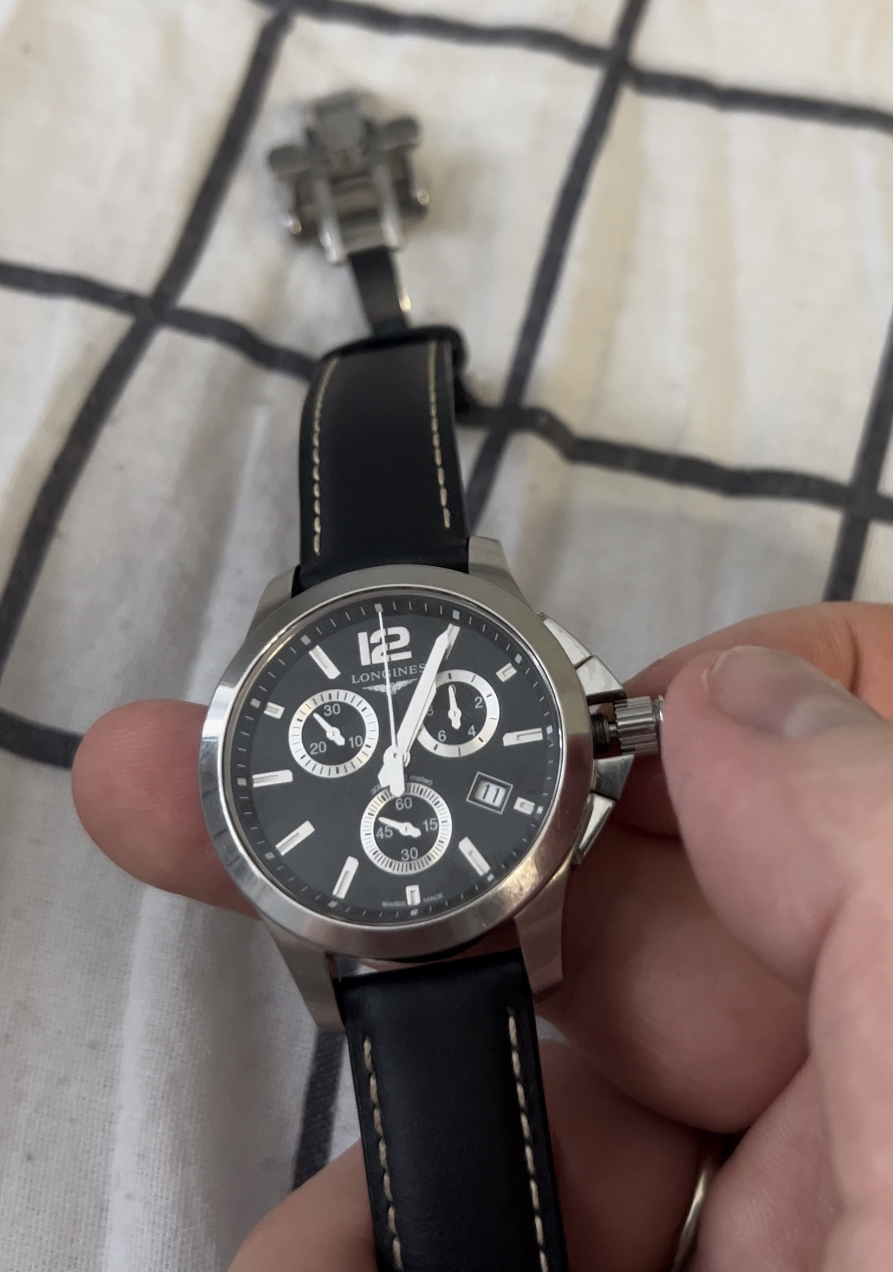

Всем добрый день, имеются кварцеве часы Longines Conquest, хронограф, часы супруги, сильно за корректностью их работы не слежу. Батарейку меняю когда нужно и всё. Вообщем вопрос в следующем, попросила поправить дату, начал вращать ЗГ, чтоб принудительно стрелками прогнать до нужной даты(там 1 день всего был) и вот, делая это, заметил, что часы переводят дату в «окошке» в 13:05 примерно, то есть не в 12:00+- как это было раньше, и такое чувство что, на 1 час смещён нормальный режим переключение даты следующего дня. Проследил за часами в режиме «хода», то же самое, дата переключается, но в 13:05+-, сталкивался кто? Может возможно калибровку стрелок произвести так же, как с секундной стрелкой хроногрофа, путем нажания кнопки? Спасибо

Калибр L541.2, он же ETA 251.262, переводит дату час, т.к. смена даты не мгновенного типа. В 00.00 +/- дата вряд ли когда-либо переключалась.

Спасибо большое, добрый человек))) успокоили, правда

Как вам уже сказали-никогда не переводились они в 00.00.было 5 часов на этом механизме-стандартная работа
