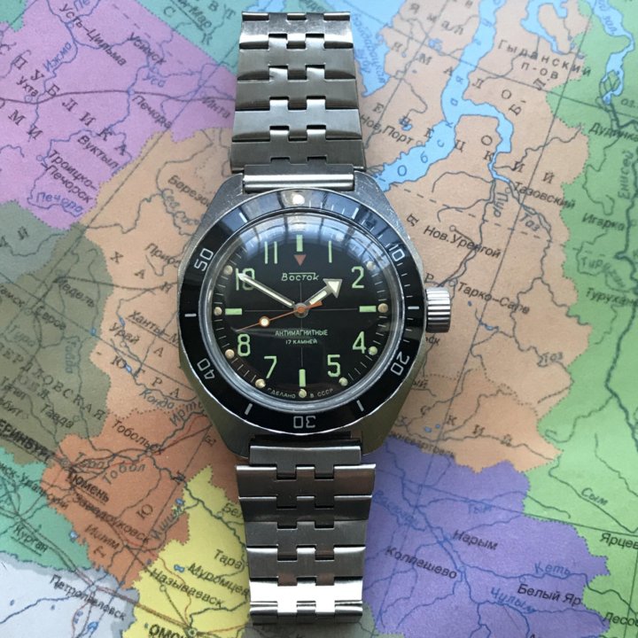

Вопрос о совместимости современных безелей Амфибий на советские Амфибии
Вопрос, совместимы ли современные и советские безели Амфибий?
Интересует вот такой безель, сядет на амфибию образца 1988-1990 года?
ID:	3427006   Нажмите на изображение для увеличения
Эти 2 пользователей сказали Спасибо! Granton за это сообщение:
AFONIUS (22.02.2023), ericdraven1308 (01.07.2022)

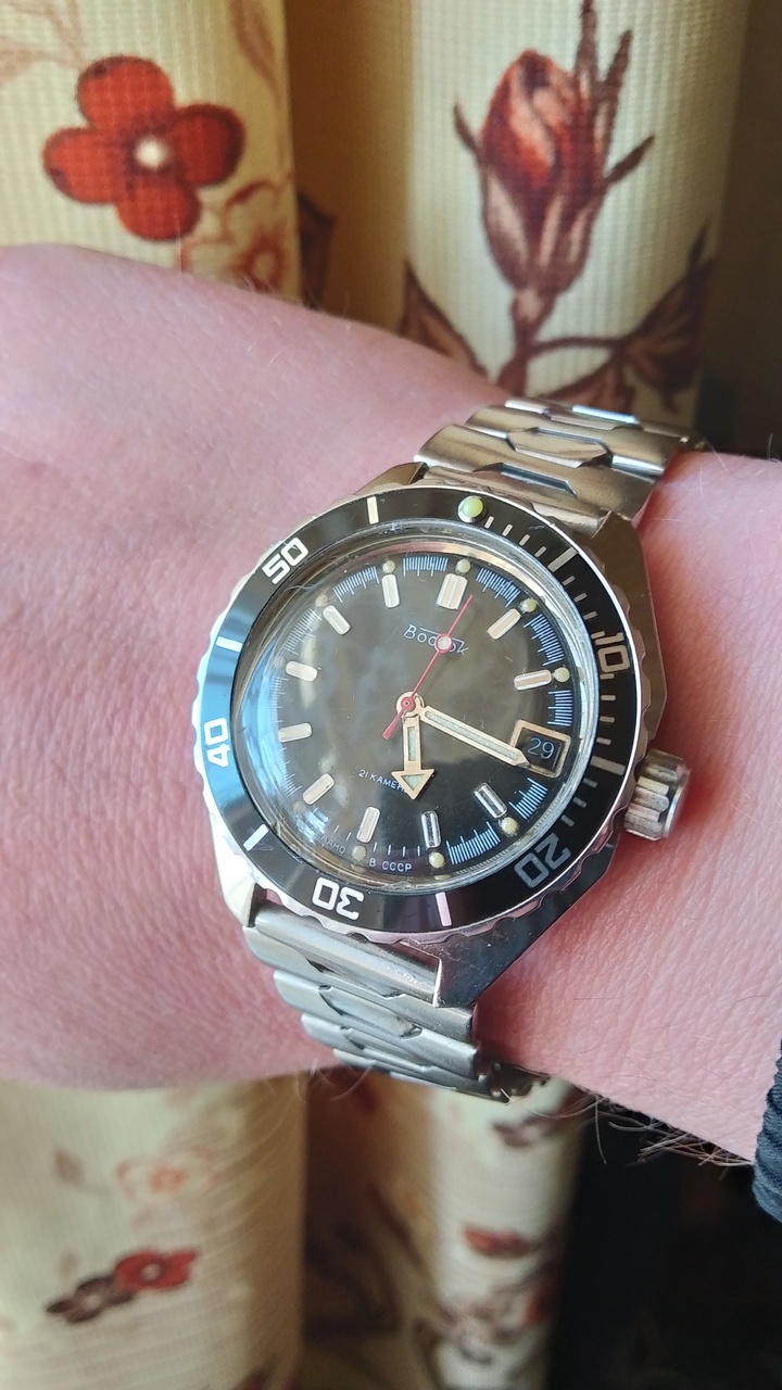

Сообщение от Granton Посмотреть сообщение
Сядет.
Эти 4 пользователей сказали Спасибо! somik7 за это сообщение:
AFONIUS (22.02.2023), AlfaCentavra (21.02.2023), ericdraven1308 (01.07.2022), Granton (01.07.2022)
