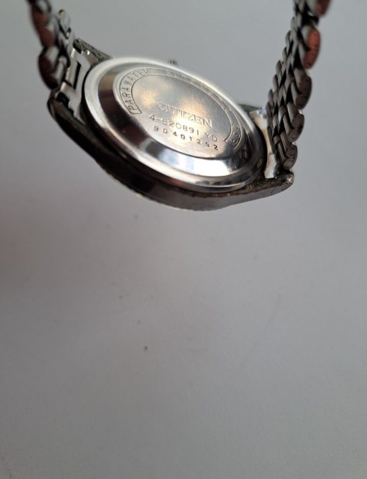

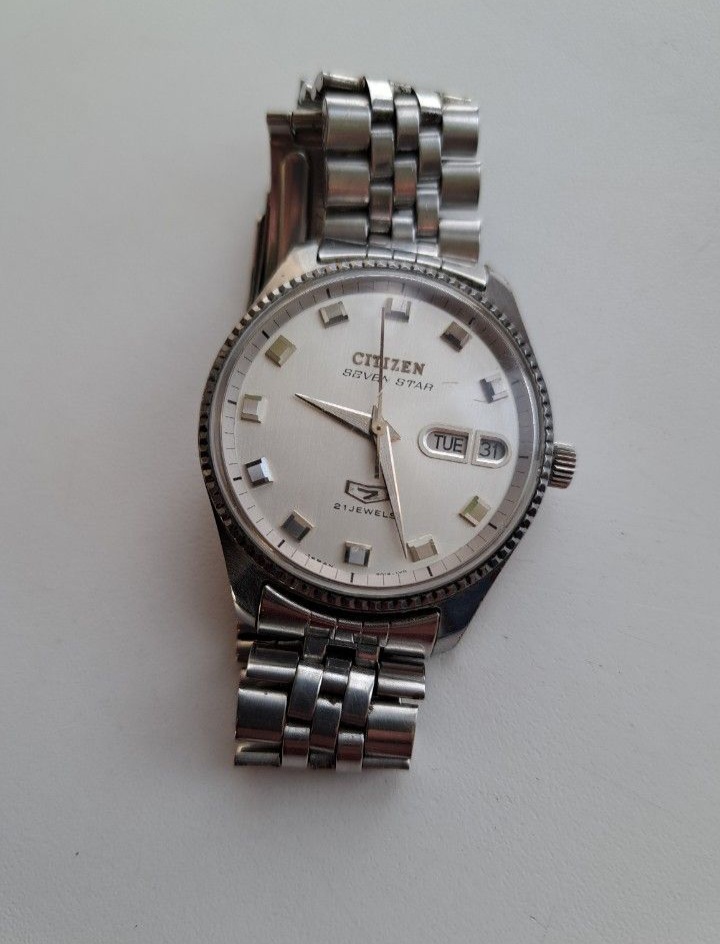

Всех привествую. Решил поменять корпус, а то родной совсем плохой. По диаметру цифера подходит. Но боюсь, что вдруг не подойдет механизм в корпус с алиэкспресс. Пожалуйста помогите. Очень хочу часам дать вторую жизнь. Ход очень точный.
ID:	3522099   Нажмите на изображение для увеличения

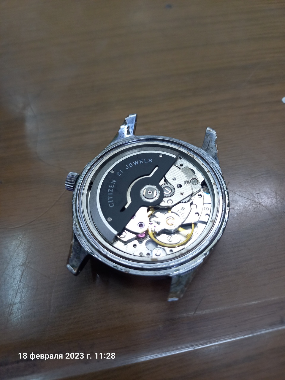

Добрый день, диаметр механизма 31мм

Привет! У меня есть сомнения, что 31мм! Как Вы его мерили? Не вынимая?
