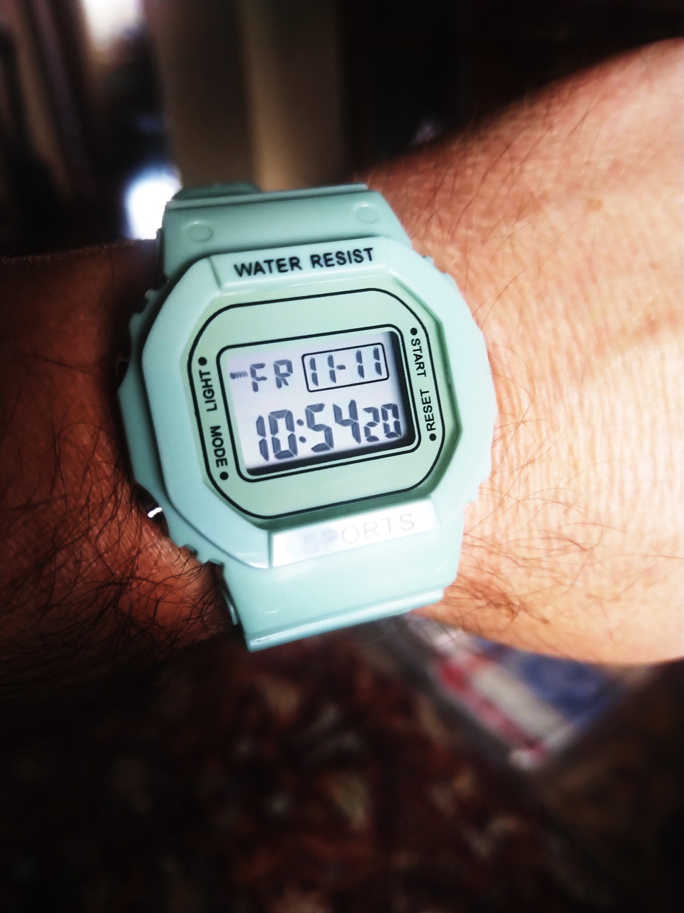

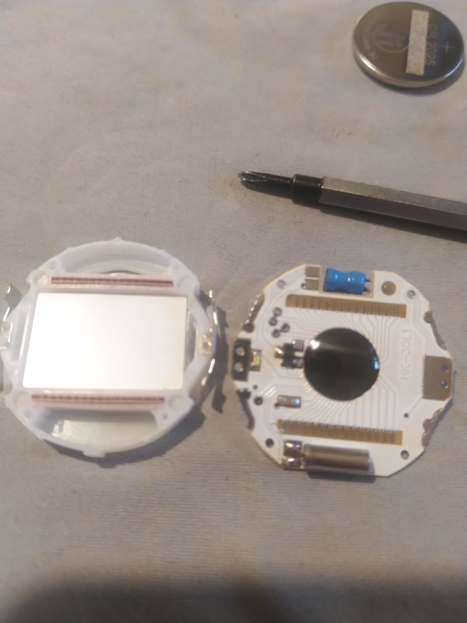

На Скмеи 1456 подойдут, с больщой долей вероятности, часы с фото. Там очень похожие механизмы. На Гетат вскрывались 1456.

Данные часы стоят менее 4 дол с доставкой, но все без исключения китайские механизмы отличаются плохой точностью хода. Дело можно исправить перепайкой кварца, если купить его с хорошими характеристиками. Но в данном механизме, чтобы перепаять кварц, необходимо полностью разобрать механизм- как на фото. В других же- достаточно снять заднюю крышку. И всё. И вы получаете "Касио" за 3,5 долл + кварц. Воду держат и "убить" не жалко.

Поэтому и хочу купить такие модули для экспериментов кварцы поменять и т д. Вот и хотел бы знать. как их обозвать для поиска , на модулях нет обозначений,или я из не нашел.
На том фото, что я разместил выше- модуль HK-30L1. Я нигде не нашёл никакой информации. При покупке часов, как на фото, точность было от 0,5 до 2 сек в сутки. При перепайке кварца стала от 5 до одной минуты в месяц. Всё зависит от качества кварца. Ещё заметил, что если не носить- то точность уходит в "+".
