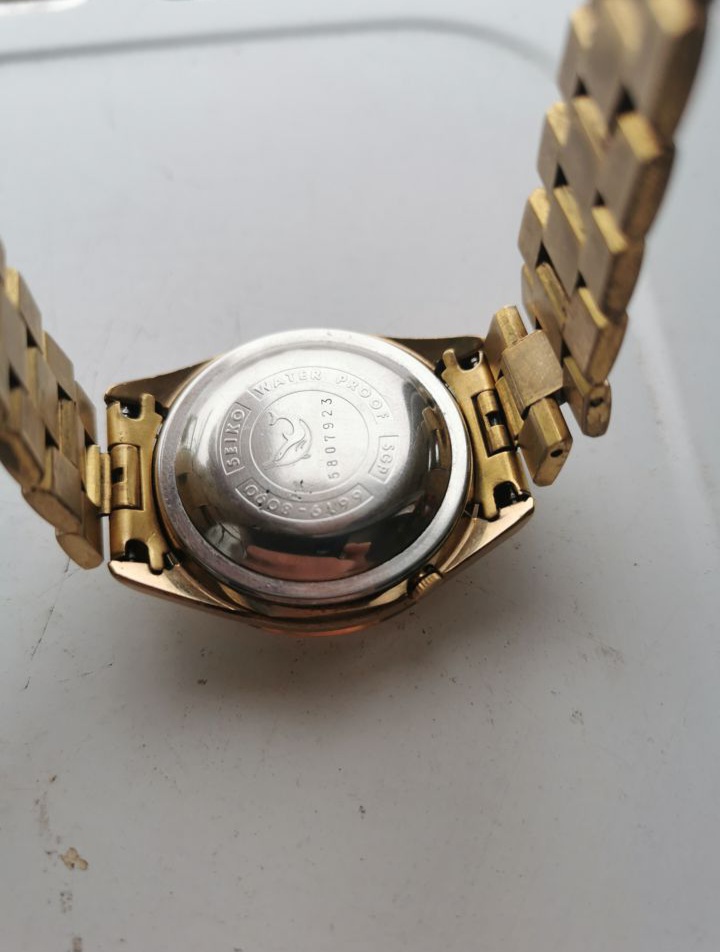

Здравствуйте уважаемые. Нашел сие чудо себе, пришлось взять с золотым корпусом и браслетом, хотя золото совсем не нравится. Но выбора не было.
Думаю снять позолоту с ремешка и браслета шкуркой, может подскажет кто как лучше ?

После этого часы можете выбросить. Обдерете корпус до латуни.

возможно основа нержавеика.

Думаете латунь ? А если нержавейка там будет ?

Я думаю там нержавеющая сталь должна быть и корпус и браслет. Или не факт ?

Еужели там латунь, а не нержавеющая сталь ?

Нержавейка на 99, 999 %.
Но, лучше попробовать на обратной стороне ушек.
С корпусом сложностей не будет, а вот убрать позолоту с безеля, равномерно,
одинаково сохранить симметрию граней -- не просто.
Если травить, то посадочный размер безеля может уйти - уменьшится, (если безель снимать с корпуса).
Там нет позолоты и будет стравливаться металл.
Как вариант - оставить безель и головку позолоченными.

Спасибо большое, подбодрили. Я вот думаю шкуркой 2000 попробовать.

С 2000 можно начать. Потом 2500, 3000.
Но, все же, ещё раз подумайте, стоит ли снимать покрытие.
Корпус нужно потом полировать, как я понял.
Если оставлять позолоту на безеле, то при полировке его лучше снять. Оцените реально свои возможности - сможете ли это сделать сами, есть ли приспособления, инструмент, пасты, круги (полировальные), да и терпение, конечно же. Механизм - извлекать, потом вставлять обратно. Здесь встанет вопрос с пылью, под стеклом и на цифере.
Задняя крышка бывает так сильно закручена, что ее трактором не сдвинешь.
Без соответствующего инструмента сделать это очень проблематично.
Вам решать.

А это точно золото?
Если так то попробуйте поговорить с местным ювелиром.
Вроде как золото можно безопасно (для изделия) снять в цианистых растворах.
У специалистов должно быть.
Еще золото образует амальгаму со ртутью, и если под золотом действительно сталь то супер.
Сталь ртутью не смачивается. Золото должно растворится в ртути без следа.
Но тут сложнее найти химикат.

Дмитрий абсолютно прав.
Неужели трудно погуглить и убедиться, что этот корпус из латуни?
В цианистом растворе этот корпус просто исчезнет.
Если так уж нужен корпус из нержавейки, купите его на интернет-барахолках или на Али.
