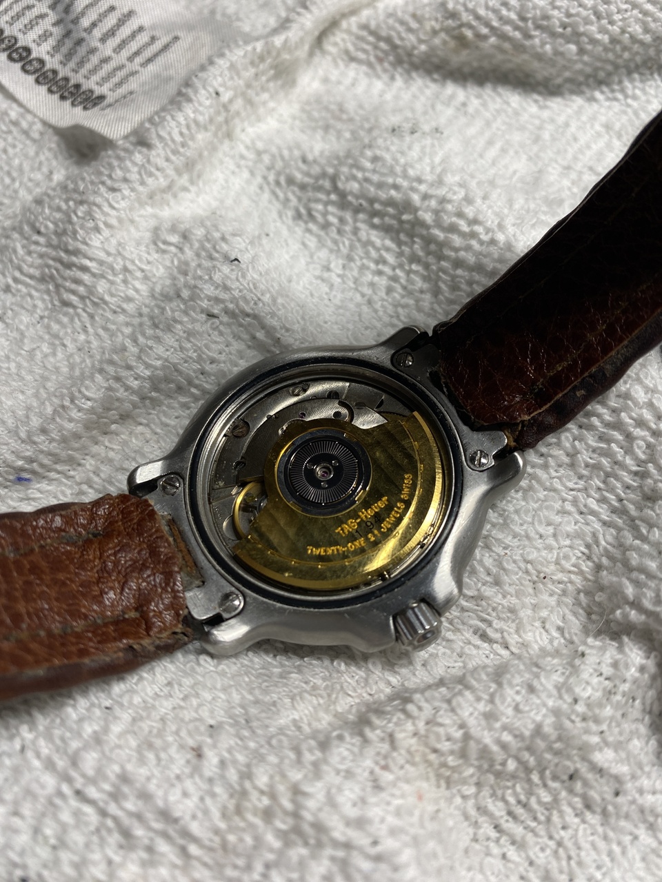

Уважаемые коллеги. Имеется сабж, есть необходимость достать механизм из корпуса часов. Снял заводную головку, но не понимаю как достать сам механизм, по ощущениям он крепко сидит в корпусе.
Помомгите.

Выложите фотографии часов без задней крышки, народ подскажет какие винтики фиксируют механизм в корпусе.

Люм осыпался, нужно убрать осыпаный и нанести новый.

Открутите два винтика (один из них обозначил желтым кружочком, второй с другой стороны корпуса, на фотографии он под сектором автоподзавода), вытащите лапки под ними, и механизм можно будет вытащить.
