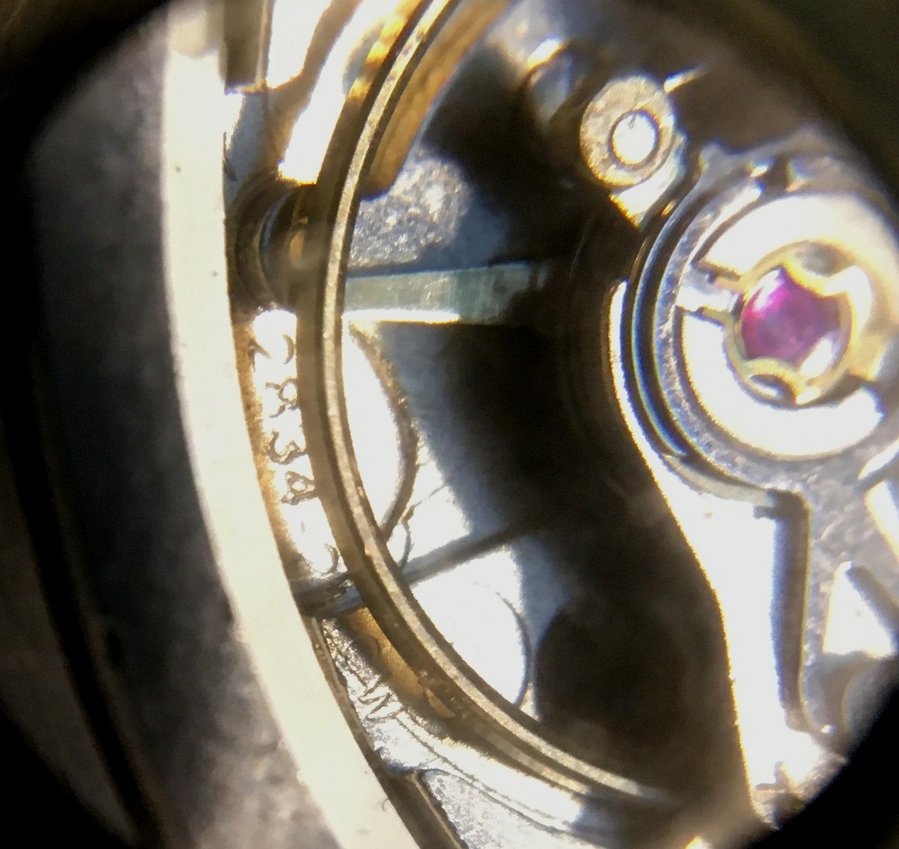

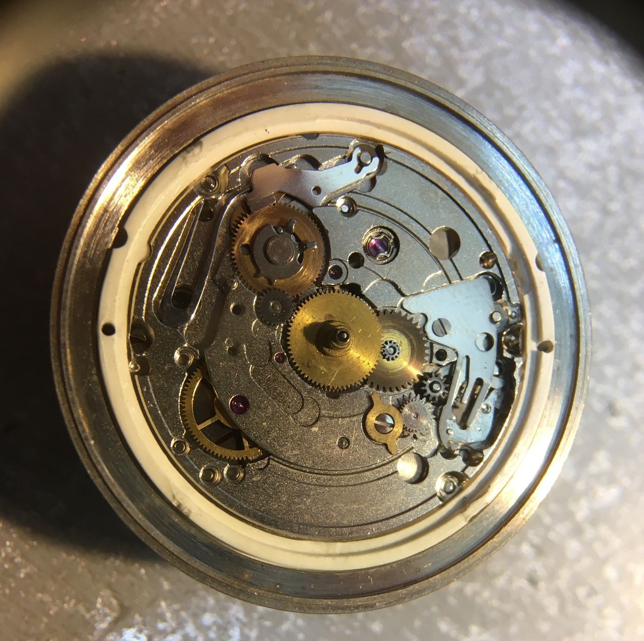

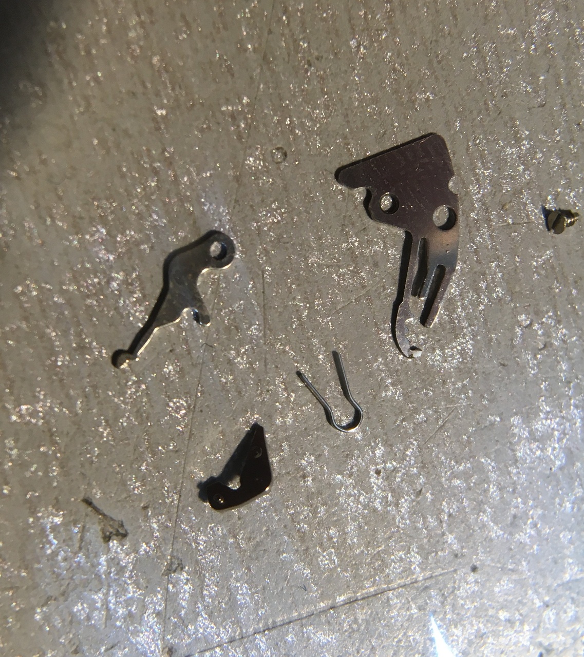

Механизм 2834-2
Доброго времени!
По всему сайту поискал и не нашёл описание механизма 2834-2 с другим
механизмом завода пружины и перевода стрелок, в котором не применить
стандартный валик 401.2801-2.
ID:	3506917   Нажмите на изображение для увеличения
ID:	3506918   Нажмите на изображение для увеличения

401.2801-2 - это заводной вал согласно партномеру, вы выясняйтесь конкретнее в часовых терминах, а не "валиках"

Спасибо, что поправили, заводной вал.
Попадалась такая модификация?

Фото выложите стандартного и не стандартного рядом и поймем в чем проблема, пока это "гадание на кофейной гуще". Мож у вас "китайская копия", а мы тут телепатией занимаемся
