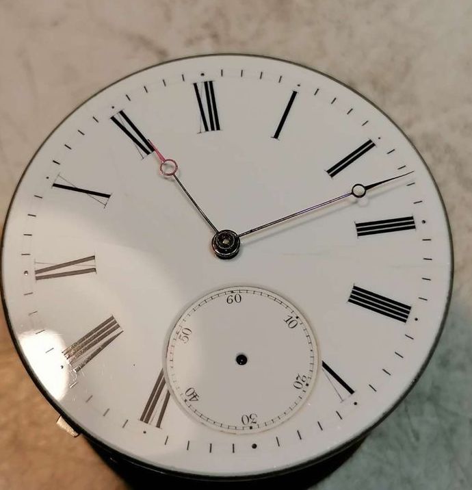

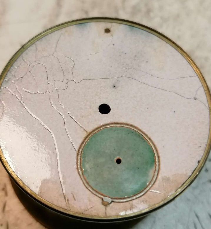

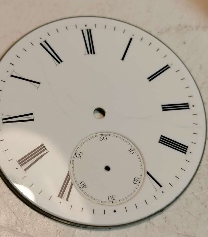

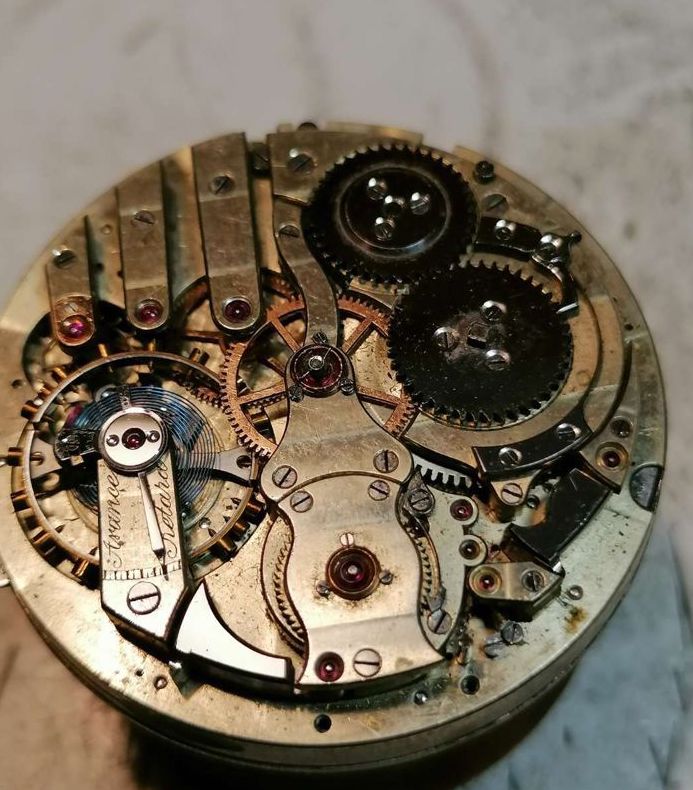

Добрый день!
Имеется вот такой механизм. Заводного вала нет, гонгов нет, репетир работает, бита ось баланса. Клейм производителя не нашел (под молоточками нет). Очень хочется узнать производителя, год выпуска. Поиски в интернете ничего не дали. Много похожих механизмов, но не таких точно (отличия в механизме репетира, форме молоточка)

https://www.faszination-uhrwerk.de/w/l.html
LeCoultre посмотрите в этом списке.

Смотрел и здесь. Калибр 42. Калибры LeCoultre использовали многие производители часов. Но есть отличия: форма правого молотка, механизм привода репетира под циферблатом. Может вопрос задан в теме не корректно? Производитель калибра понятен. Но кто из часовых фирм данный механизм доработал и поставил в свои часы?

Ну, если он не подписан и не подписан циферблат, то вы этого скорее всего никогда не узнаете.
Есть вероятность, что это вообще Daniel Aubert, потомок конторы Aubert freres. Но это не точно.
