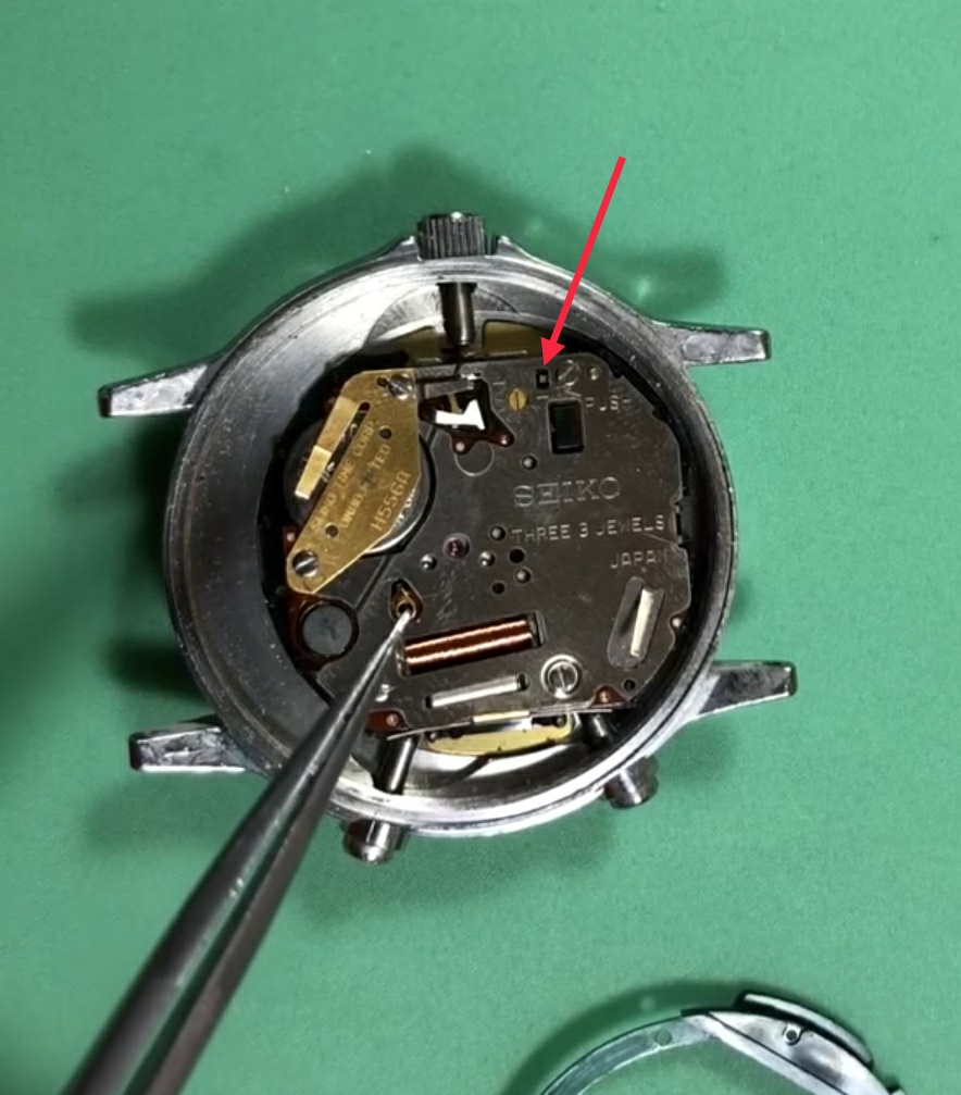

Открутите крышку, средней иглой со сточенным /плоским остриём нажмете "поддавку" ,вытащите ключ,вытащите механизм,смотрите за пружинкой( на фото ее прижимают пинцетом) дальше смотрите как разобрать кнопки,я не помню,по моему обычные с - шайбы,с ними осторожно они летают ))) Если что отпишитесь.
