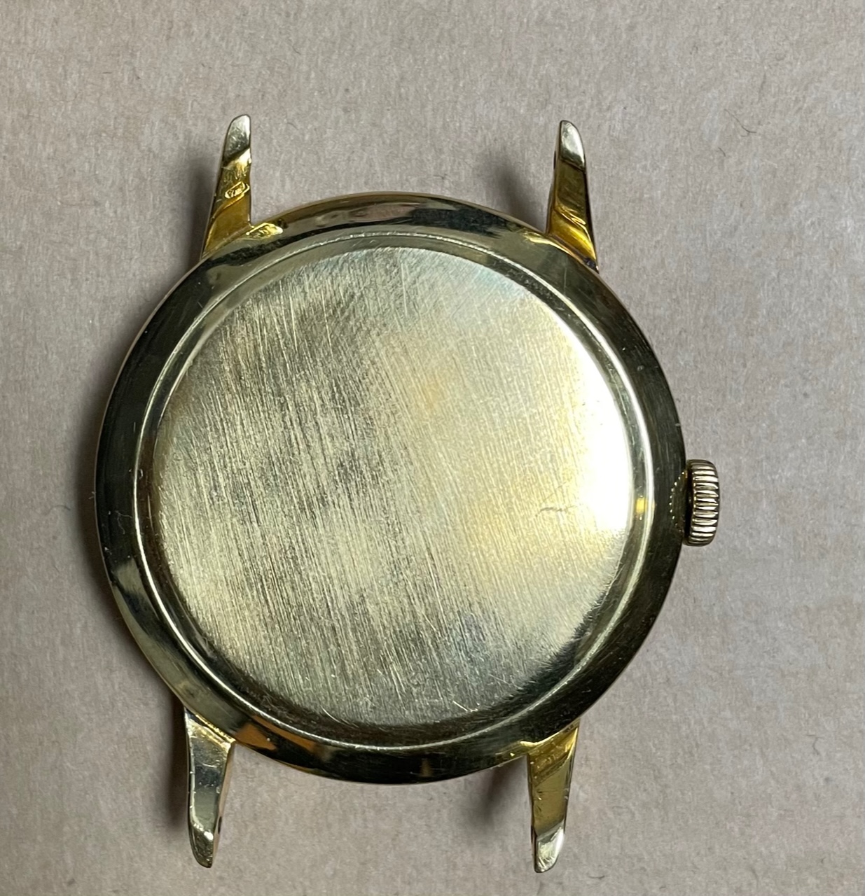

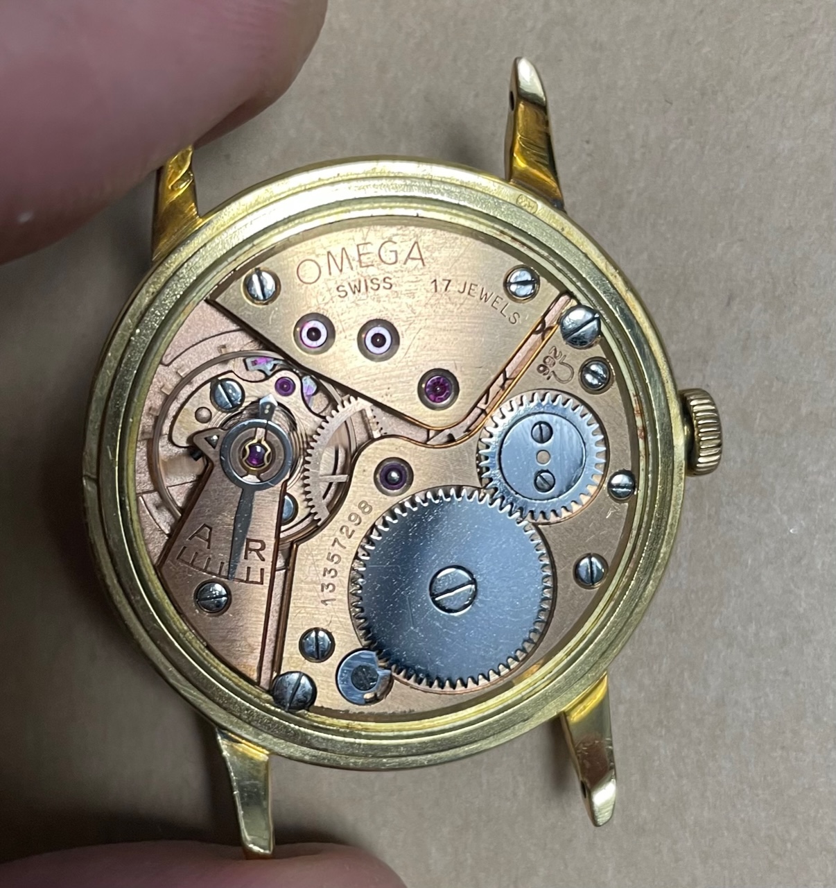

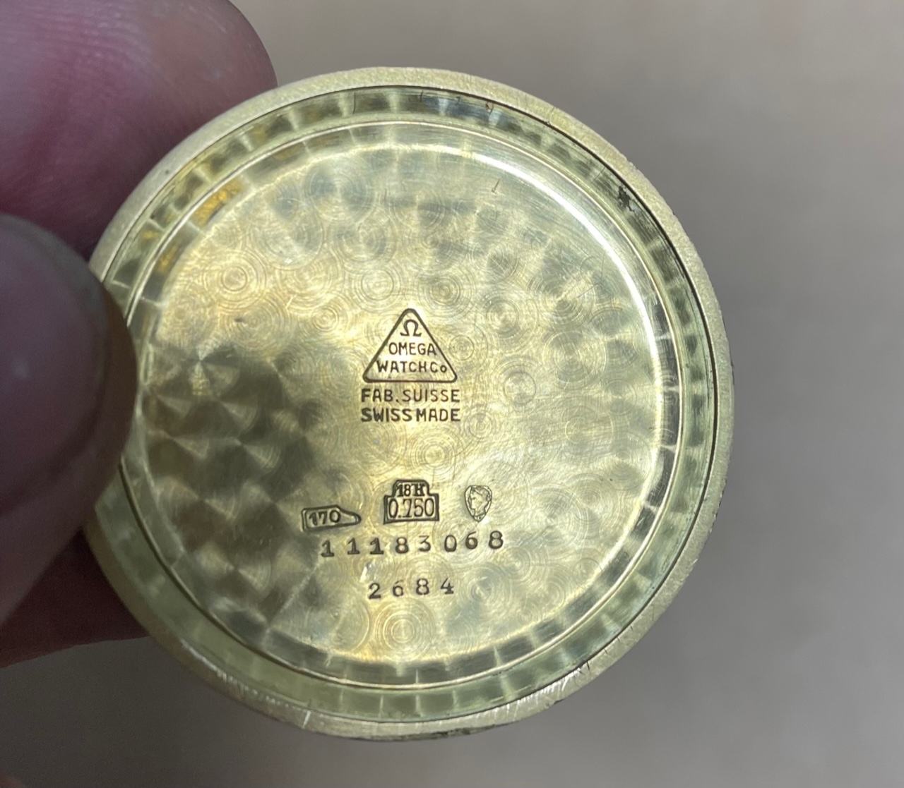

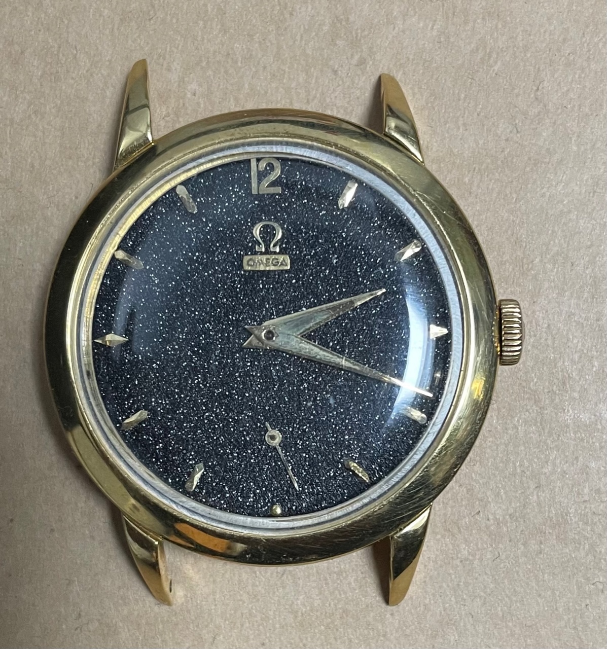

На фото данные часы, интересует примерная оценка.
Общий вес 30.53 750 пр.
Модель где то 60-х, похоже их реставрировали.

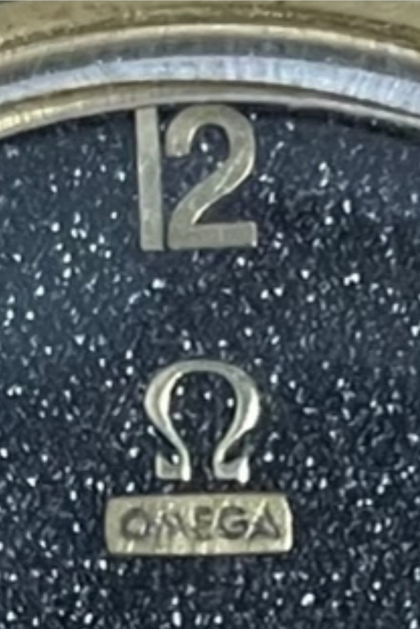

Это такой "асфальтовый рельефный" цифер был изначально или чьи то шалавливые ручонки постарались?

Это ж Маленький Принц)

особенно внушает доверие шильдик на цифере с названием)) и стрелки из белого металла...
традиционно цена - по весу 750 пробы.

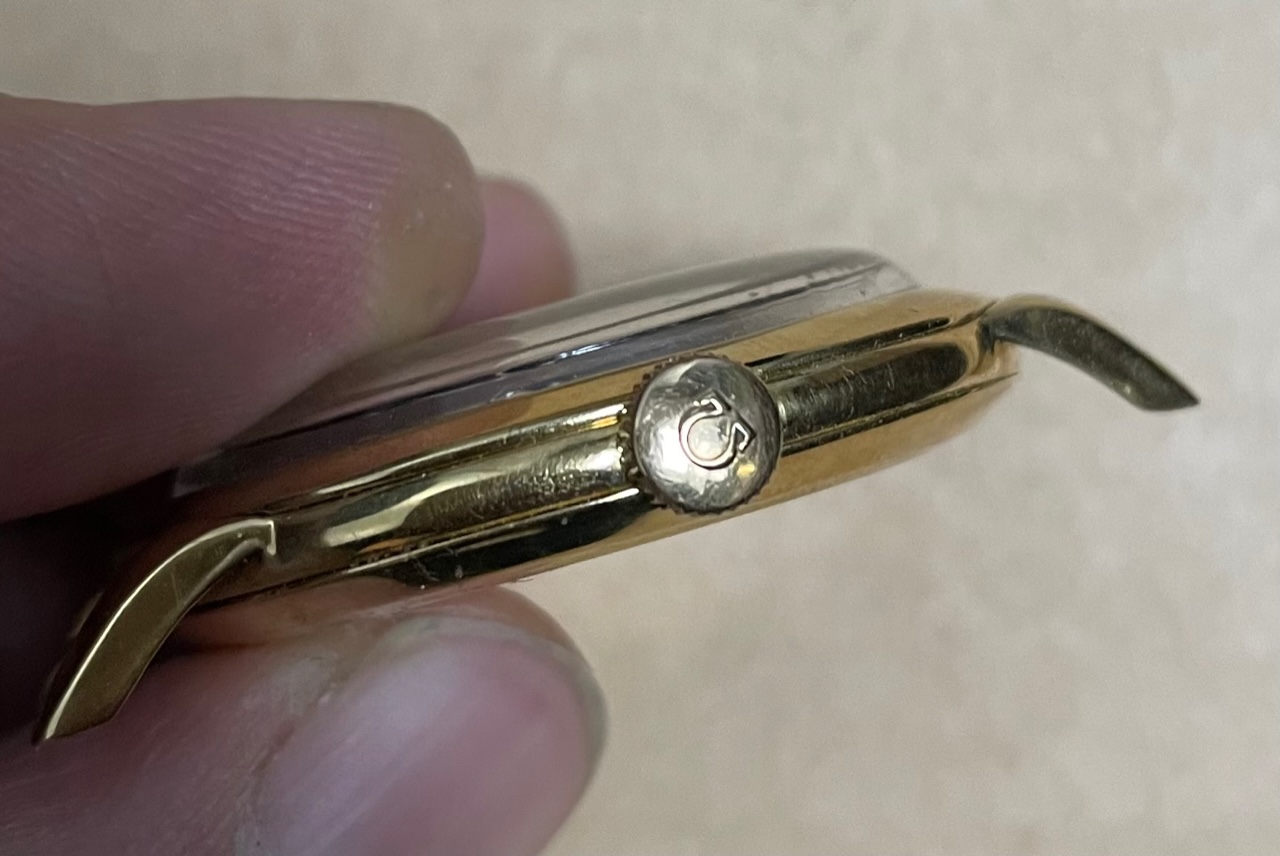

Подобные часы в нормальном состоянии стоят 100-150 тр. Во первых нужно определиться с циферблатом, он конечно очень похож на чье то творчество, но возможно имеет смысл дойти до офф сервиса омеги и у них спросить. Толку будет больше. Просто я такой не первый раз вижу на омеге того же периода. Если это все же не оригинальный циферблат, то по простой логике, у золотых часов часто проедают шкурки, а начинка вместе с циферблатами идет на ебей. Если не суетится, то вполне можно найти за вменяемые деньги.
Судя по фотографиям, там ноги на корпусе немного в разных плоскостях. Это может оказаться не самой приятной проблемой.
В общем если есть желание повозиться и получить немного больше денег, то что делать понятно. Или на продажу поставить с сотни и потихоньку вниз двигаться. Быстро их можно реализовать только по лому скорее всего.
Пс: две минуты поиска. Можно потратить чуть больше времени и найти получше, и не обязательно дороже.

Смущают:
ромбовидные метки на 3 и 9, отличные от остальных, гексагональных, круглая метка на 6-и. Прогуглил тонну фото винтажных омег, ни на одном цифере не нашел такого сочетания. Но не факт, что таких не было.
Шильдик с названием бесспорно сторонний, свой, он обычно печатается, плоский, тут покрыт гудроном, или чем -то там, а логотип чаще всего объемный, поэтому, скорее всего, родной.
Похоже это результат восстановления испорченного циферблата в самом бюджетном режиме.
Да, и метка на 5-и деформирована трением.
Часики - это не только ценный мех...

цифер левый,даже не вдаваясь в подробности кто ,когда и зачем его шаманил,он тупо оверсайз - больше по размеру чем положено,остальное выглядит нормально,если допустить,что это плохое фото ,но не битые стрелки и кривые лаги )))
