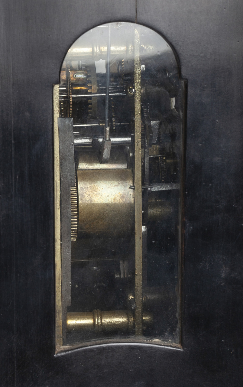

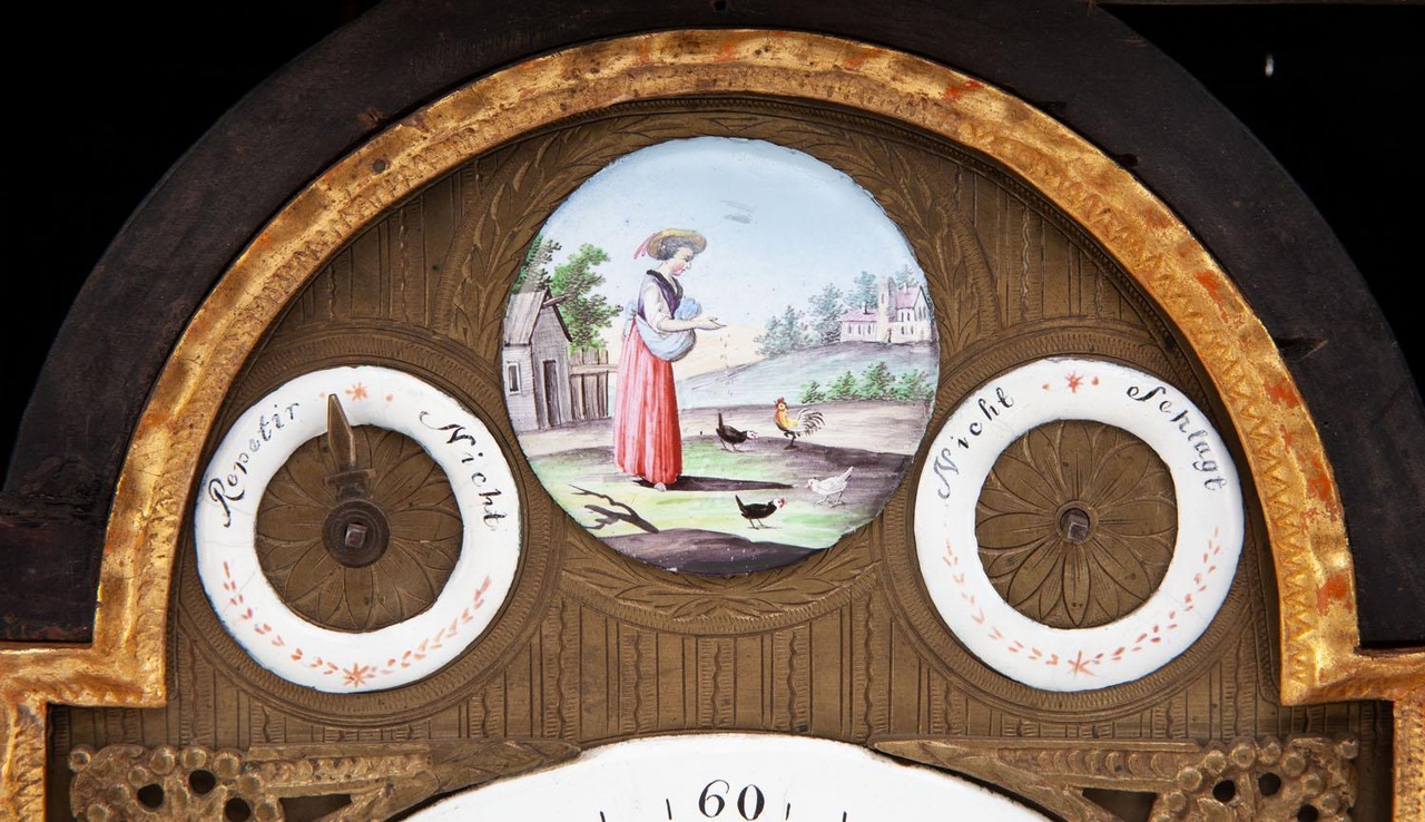

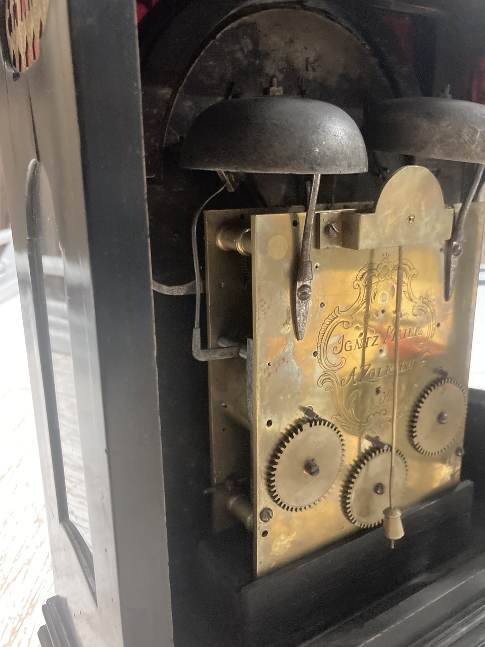

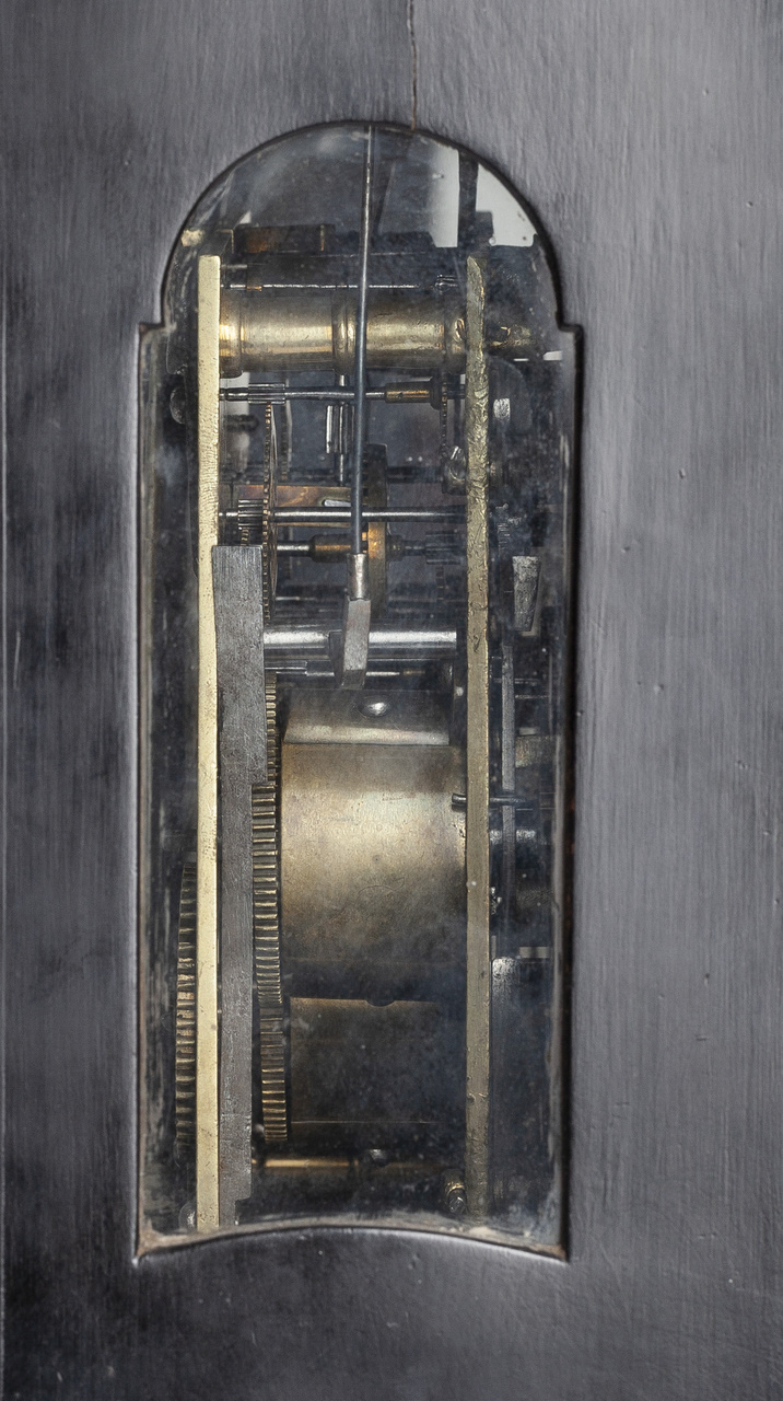

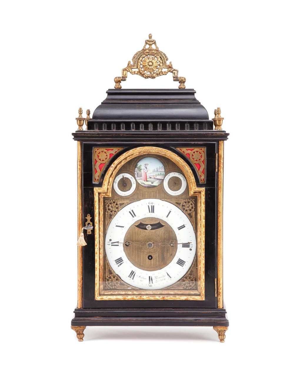

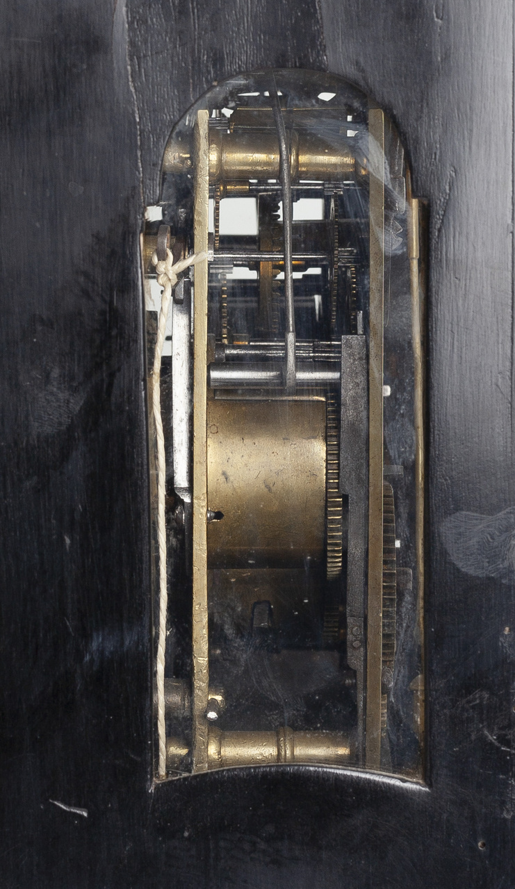

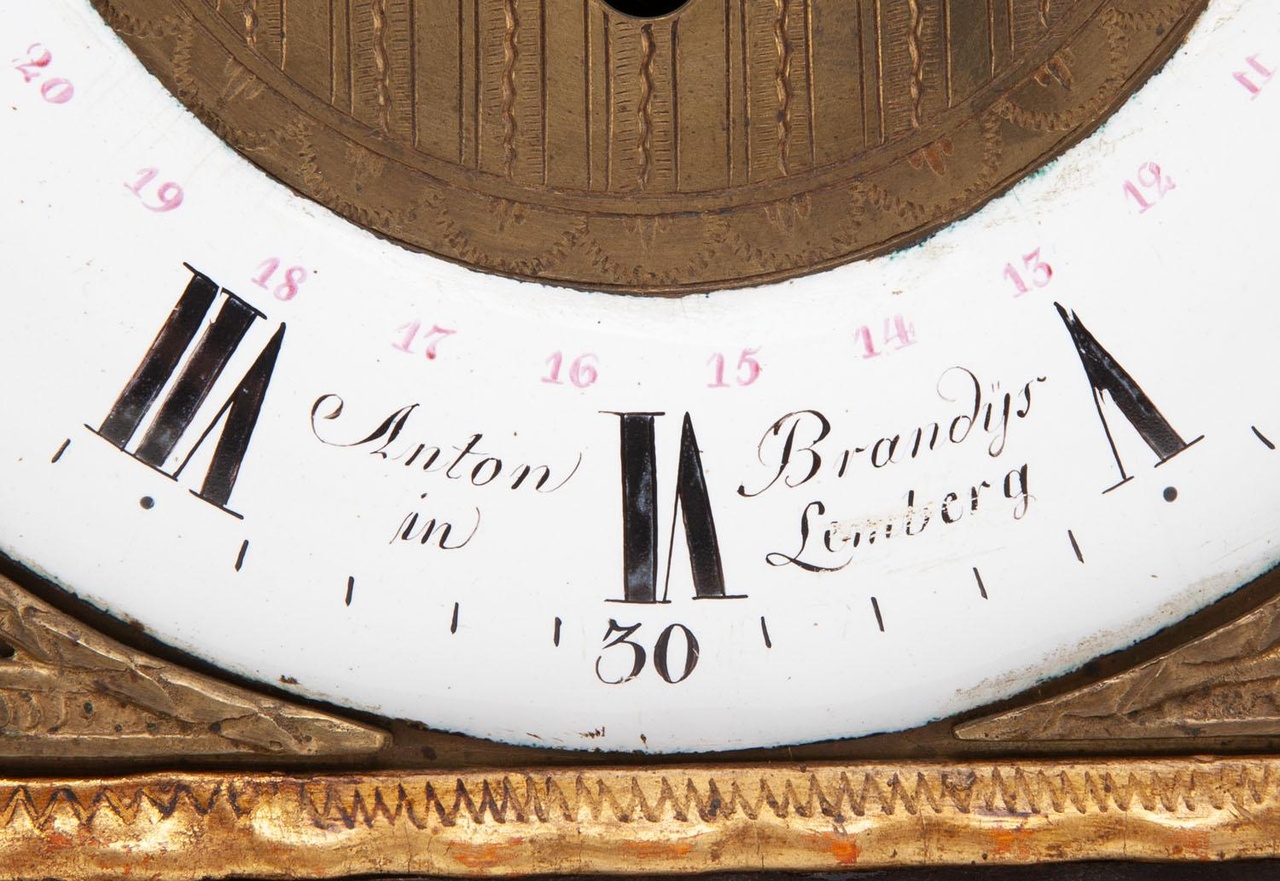

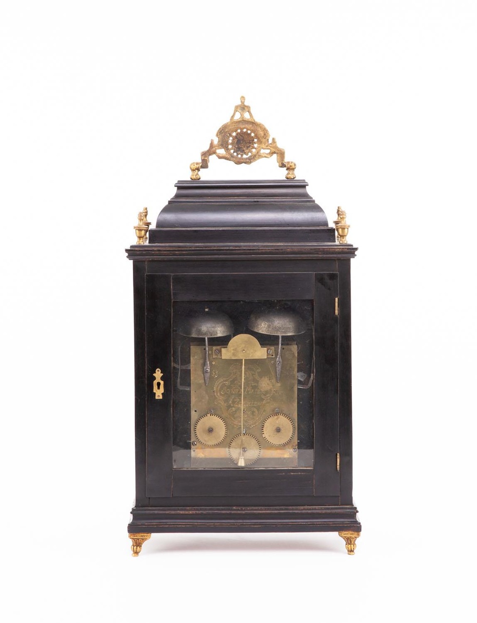

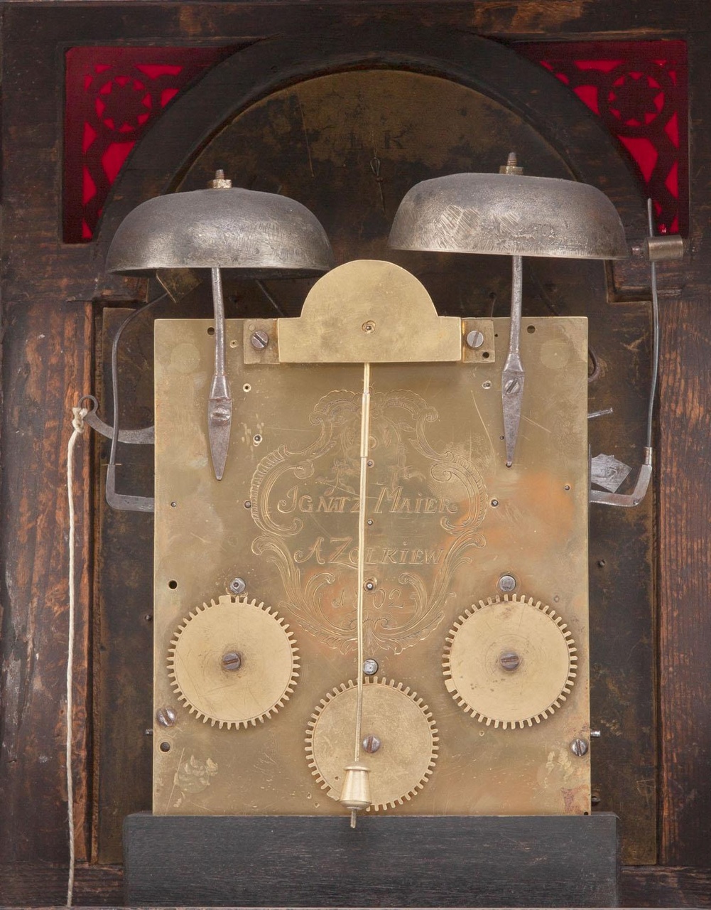

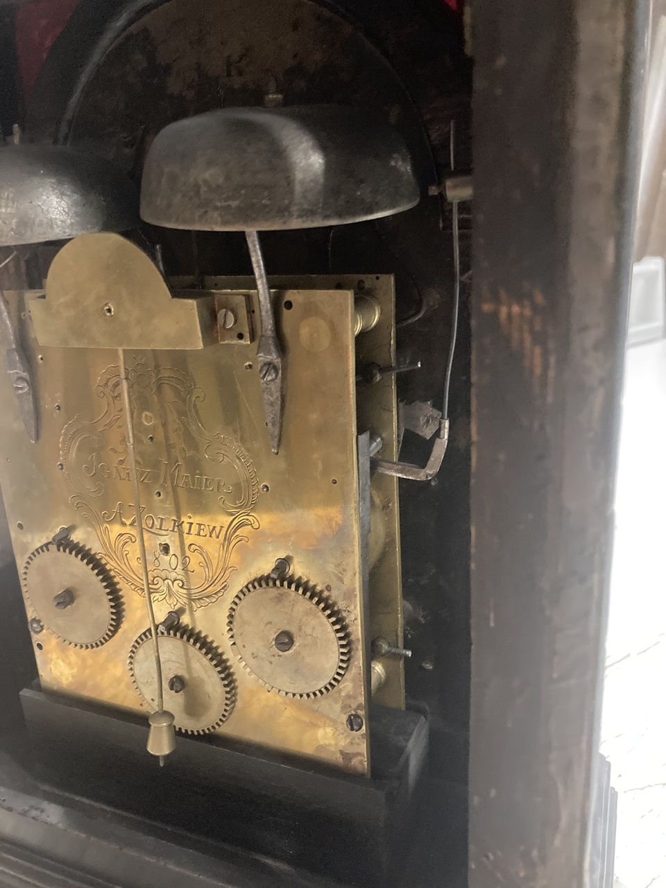

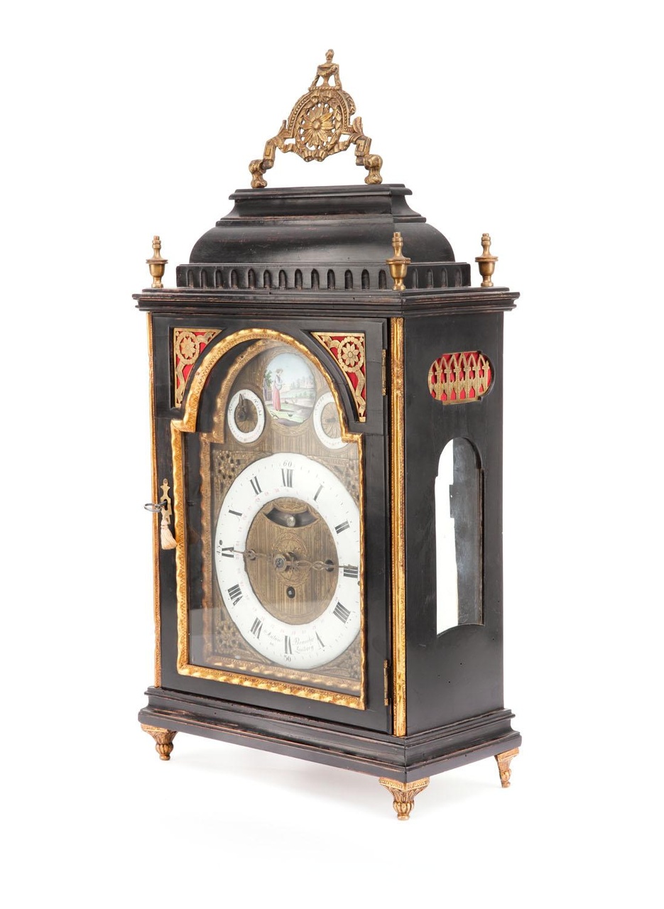

Здравствуйте, подскажите пожалуйста, соответствует ли дата нанесенная штихелем (Іgnаtz Маіеr А Zhоlkіеw 1802) периоду механизма. Ну и интересно мнение об аутентичности часов.

Полагаю, что это и есть дата. И в остальном все в оригинале как по мне. Хотите купить эти часы?

Гравировка и надпись отторжения не вызывают.
На платине есть пустые отверстия и отсутствуют ограничители завода пружин. И один молоточек не оригинальный.
Как я понимаю, у них суточный запас хода?

Городок Жолкиев или Жолква находится в 20 км от Лемберга (Львова), так что, вероятно, столичный торговец просто использовал механизм, имя написав свое на циферблате. В принципе, такое было в порядке вещей, так как имя столичного торговца имело больший вес для покупателя. Часы, на первый взгляд, вполне ничего и во времени.
