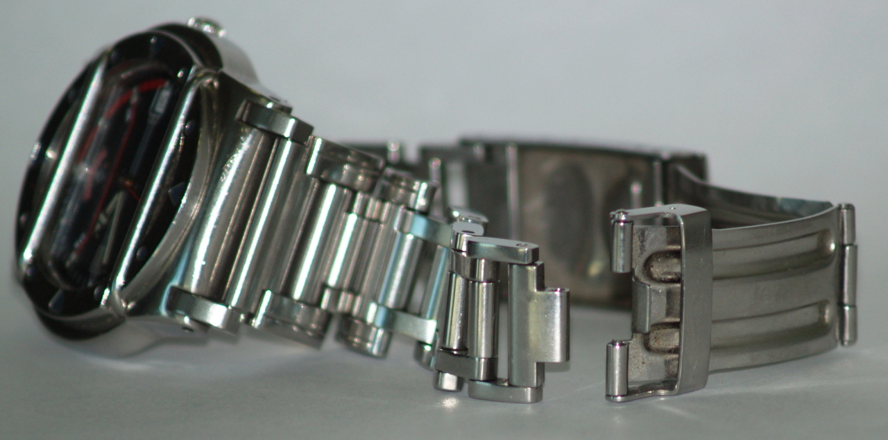

Часы Certina (фото Часы1). Куплены приблизительно в 1998 году. Менять не хочу (во-первых нравятся, во-вторых я достаточно консервативен в привязаностях).
Возникла проблема с браслетом: сломалась шпилька (может назвывается по другому) в месте соединения браслета с замком (фото Браслет3).
Обращался в сервисы в Москве. Результат: требуется замена замка, но на складе в Москве нет, под заказ - 3-4 месяца. Обращаться в обычный металлоремонт не хочется - опасаюсь, что качество ниже среднего, в случае поломки можно потерять часы (на отдыхе при плавании, погружении, рыбалке и проч.).
Можно ли помочь?
Рассматриваю также вариант замены браслета (ремешки моя кожа не переносит с детства).
Заранее благодарен откликнувшимся.

У вас все целое, кроме штифта. Который можно (и нужно) заменить.
Найдите мастерскую где есть такие штифты, большой проблемы я не вижу.
PS насчет качества не волнуйтесь, все они одинаковые.

Спасибо за совет.
Эти штифты составные?
Просто интересно, почему в фирменных сервисах тогда не берутся за это? Слишком мала стоимость работ?

Сообщение от Dep_art Посмотреть сообщение
Да. Можете попробовать свой разобрать.
Не знаю, что у них за причины. Может вы не в те сервис-центры обращались?

Сервисные центры Eurotime, Консул. Причём подгоняли браслеты (часы ещё у жены тоже Certina) по руке без всяких проблем.
