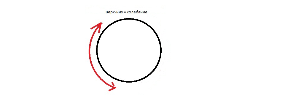

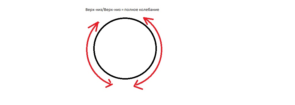

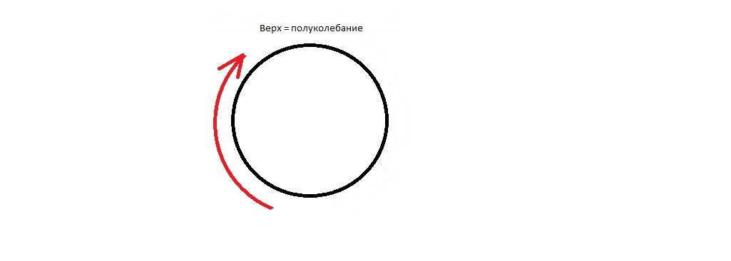

Добрый день, уважаемые форумчане!
Подскажите, пожалуйста, правильно ли я понимаю,
На рис 1 это полное колебание баланса? Именно этот цикл за 1 сек называется частотой колебаний (Гц) ?
На рис 2 этот цикл называется колебание ?
На рис 3 это полуколебание?

В часах принято оперировать периодом полуколебания в секундах или количеством полуколебаний в час. Т.е. от одного щелчка анкерной вилки до другого. Так удобнее прибором замерять Периоду полуколебания 0.4 сек. соответствует 18000 полуколебаний в час. 60*60*2/0.4= 18000. Периоду 0.363 сек. соответствует 19800 п/к., 0.33 - 21600, а 0.25 - 28800.
А можно ли сказать' что на втором рисунке полуколебание?
Щелчёк. Баланс скручивается. Условно идёт вверх. Затем раскручиваясь идёт вниз и щёлкает вилку второй раз?

Полуколебание - это время между двумя щелчками анкерной вилки. Баланс пошел влево, вилка перекинулась. Начался отсчет. Далее баланс доходит до максимума отклонения и возвращается назад до момента перекидки анкерной вилки. Это и есть полуколебание. Разница между периодами левого и правого полуколебаний называется выкачкой. В идеале она должна быть нулевой. Это гарантирует, что в состоянии покоя баланс находится точно в положении равновесия, когда анкерная вилка расположена точно по центру между штифтами. Это гарантирует устойчивый автозапуск часов.

Например' 28800 пк/час (4 Гц).
Это значит за 1секунду баланс сделает 4 полных колебания. Или 8 полуколебаний.
Правильно?

Да, правильно.

+1. Именно так.
