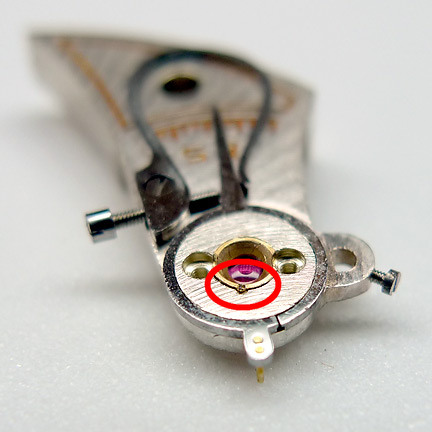

Уважаемые форумчане! Подскажите пожалуйста как снять вот такой накладной камень в оправе. После снятия винтов все сидит очень крепко. Выдавливать его как-то изнутри? Я понимаю, что смазать можно и не разбирая, но по правильному надо бы для чистки-смазки разобрать.

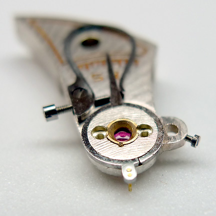

Камень (бушонь) надо толкать с стороне спине, специальным толкателем или прибором для установление камни. Можно и толкателем в руке но толкателе надо будет чуть меньше в диаметре чем отверстие, чтоб не повредил бушонь или камень и толкать медленно и тщательно.
Прибор Вам можно посмотрит здесь.
Обратите внимание на царапину (обозначено на фото), это нет царапина но маркировка, она нам показывать куда и как возвращать бушонь.

Спасибо, Душан! Я и не знал, что это метка. Думал, что кто-то раньше пытался камень отковырять... То есть, накладной и сквозной камни выдавливаются вместе, а просто вынуть накладной камень невозможно. Правильно я понимаю? А как тогда узнать как глубоко камни должны быть посажены после очистки?

И сразу еще один вопрос. На снимке видно, что бушон не установлен вровень с поверхностью моста - он немного выше. В то же время, баланс останавливается если часы перевернуть циферблатом вверх. Цапфы баланса я осмотрел и они, как мне кажется, в отличном состоянии. Может это быть из-за того, что верхняя цапфа не достает до накладного камня и проходит слишком глубоко в сквозной камень?

Камни имеют свое сидение, так что их надо толкать весь путь, пока бушон не остановится, сначала накладной затем сквозной, все Вам будет ясно после того, как вы их вытолкаете.
Вот ссылка к двум статьям о камнях и как их обслуживать, на английском языке.
Lesson 12 - Factory Set Train Jewels
Lesson 13 - Factory Balance Hole Jewels and Roller Jewels
