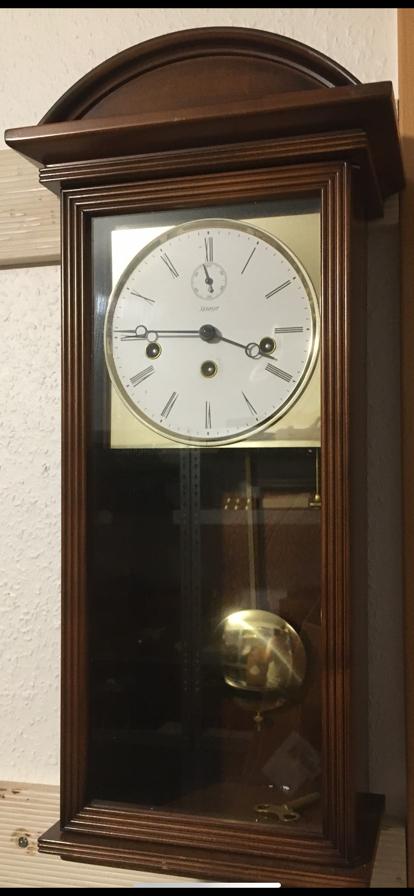

Уважаемые форумчане, помогите пожалуйста советом с проблемой. Часы настенные четвертные Kieninger. На моих часах ночной режим (автоматическое отключение боя) включается в 18:30 и действует до 04:00. А должен с 22:00 до 07:15 (нагуглил инфу в интернете). Посоветуйте пожалуйста как вернуть этот режим к нормальным значениям. Заранее благодарен.

Фото

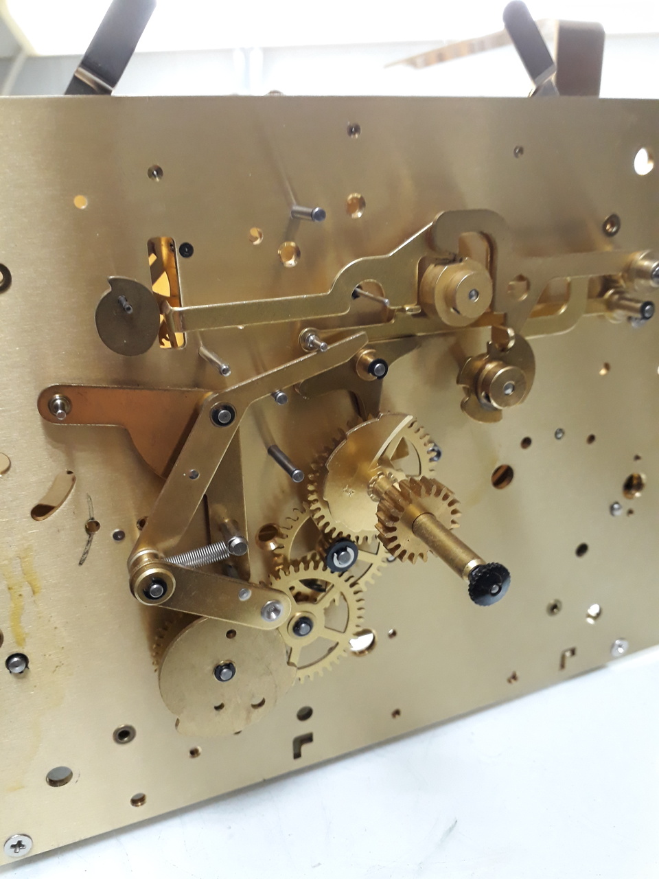

Надо снять циферблат и правильно отрегулировать работу механизма ночного отключения боя.
на фото.
Название: 2021-02-02 13-11-39.jpg

Надо переставить колесо с кулачком, установив желаемое "положение" периода отключения боя.

Все получилось. Большое спасибо !!
