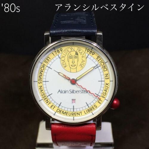

Это Alain Silberstein Revolution Francaise.
На сколько я знаю это оригинальные часы.
Вот так они выглядят

Сообщение от Selyakov Посмотреть сообщение
Спорить не буду, но столь колхозную пластиковую вставку ни один нормальный бренд не использует...

Ну вообще модель довольно старая, если интересно, могу скинуть описание по ней.
А по механизму есть какая нибудь информация, что это?
Пока фото четче сделать не могу.
