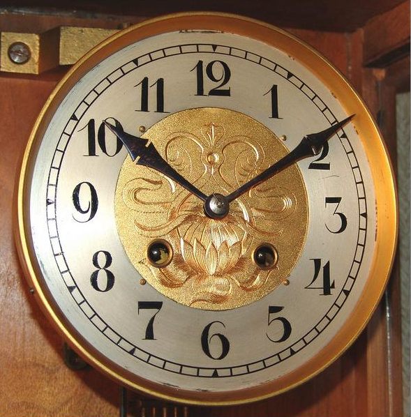

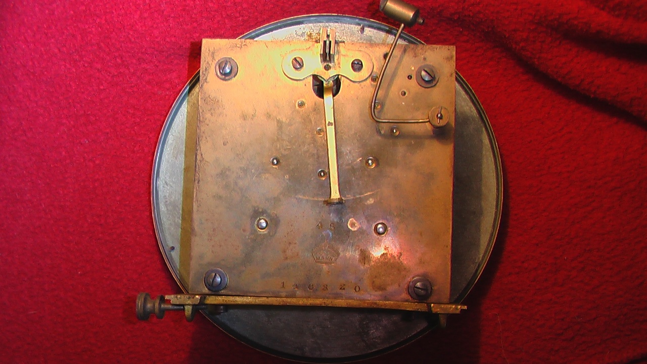

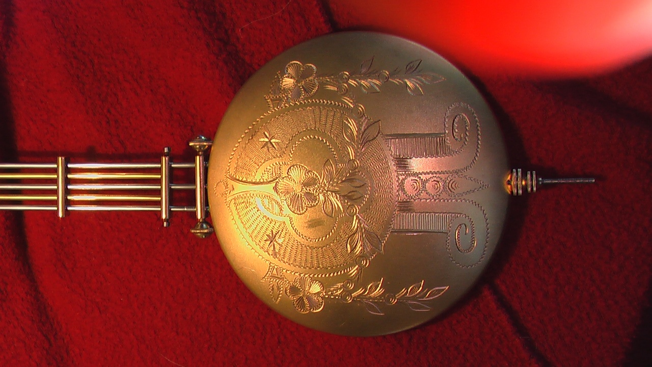

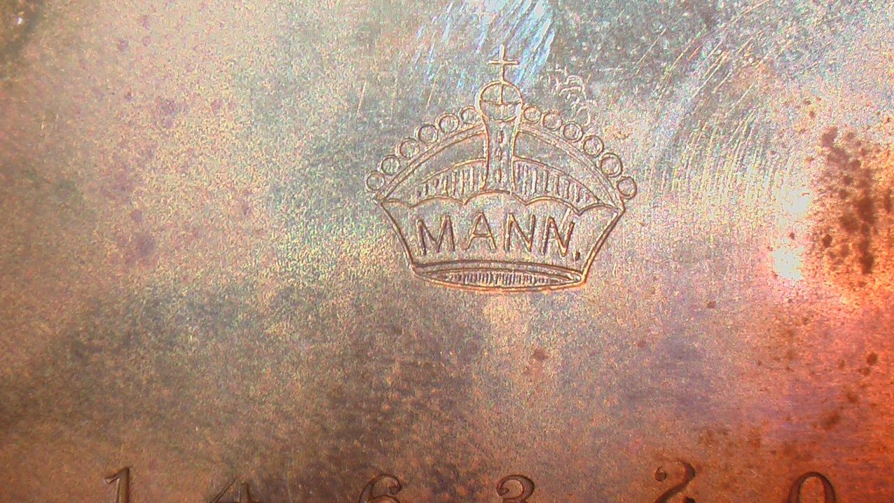

Увлёкся настенными часами. Приобрёл, на мой взгляд, интересные часы, но о них нет вообще ничего.
От корпуса остались только боковые стенки, частично нижняя часть, задняя стенка и дверца. Верх полностью утерян, включая поперечную планку. Очень простой корпус, шпон красное дерево. На двери ссужающие к низу продольные колонны. Есть дверной замочек с ключиком и на нижней части остатки похожие на перламутр. На циферблате и линзе маятника ручная гравировка. Между 6 и 7цифрами что-то написано, как штихелем, но не могу прочитать. Всё это в идеальном состоянии, включая механизм. Хотелось бы восстоновить корпус по фото и узнать, что это за часы.

Очень интересные и необычные часы, спасибо за публикацию.
Уверен, что это были часы, выполненные в стиле Jugendstil, или "Ар нуво", "Модерн" по-нашему. Думаю, что датировать их можно самым началом 20-го века.
1) Гравированные циферблаты и маятники на немецких и венских настенных часах были популярны примерно начиная с 1880-х и до середины 1890-х, затем ушлые немцы заменили гравировку на штампованную латунь. Но в некоторых редких случаях, как, в прочем, и в том о котором мы говорим, примеры гравировки можно наблюдать и на более поздних часах.
2) Арабские цифры на циферблате, типичные для настенных часов раннего Модерна, начали появляться только во второй половине 1890-х.
Форма стрелок специфична для 1905-1915гг.

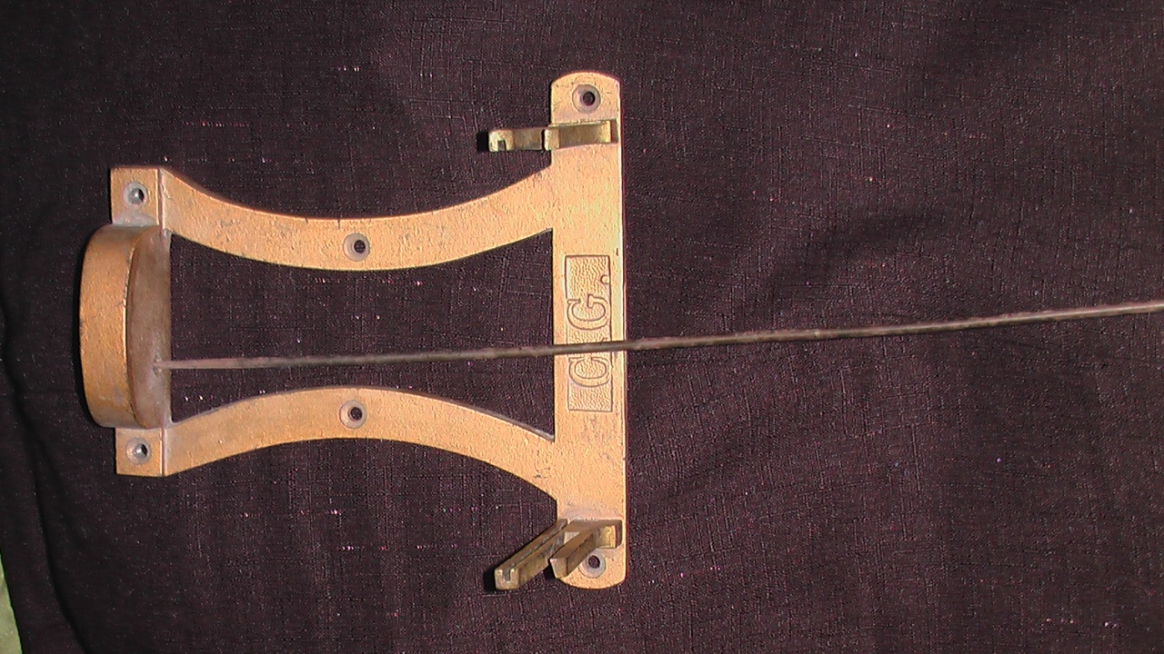

3) Судя по форме молоточка боя, у часов был струнный гонг (вертикальная струна), который появился впервые и был запатентован, если мне память не изменяет, лишь в 1899 году.
4) То, что корпус имел ключик для закрывания, говорит о подходе к изготовлению часов, который уже был утерян крупными немецкими часовыми производителями к концу 19 века, стремившимися за удешевлением производства и уже гнавшимими откровенную "штамповку". Ваши часы не такие, это видно с первого взгляда.

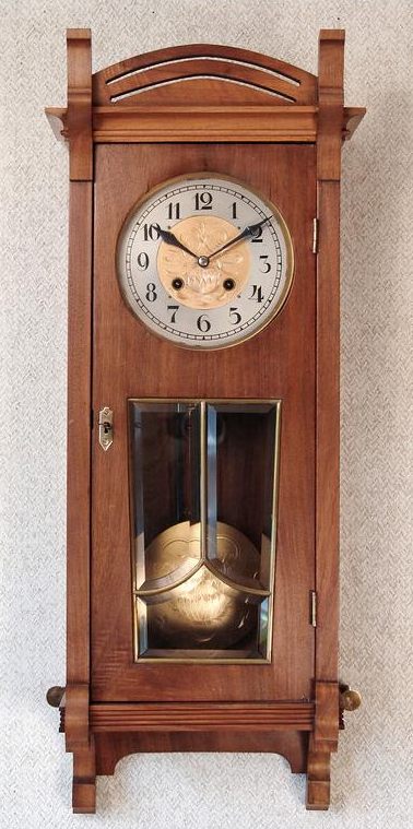

Все встало на свои места, когда я, в поиске похожих часов наткнулся на вот этот экземпляр:
http://www.snclocks.com/Sold-Clocks/...24916618_jnhqF
(Если по-английски не шпрехаете, тычте сюда)
Да, похоже ваши часы также произведены в Вене, это настоящие венские часы. Конечно, это мелко-заводское производство, но совершенно другого характера, нежели немецкое. В таких часах есть душа. =) Австрийцы вручную гравировали циферблаты и маятники даже в начале 20 века! Это объясняет и наличие ключа корпуса. Жаль, что их традиции не выдержали конкуренции с немецкой фабричной машиной. Практически все венские часовые фабрики обанкротились в районе 1900-1910 годов.
Все-таки было бы интересно узнать, что написано на циферблате. К сожалению, на вашем фото эта часть обрезана. Что касается логотипа на задней части механизма, мне не удалось найти похожий ни в одном из доступных источников. Это и не удивительно, венские механизмы вообще обычно не клеймились. Подпись мастера можно было встретить только на циферблате.
В любом случае, это удивительные часы, поздравляю с приобретением.

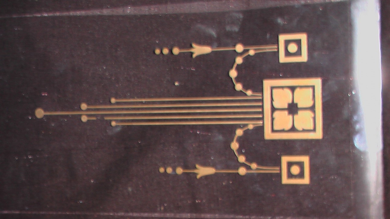

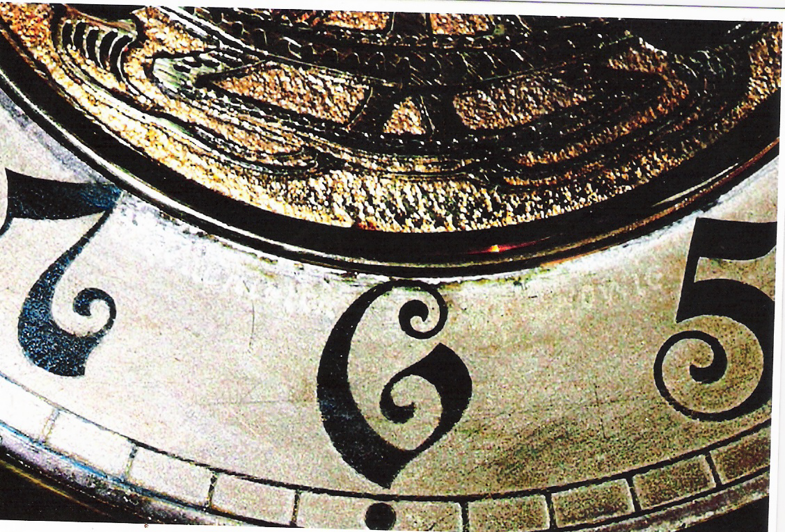

Сфотографировать надпись на циферблате не получается-очень плохо видно. Приблизительно K.Schntikavi he Xinowie но неуверен, что правильно прочитал. И посылаю ещё фото нижнего стекла дверки ( широкий фацет и под золото рисунок) и фото держателя со струной. О них забыл. Подскажите, попытаться восстоновить остатки корпуса или сделать красивый новодел из дуба? Спасибо за информацию.

А покажите, если не сложно, фотки дверки и остатков корпуса, просто интересно. На вопрос, что лучше - восстанавливать оригинал или делать новодел затрудняюсь ответить. Если оригинал хоть чем-то "цепляет", то, наверное, лучше его восстановить. Если делать новодел, то вон, по ссылке, которую я давал корпус вполне ничего, фоток масса, можно от него и отталкиваться. Мне только кажется, что там что-то фруктовое в качестве древесины использовано было.
Еще попрошу, сделайте все же фото циферблата как то, что вы уже публиковали, только сместив изображение ниже, чтобы надпись было видно, попробуем порасшифровывать-поискать, кто это мог быть такой.

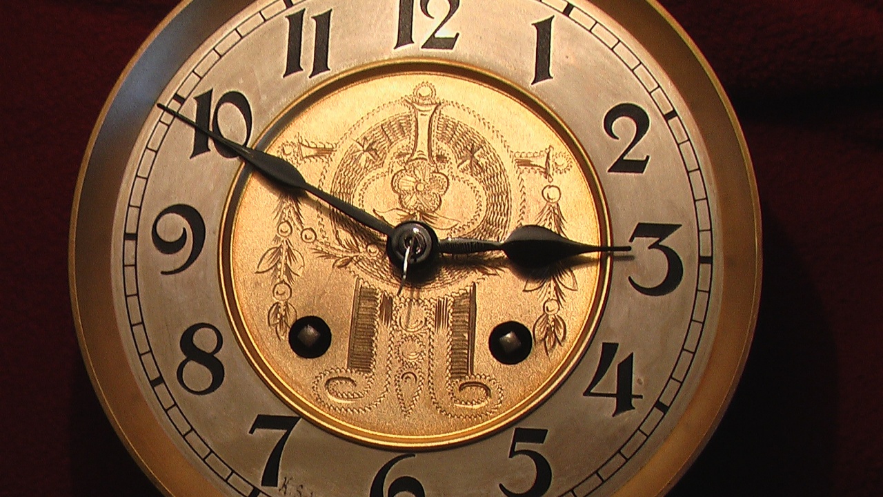

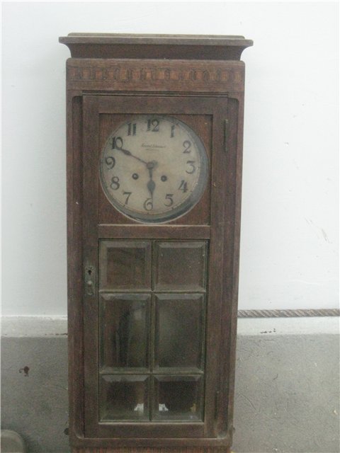

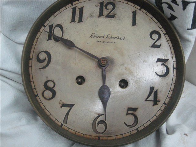

фото остатков корпуса пришлю позднее, а это я нашёл сейчас.

Сообщение от Олег Давидович Посмотреть сообщение
Konrad Schneihart we Lwowie?

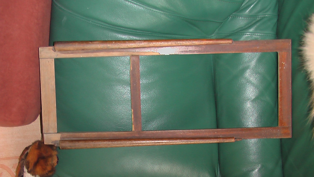

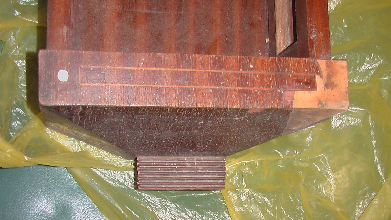

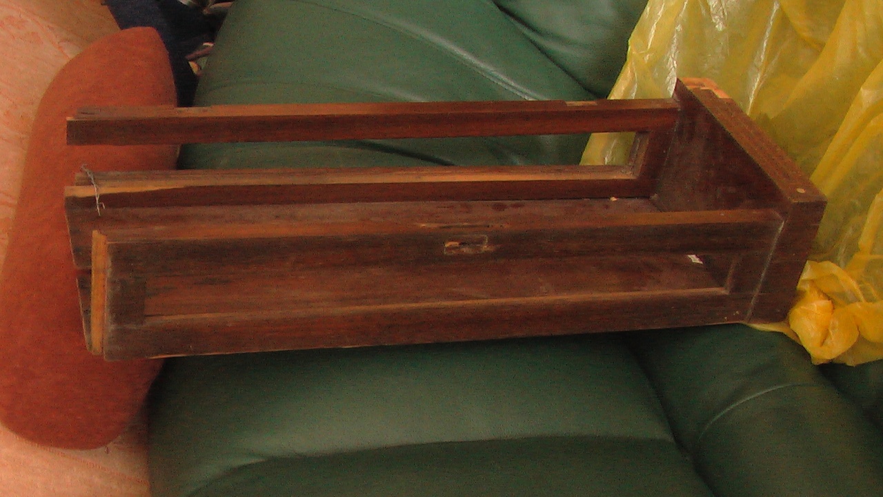

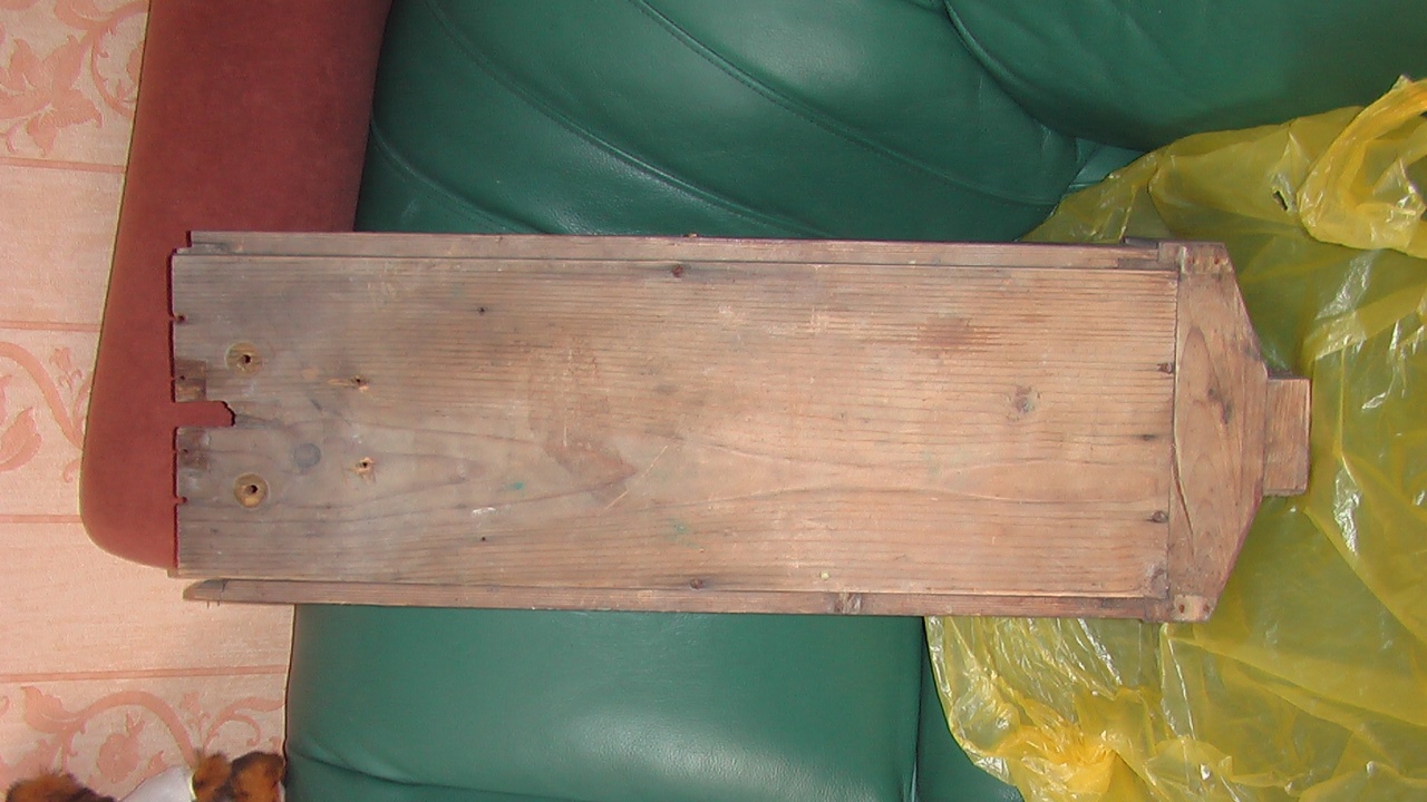

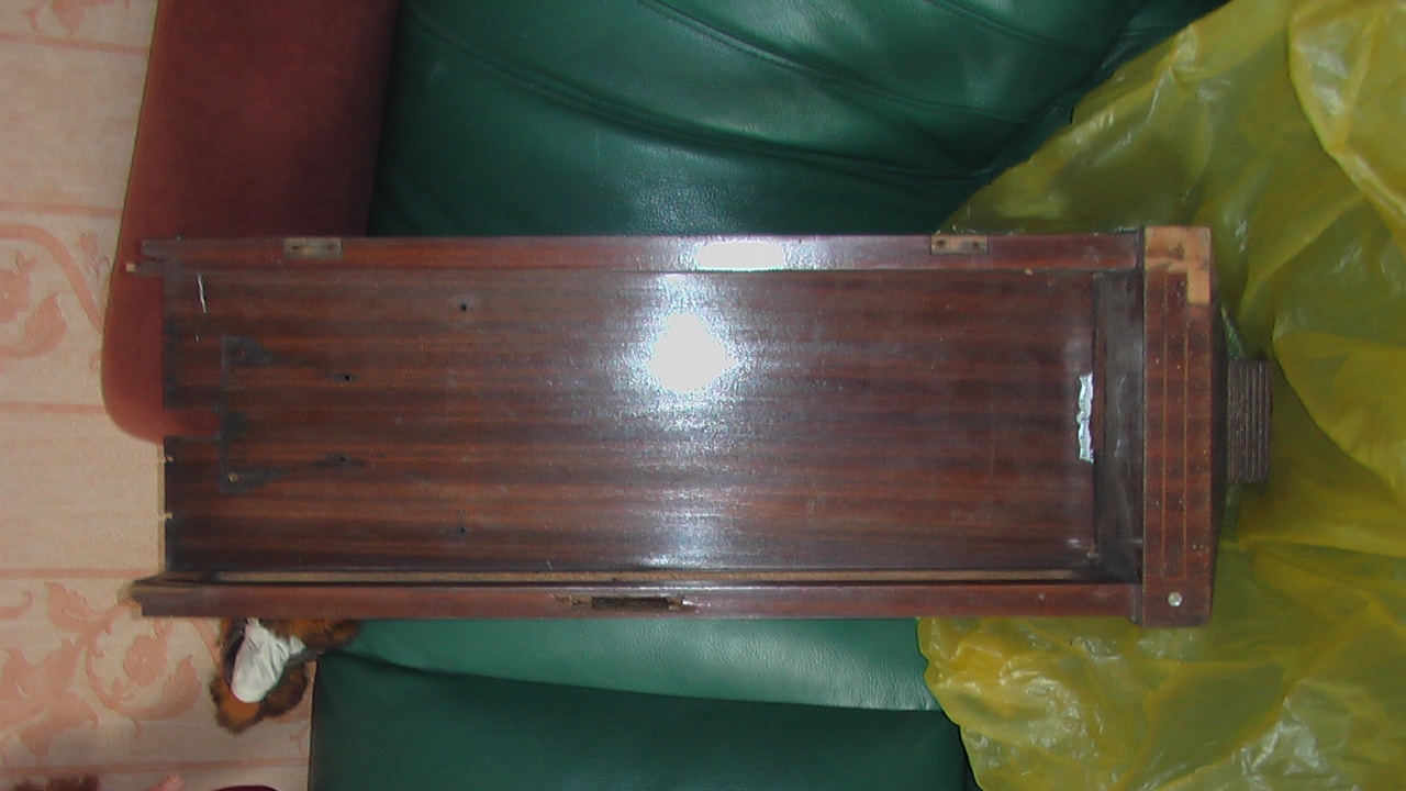

остатки корпуса
остатки корпуса
Ой, какие забавные! Точно модерн. Думаю, недостающие фрагменты полуколонн на дверце были латунными. Мое мнение - восстанавливать обязательно, уж очень самобытен! Ни разу такого не видел.
А эти вторые часы вы где нашли? Это тот же мастер, получается?

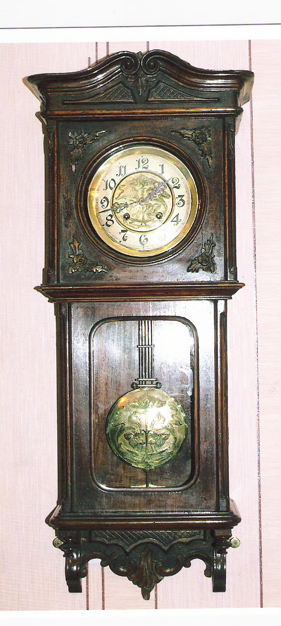

ещё нашол одни часы MANN/

Отлично! Корпус второе барокко, цифер и маятник с флоральными мотивами ближе к модерну. По всем признакам, думаю, середина 1890-х. И тот же мастер "во Львове" на цифере? Олег, нескромный вопрос - где вы их находите? Это в объявлениях?
