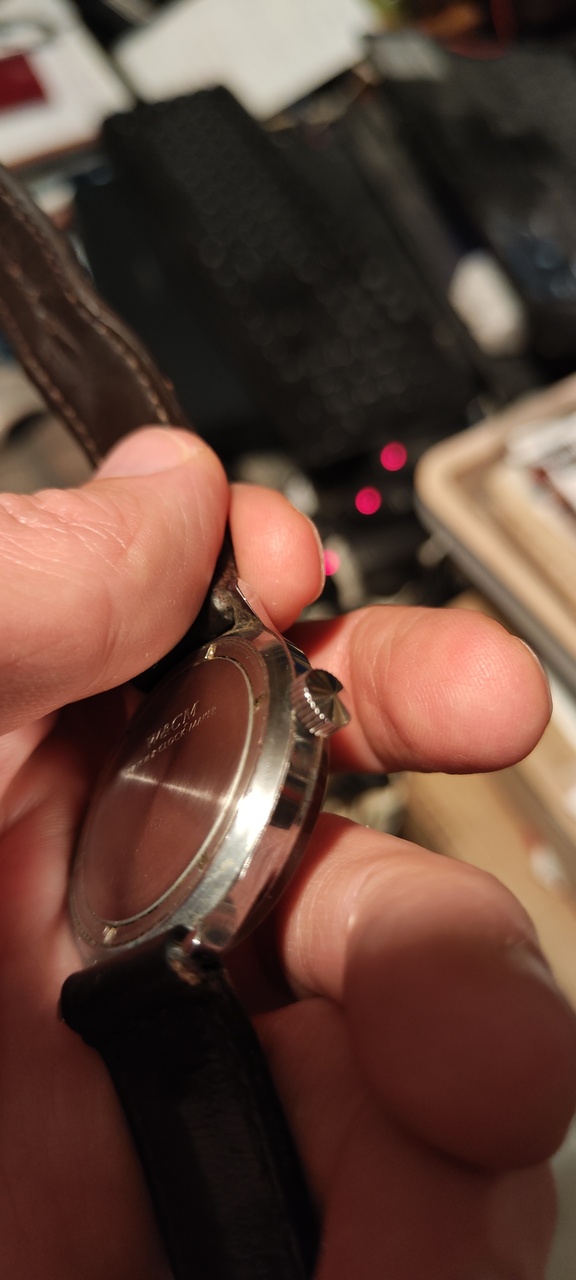

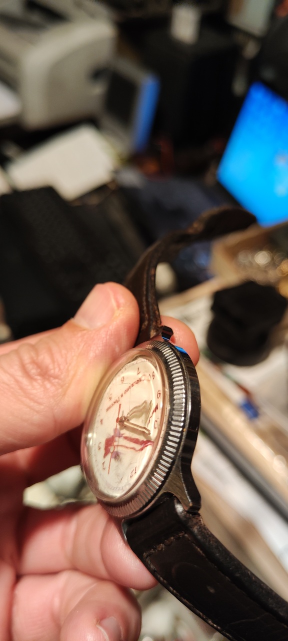

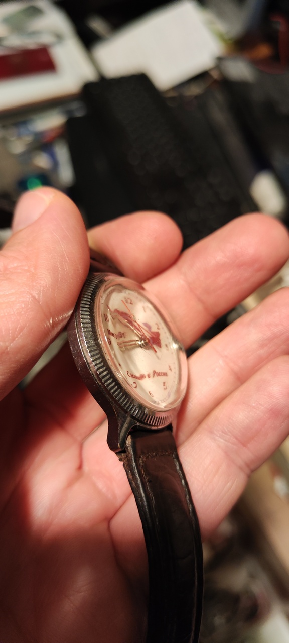

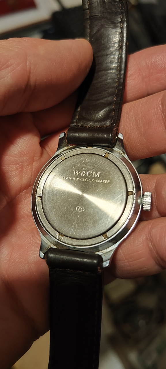

Доброго времени суток.
Вот такой немного потертый Восток с испорченным кристаллом попался в руки. Нравятся стрелки и корпус (как будто, нержавейка); крышку не открывал.
Посоветуйте идеи циферблата на замену.
Думаю, что если поменять кристалл и освежить корпус, получатся очень симпатичные часики

Просто я не увидел на нём критических повреждений, поэтому и спросил, что вы имеете в виду, под словом "кристалл", поскольку именно по "кристаллу" и была главная печаль.
Или фото неудачное?
Это не придирка, это уточнение. Царапины и потёртости полируются.
Если вы хотите придать им новый вид, убрав все следы бытования, то должны помнить, что этим, может быть, вы сотрёте с них ценность бывалой вещи, которая хранит в себе память прошлых лет.
Но это дело хозяйское.

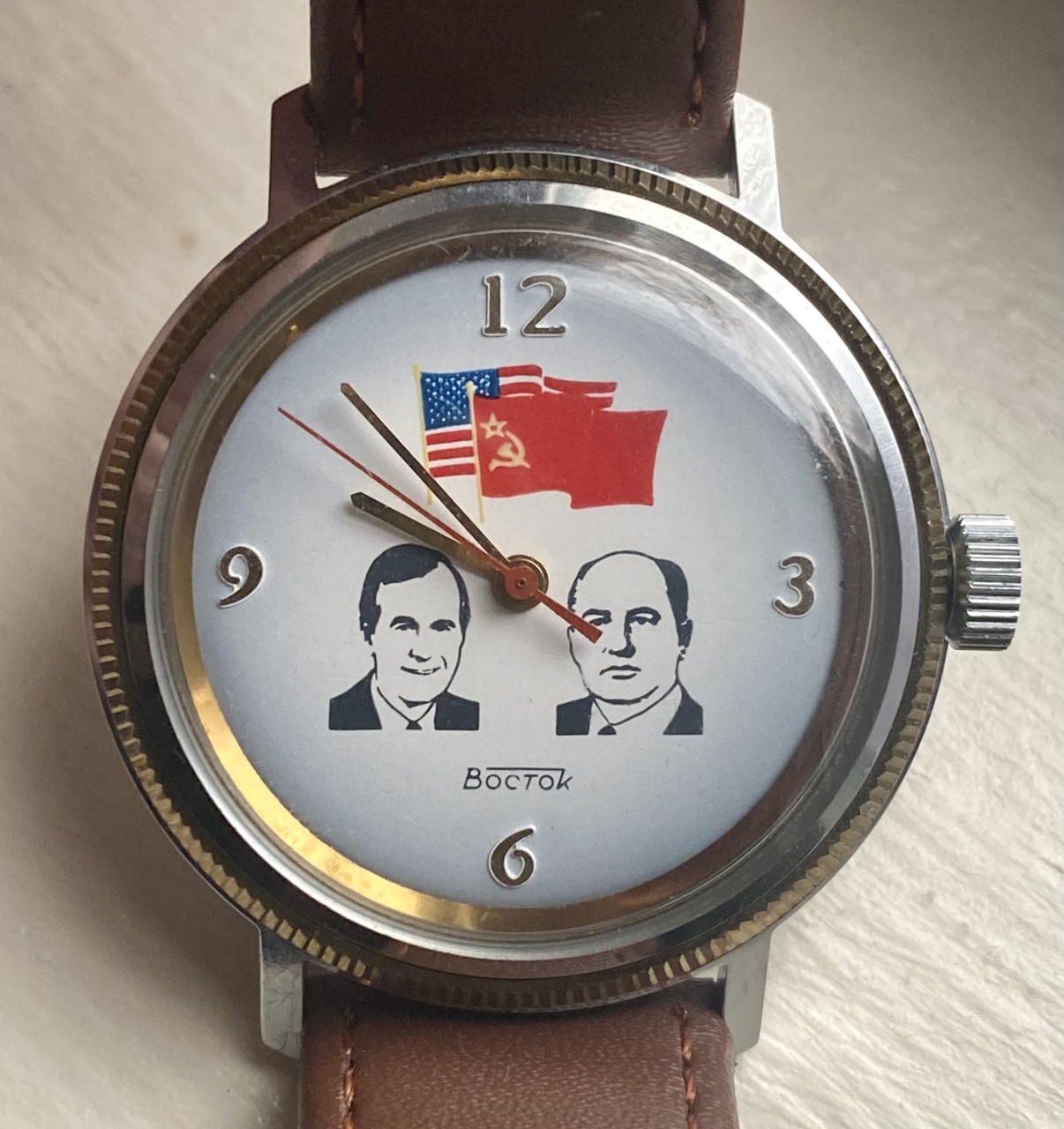

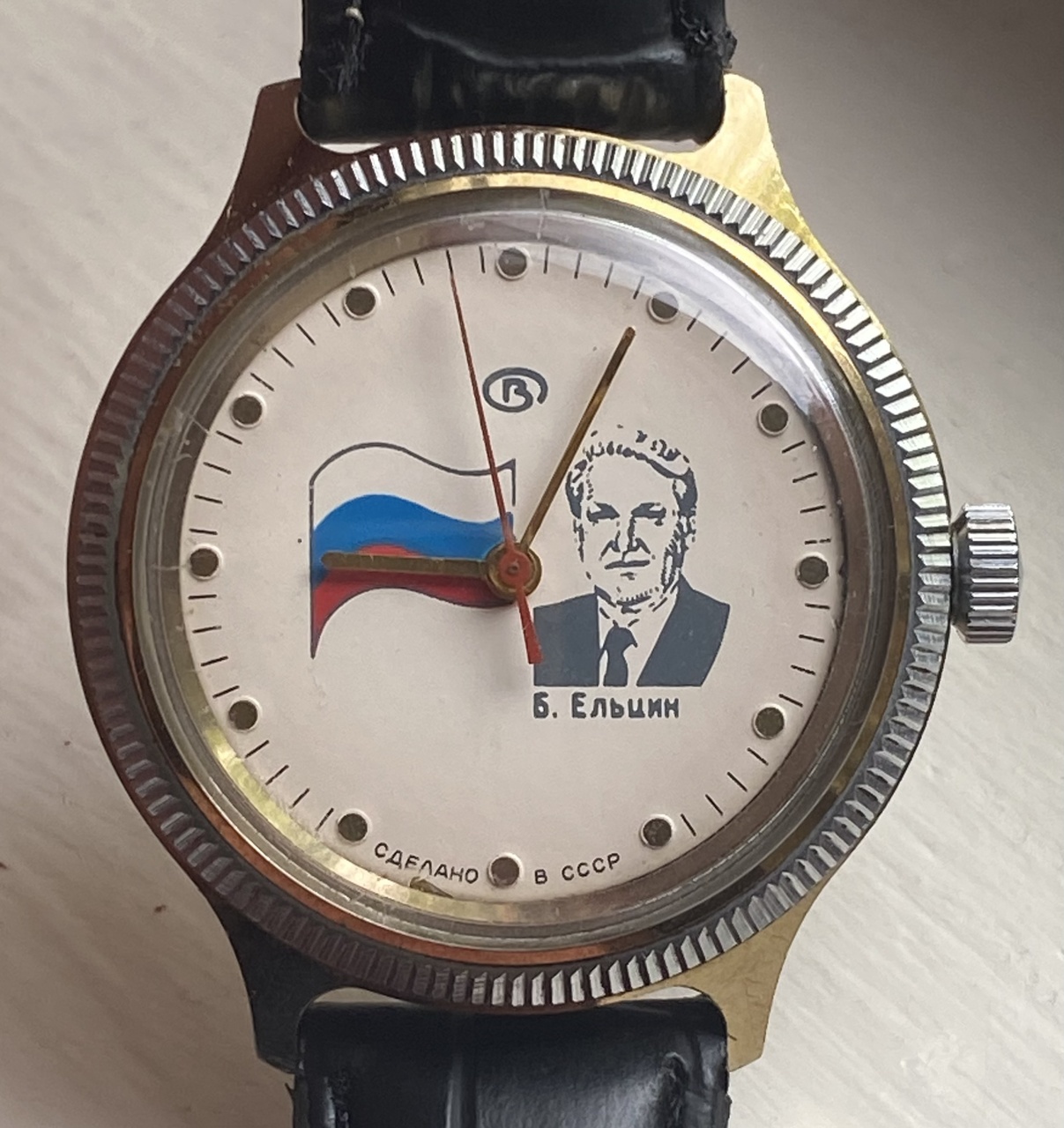

Я не слышал чтобы этот корпус был в стали. Скорей всего латунь покрытая хромом (99% всех советских часов). Эти из 90х. Согласен с вышесказанным: если в пластике нет трещин (а только царапки) то это полируется за 10 мин набором наждачки и финиш зубной пастой (например). Есть много методов. И будет как новый.
Но если Вы хотите менять цифр то я не понял зачем это все? Часов таких полно. Продайте этот и купите тот что нравится. Разве что вы хотите потренироваться в замене циферблатов.
В эти часы можно поставить кучу разных циферблатов. Дам парочку для примера :-)

Вся затея ради чего? Массовые дешевые часы в латунном корпусе из 90х. Ни коллекционной, ни другой ценности не имеют
Хромированный корпус "освежить" не получится, разве что содрать хром
В итоге, можно всем этим заняться только для тренировки навыков перед другими проектами

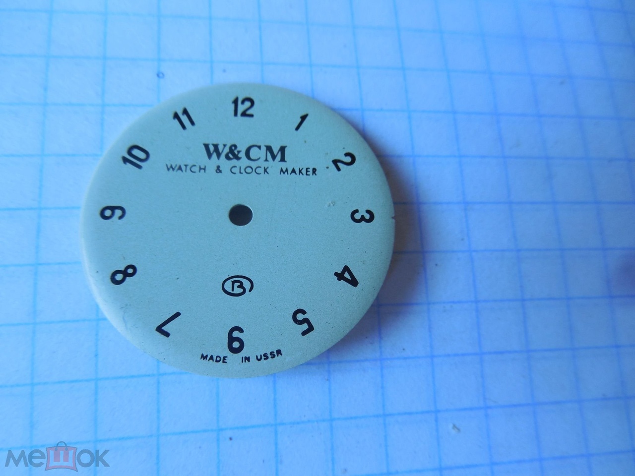

Спасибо за советы. Образумили.
Поверю про хром, хотя никакой "красноты" не заметил, при том, что корпус не очень свежий.
Пока что нашел такой вот милый циферблат "в тему"
Правка: Уже тренировался с "альбатросом" - вывод сделал, что не те руки у меня, чтобы заниматься "проектами"; только испортил

Какая-то шляпа

Да нет. Было дело. Последний выдох ПэЖэ… одно из многих совместных предприятий времен распада ссср.
