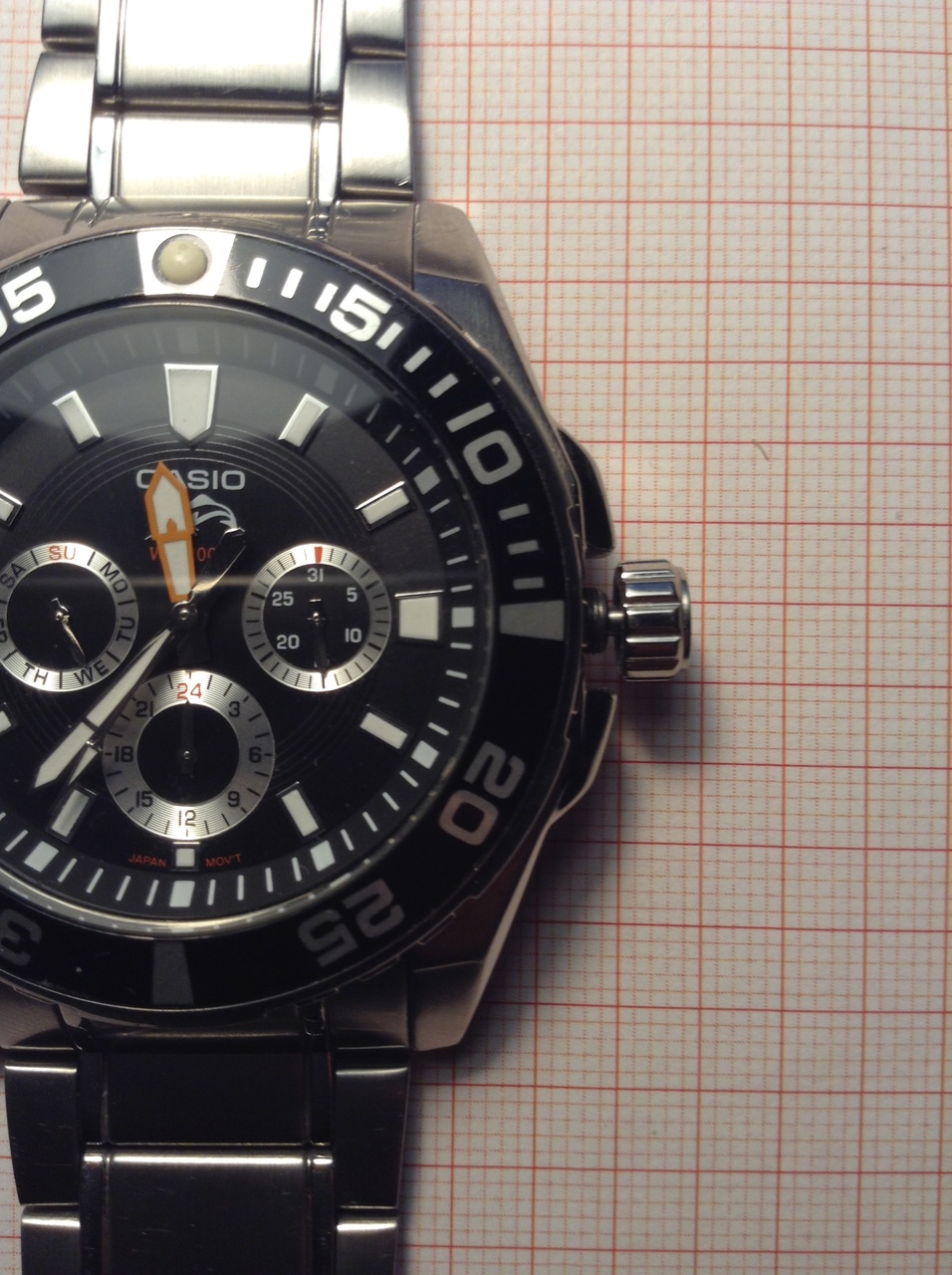

Всем добрый день!
Случайно уронил СASIO MDV-302 с вывернутой переводной головкой, в итоге теперь она вращается как-то кривовато. Хотя все и работает, но не комильфо это.
Для наглядности загрузил видео.
https://rutube.ru/video/private/6990...qEJqhFlxnfIT_Q
Как можно исправить? снять головку и отрихтовать или заменить? Головка вообще разборная?

Ок, я немного неточно выразился. Головка жива, но имеет небольшую несоосность. Это лечится? Снять ее, конечно, не составляет труда. Вижу два варианта: рихтовка имеющейся головки (вала) или замена на другую. В связи с этим вопрос: можно ли найти ее как запчасть (переводной вал + головка)? Или головка переставляется на новый вал? И прошу сразу не посылать меня в мастерскую, интересно сделать самому.

Возможно сбит только заход резьбы , надо что бы нормальныи мастер глянул. Тогда можно поправить этот заход .

Похоже, что изогнулась втулка на головке (а она в таких головках очень длинная, встречал больше 5 мм).
