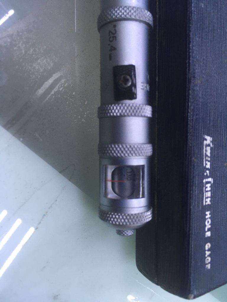

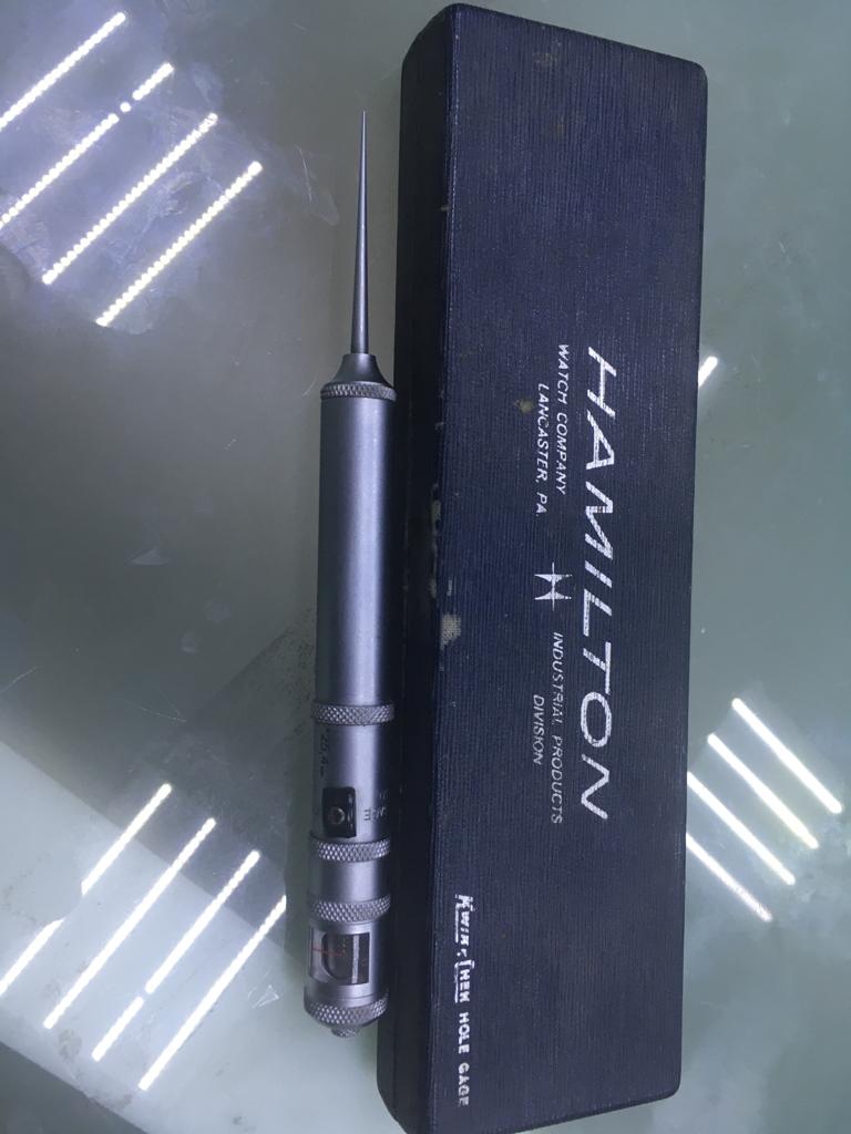

Раньше на ebay такие измерители продавали...
Название: WhatsApp Image 2022-09-19 at 12.59.26.jpeg
ID:	3460516   Нажмите на изображение для увеличения
Название: WhatsApp Image 2022-09-19 at 12.59.12.jpeg

Сообщение от Trops Посмотреть сообщение
крутая идея.
