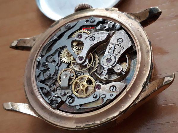

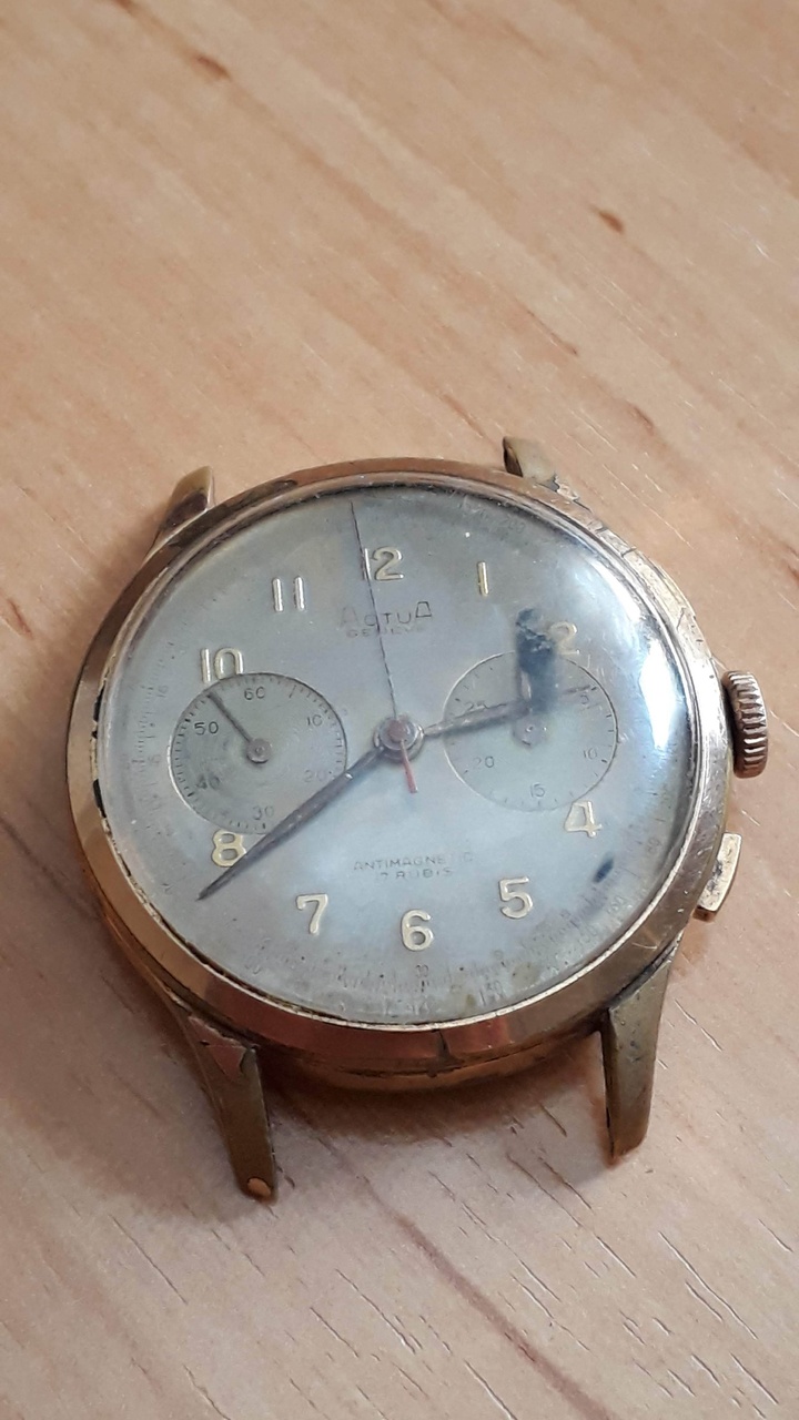

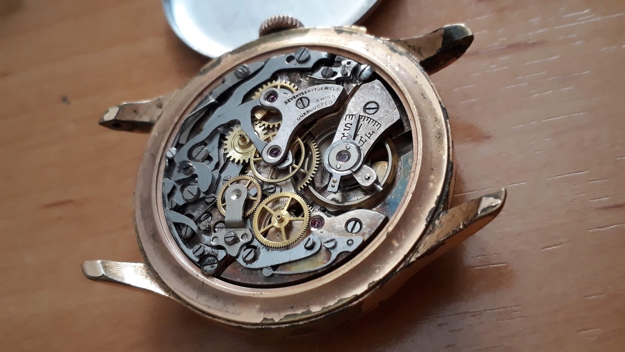

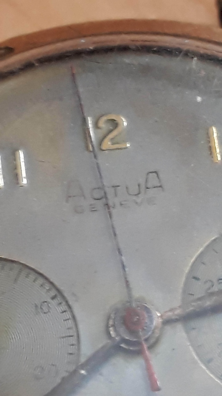

Всем привет. Подскажите что за механизм внутри. Если возможно скажите ориентировачная стоимость. Все на ходу, но наверно нужна профилактика.

Landeron 51, фиксатор минутного колеса (jumper) поврежден.

Не подскажите по фото где этот фиксатор и как мешает работе хронографа?

фитюлька сверху чуть справа, видите кончик торчит влево? Так он наполовину обломан.

Отломанную часть нарисовал красным цветом.

Без нее минутный накопитель нормально работать не будет.
