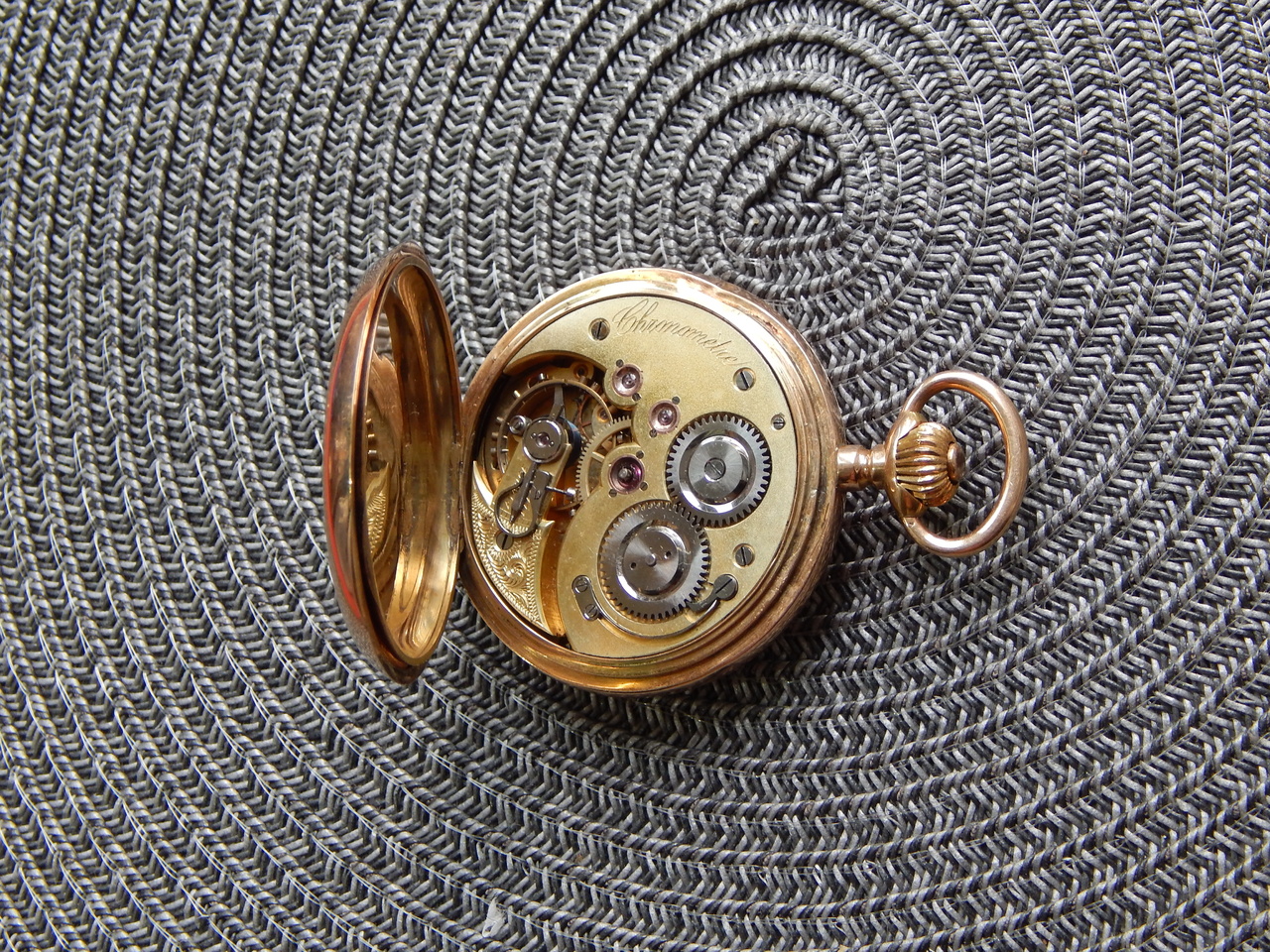

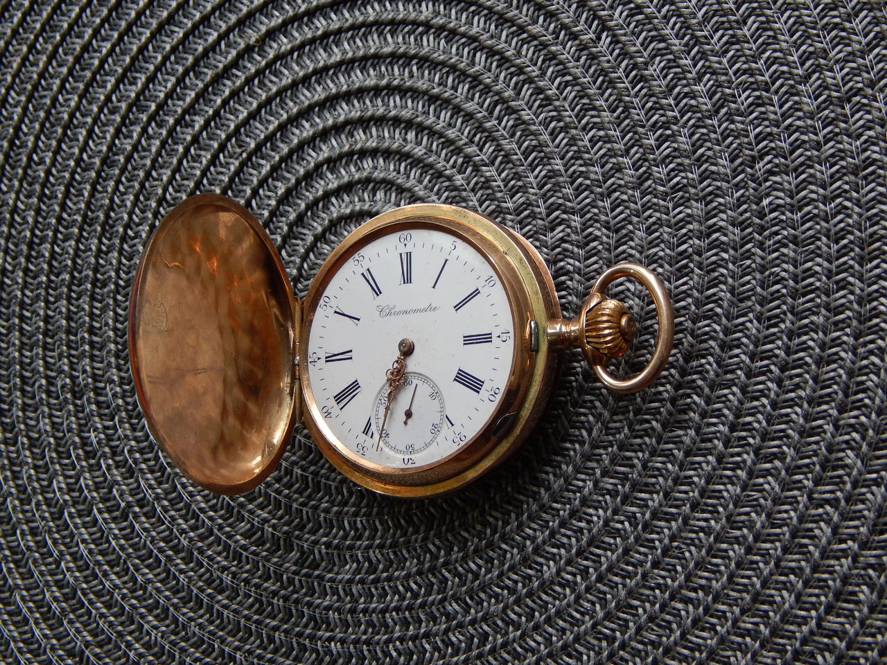

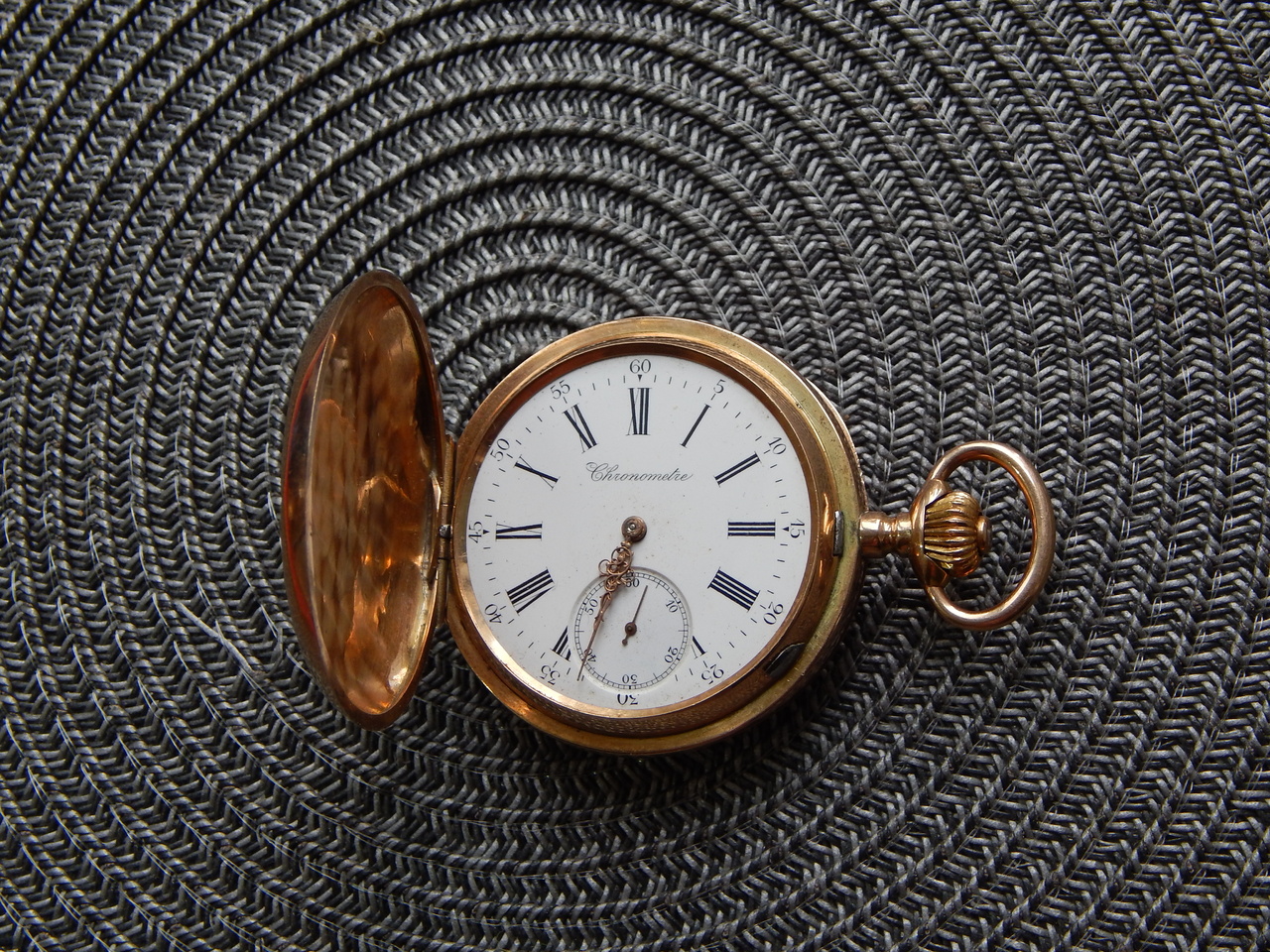

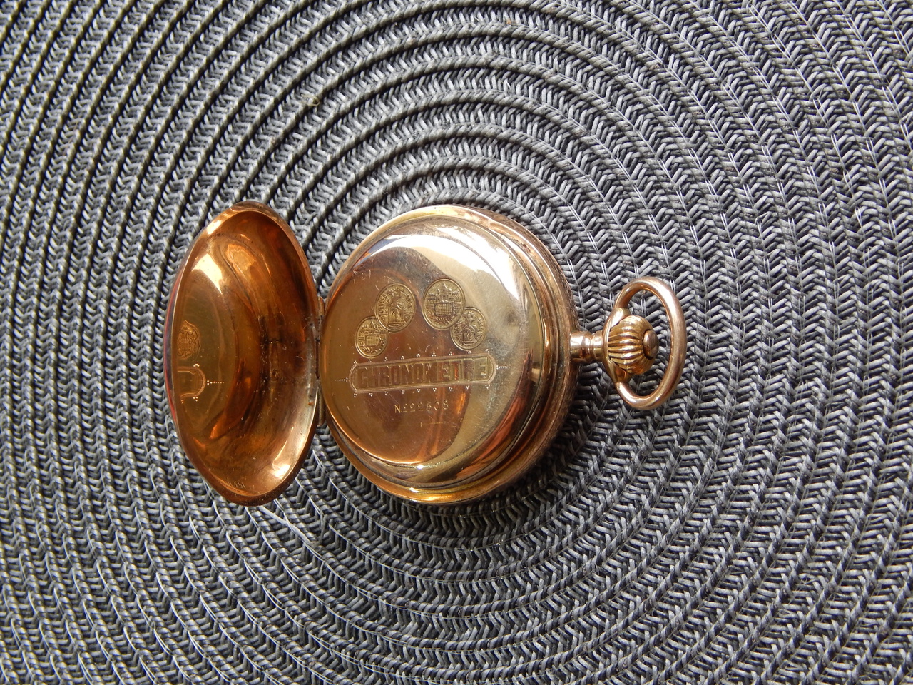

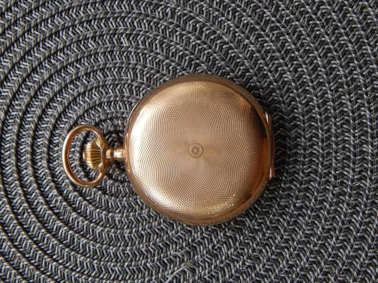

карманные золотые часы вес 102гр диаметр52мм помогите идентифицировать.
Остались от покойной тети часики. Я не специалист, прошу помощи в оценке и совета по ремонту. С уважением...

М-да не дешёвый предмет!
Золотые часы 585ой пробы с хронометровым спуском, и не только шатоны, даже ходовое колесо золотое! Стрелки Луи 16, зря что не золотые.
Производились эти часы в конце 19го, либо начало 20го века.

Как говорят в Одессе: "Тетя имела шикарное рыжье в обвесе!" Швейцарское. А что в них ремонтировать, то по фотокарточке не скажешь...

Точно не знаю. Попробовал крутануть ручку завода - не крутится. Применять силу боюсь т.к. вещь эксклюзивная. Сдуру можно и член поломать..

Если не крутится, то скорее всего заведено до упора, а неисправность таится дальше - в колесиках, балансе... Однако к мастеру нужно идти, в Одессе раньше их было много...

Не понятно было ли стекло в комплекте изначально.

Стекло было несомненно. Покачайте часы и посмотрите качается ли баланс в ответ и отпишитесь.

Баланс качается..
