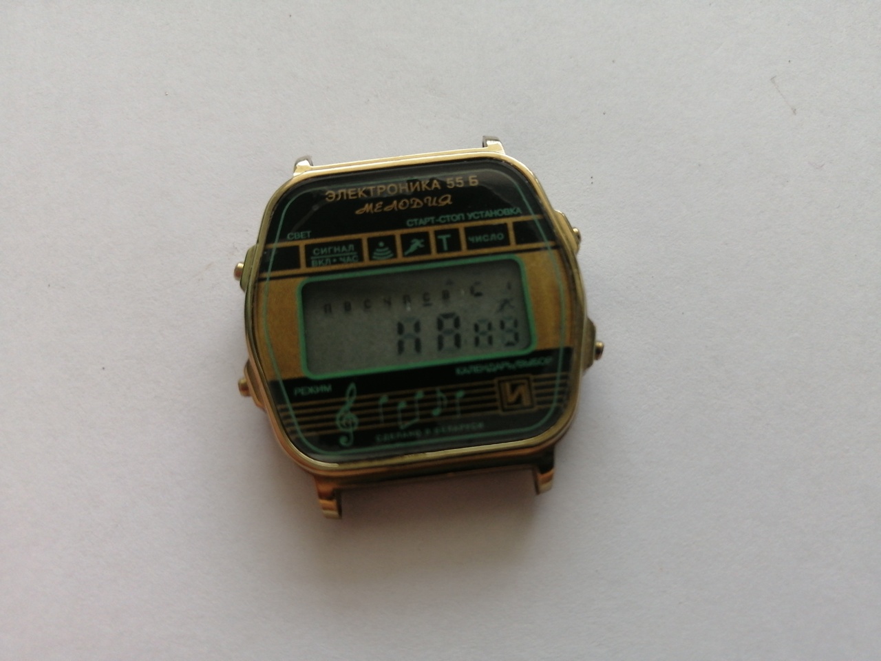

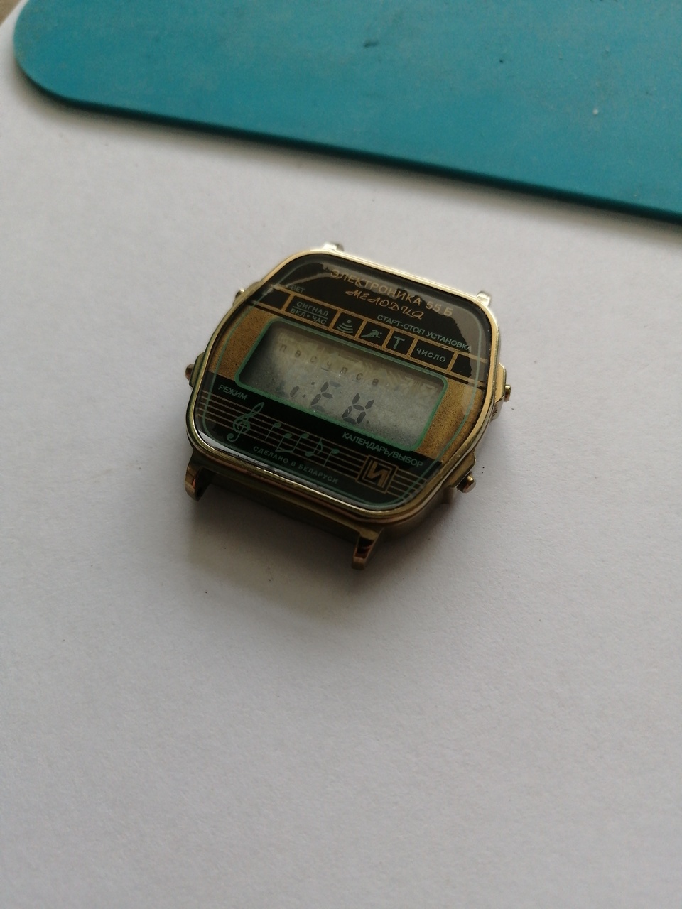

Подскажите по неисправности Э 55Б
Имеем электронику 55Б. Белоруссия. 2 чипа.
Экран светит все сегменты с разной степенью яркости. На кнопки реагирует, что то при этом меняется в свечении. Плата без окислов. Мыл, чистил ни чего не меняется. Менял местами и переворачивал резинки. Всё так же. Плюс имеем очень тихий сигнал.
Если кто сталкивался в чем может быть трабл или где искать? Экран это, плата или резинки?

Добавлю фото.

Индикатор менять - обрыв межслойных переходов. Конкретно на этом типе индикаторов происходит поголовно. И резинки заодно менять, крайне желательно на импортные.
Очень тихий сигнал - или треснутый пьезоэлемент, или обрыв катушки на плате. Обрыв катушки определяется просто - выход звука должен звенеть на корпус порядка 120..160 Ом, если не звенит - менять катушку.
Mahout81 (19.11.2022)
