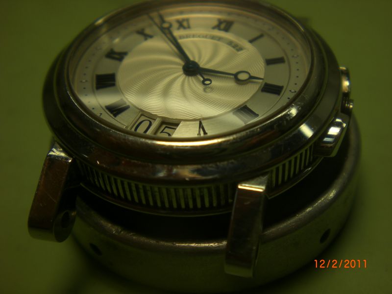

Столкнулся с неразрешимой проблемой - не могу снять рант корпуса на часах Breguet 5817, стальные (испробовал все известные способы - никак), может кто-нибудь открывал подобные? Посоветуйте плиз...

Выложите фото, может что то подскажут.

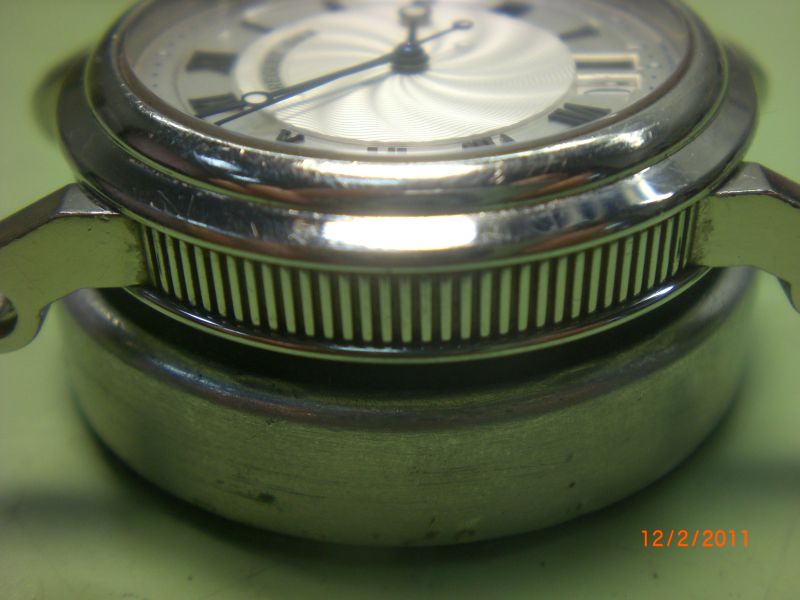

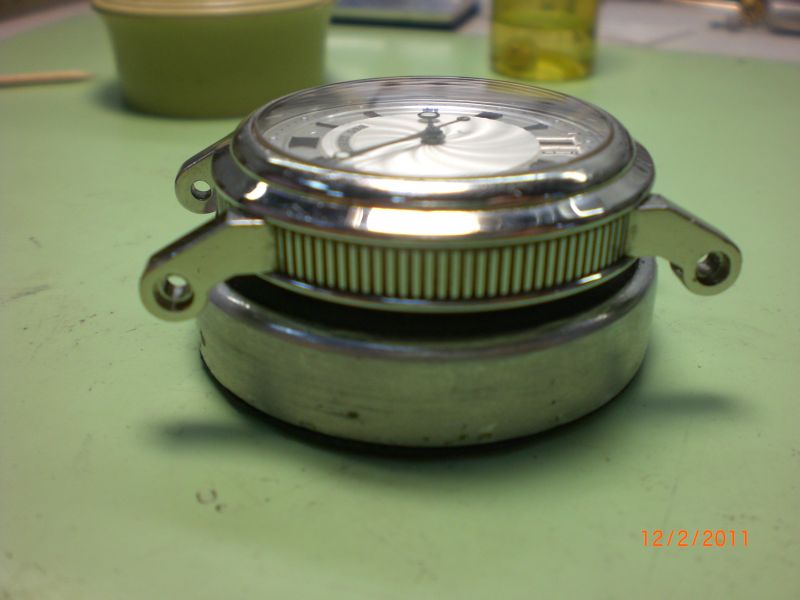

Вот они..

Про breguet не скажу, но один раз завис с похожим корпусом от еlysee . Оказалось пытался поддеть не там где надо. была фаска очень похожая на край ранта. А рант оказался другой формы. Посмотрите может не там пытаетесь поддеть.

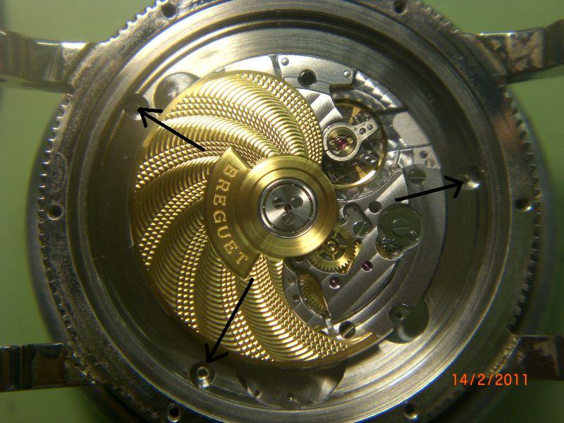

если мне не изменяет память он крепиться изнутри винтами (сэндвич)..откройте заднюю крышку, там винты ранта..

Под крышкой есть 3 винта, которые сквозь отверстия в корпусе вкручиваются в модуль большой даты, после их выкручивания и извлечения переводного вала механизм с циферблатом свободно вращается внутри корпуса...

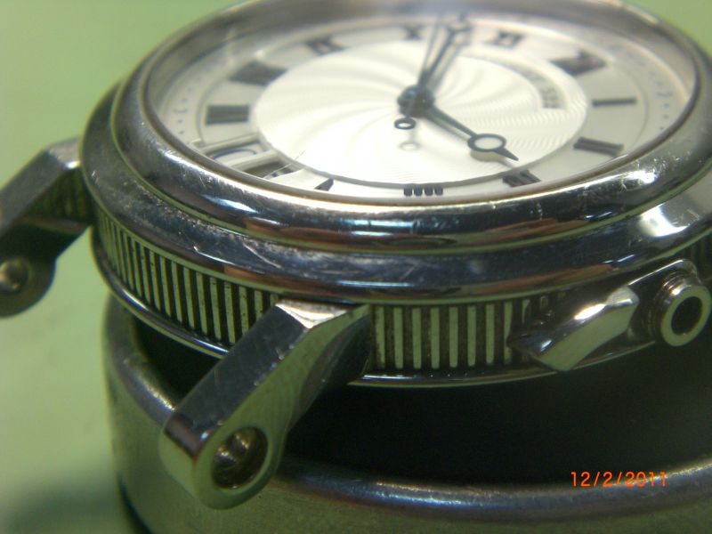

Не понял, откручивается от корпуса как резьбовая крышка? Потому-что больше никаких крепежных винтов я не нашел...

Все верно, как резьбовая крышка.
