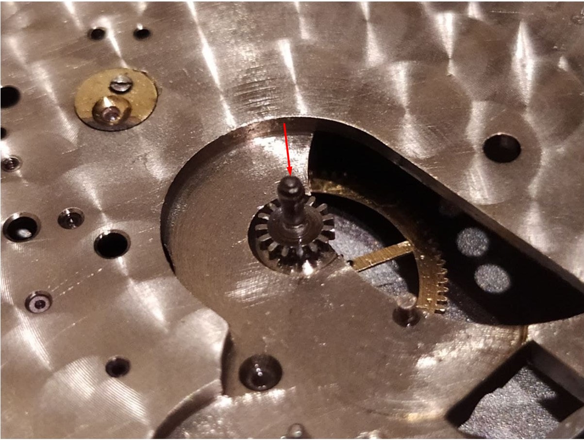

Пытаюсь реанимировать карманные часы Georges Favre Jacot и столкнулся с тем, что в них сильно прикипел к оси минутный триб и по этой причине не переводятся стрелки.
Попытался плоскогубцами стянуть триб с оси, но он не снимается.
Особо сильно тянуть боюсь, вдруг отломится вместе с осью
Пока что положил платину отмачиваться на несколько дней в керосин , но не уверен что это поможет.
Может есть какой-нибудь секрет как этот триб снять без риска отломать ось?

У вас триб не в фокусе на фото
Какая система?
Современная, где триб вращается на оси центрального колеса?
Или старая, где триб напрессован на ось, которая проходит сквозь центральное колесо и вращается в нем?
Если старая, капнуть WD40, потом выстучать ось по переднему торцу

Механизм Diogene, старый.
Вот нашёл статью на польском сайте, там как раз такой же механизм разбирают.
Похоже там узел состоит из трёх частей: самого колеса, оси и минутного триба.
https://zegarkiclub.pl/forum/topic/1...cot-z-allegro/
Получается, что должен вращаться не минутник, а сама ось в колесе?
Но у меня не получается его разработать/разъединить, боюсь сломать. Вэдэшкой уже двое суток отмачиваю, не помогает. Пробовал выбивать, тоже безуспешно(

Лёгким ударом молотка сверху по оси центрального колеса

А перед этим прогреть жалом паяльника.

Верно я понял, что ось должна прокручиваться в колесе?
А какие есть варианты?
Уберите паяльник подальше.
Ну например, триб прокручиваться на оси

Ну конечно же триб насаживается на ось колеса для того чтобы прокручиваться на ней. Как же минутную стрелку переводить иначе? Не морочьте себе голову. Подберите правильную опору чтобы не повредить колесо, и маленьким молоточком прямо по центру оси сверху - всё! Потом вычистить до блеска ось и триб внутри, маленькую "каплю" смазки на ось нанесите перед тем как триб насаживать.

Всё, запутался.)))
Сюда бить?
