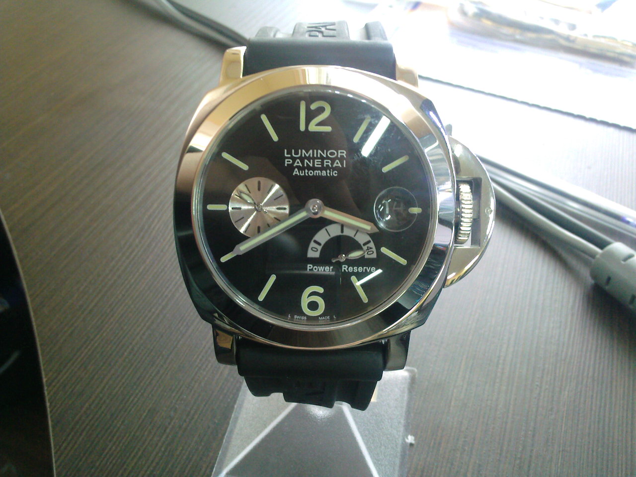

Предложили вот такой экземпляр. Цену пока не озвучили, но сказали "приемлемо" Выслали одно фото. Но я не дока в РАМах. Кто подскажет? И вообще - как их отличить?
Спасибо за помощь!!!

Была тема. Судя по явному кольцу вокруг лупы - фейк.

Насчёт часов не подскажу, но продавец мне доверия не внушает.
Цену не озвучил, всего одна невнятная фотка против света..... Да и бумаг на часы у него конечно же нет. Что-то он мутит, не советую связываться.

сомнительный экземпляр
от такой же модели на железе (на каучуке она просто другая-диск с секундой не блестящий)-есть отличия, позволяющие сделать такой вывод

Модель другая, но про циклоп там явно.

Трудно сказать однозначно ( тем более только по одной фото) , но на моей памяти такая модель была в стальном сатинированном корпусе и только безель полированый (PAM 125, PAM 126) + была аналогичная модель на браслете , но в сатинированном титане + стальной полированный безель ( PAM171 ) .
Тут же корпус полностью полированый, да и окошко даты как то ненравится мне , вообщем склоняюсь что фейк , но могу ошибаться .

Полностью полированной модели с таким цифером не выпускалось. Метка на "3" не должна попадать в объектив лупы при взгляде анфас.

Что значит приемлимо?
Вы на сколько рассчитываете? 800 баксов, 300? Или 3000?
Оригинальные такие будут стоить не меньше 4 кБаксов, да и то не новые, естетсвенно.
Оригаинального, не нового ПАМа с ВНЯТНОЙ историей и документами дешевле 3000 долларов просто не бывает..

Брать либо у официалов, либо у нормальных форумчан с хорошей репутацией...а не гоняться за дешевизной того, в чем не разбираетесь. Иначе в итоге купите за 70 000 то, что стоит 50 долааров в Шанхае... От 100 000 рублей можно начинать действовать,искать нормальные Б/У 000, 005, 112,111 модели... если рассчитываете за 25000 - то это просто невозможно...
