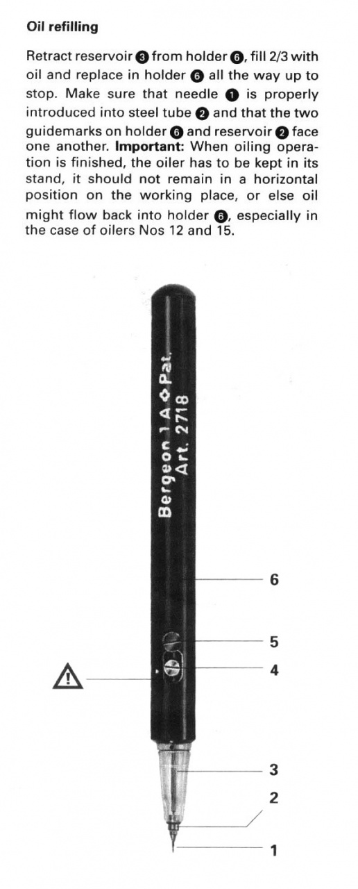

Добрый день уважаемые форумчане,приобрел на днях эту вещь,но как ее подготовить к работе и как пользоваться не пойму.

Сообщение от Oleg Alex Посмотреть сообщение
Добрый день!
Инструкции пользователю не было в коробке? Но, не смотря чего было и чего не было, вот инструкции прилагаются. Инструкции относятся к старому приборе, однако они все равно полностью относятся к новому.
Надо еще сказать, этот инструмент не предназначен для неофитов, а только для профессионалов в ремонтных центрах, и, как правило, количество распределяемого масла регулируется только для смазке одного калибра, иначе деньги потрачены впустую.
Лучше будет использовать лопаточные маслодозировки, даже для профессионалов.
С уважением, Душан

Вещь полезная только при серийном производстве или в крупном ремонтном центре, который на потоке производит обслуживание массы однотипных механизмов. Для смазки часов надо несколько разных масел и заводить 4 таких маслодозировки особого смысла нет. Плюс сама доза даже одного масла 9010 для палет, бушонов баланса и ангренажа должна быть разной. А автоматическая маслодозировка дает всегда одинаковую каплю. ИМХО я полностью согласен с Душаном, лучше иметь комплект обычных лопаточных маслодозировок.
Посмотрел инструкцию и не понял как подать в нее масло?
Острожно вытащите пальцами прозрачный пластиковый резервуар (3) из тела маслодозировки.
Заполните резервуар на две трети маслом и осторожно установите его обратно в корпус. Обратите внимание чтобы иголка (1) вошла в трубку (2), иначе может верх в процессе сломаться.
С уважением, Душан

Все,всем спасибо разобрался,понравилось то что регулируется размер капли.
