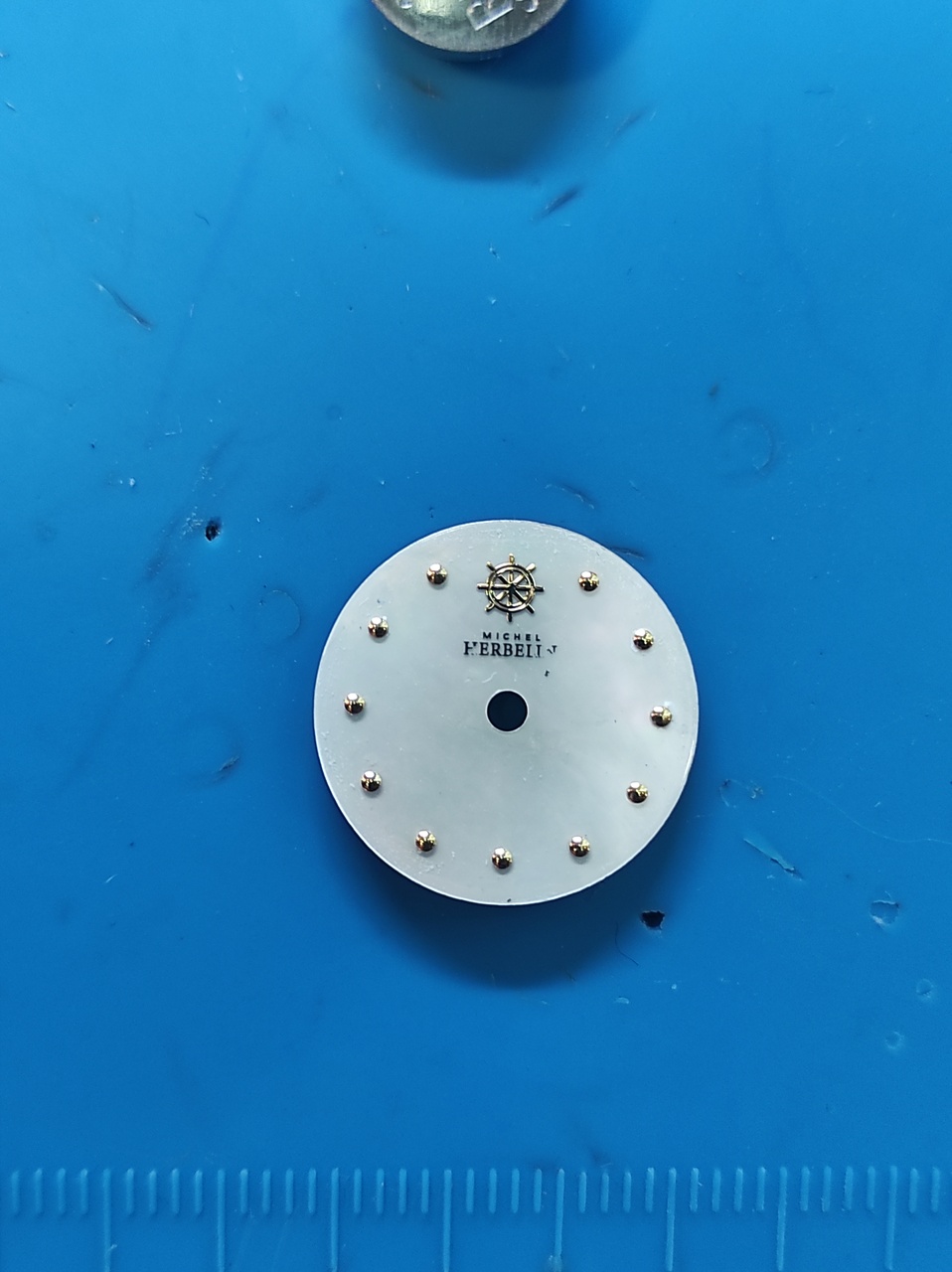

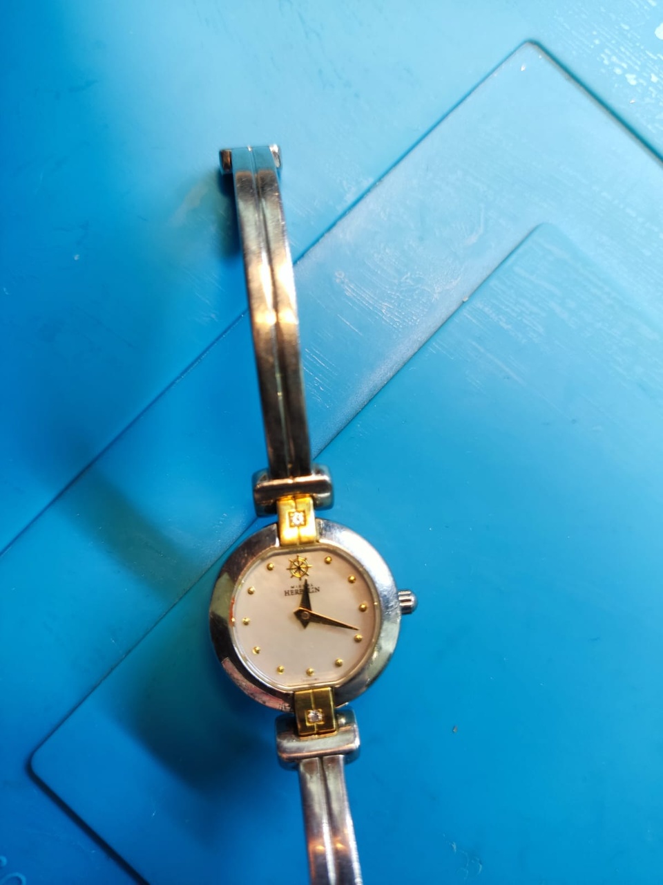

Добрый день, уважаемые форумчане, любители часов и мастера своего дела. Прошу вашего совета и помощи. Испортили циферблат часов (стоимость часов около 50тыс). Сошли некоторые буквы надписи бренда, а именно "H" , "I" , "L" . Часы клиентские. Буквы сходят очень легко, от касания, думаю это либо время, либо попадание влаги поспособствовало. Поверхность циферблата гладкая, лакированная, перламутровая. Текст - это именно надпись, не объемные элементы, которые возможно найти и переклеить с других подобных часов. Размеры циферблата около 2см в диаметре, текст 0.3 мм - очень мелко.
У кого-нибудь был подобный опыт? Как вы решали эту задачу?
В долгу не останусь - отблагодарю! Жду крутые идеи и поддержки.
Спасибо

все очень просто - заказываете тампопечать и вам делают индивидуальную матрицу и печатают.
все остальное будет колхоз. включая перевод с напечатанным лазерным принтером текстом с бумаги..
делают в питере, москве, чистополь (вряд ли согласится)
ценник будет нехорошим ))))

Судя по "качеству" корпуса и циферблата, стоимость их явно не 50 тысяч. Посмотреть бы в сторону известной площадки по имени "али".

Если клиент в курсе, что в часах была влага (судя по фото), то это не вина мастерской. В нормальных условиях эксплуатации надпись бы не сошла.

Ну ....как сказать , если видешь что была влага к циферблату нельзя прикасатсья , что бы таких вариантов не возникало с суммои часов и тд.

Для начала показать бы заднюю крышку и механизм. Уж больно всё это напоминает дешёвое китайское поделие с алиэкспресса.
