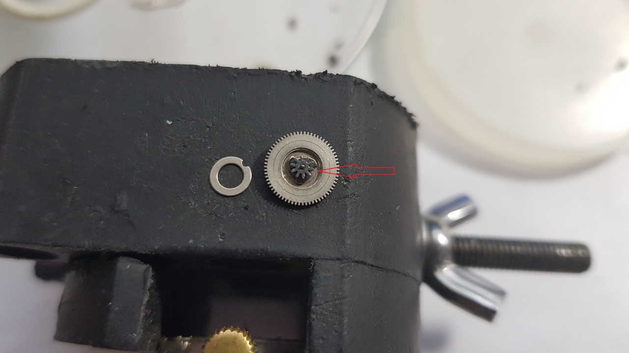

И снова здравствуйте.
Приступил к ремонту механизма Ракета 2627.Н
Я ремонтировал много 2628.H и подобных.
А вот этот меня напряг.Автоподзавод не работает.
Я думаю, что шестеренка на автоматической обмотке, которая заводится, неправильная.
Шестерня свободно вращается в обе стороны.
Я думаю, что некоторых шаров не хватает - красная стрелка.
А счетчик (с синей стрелкой) на правильном месте?
Спасибо.
Извините, если я не правильно выражаюсь.

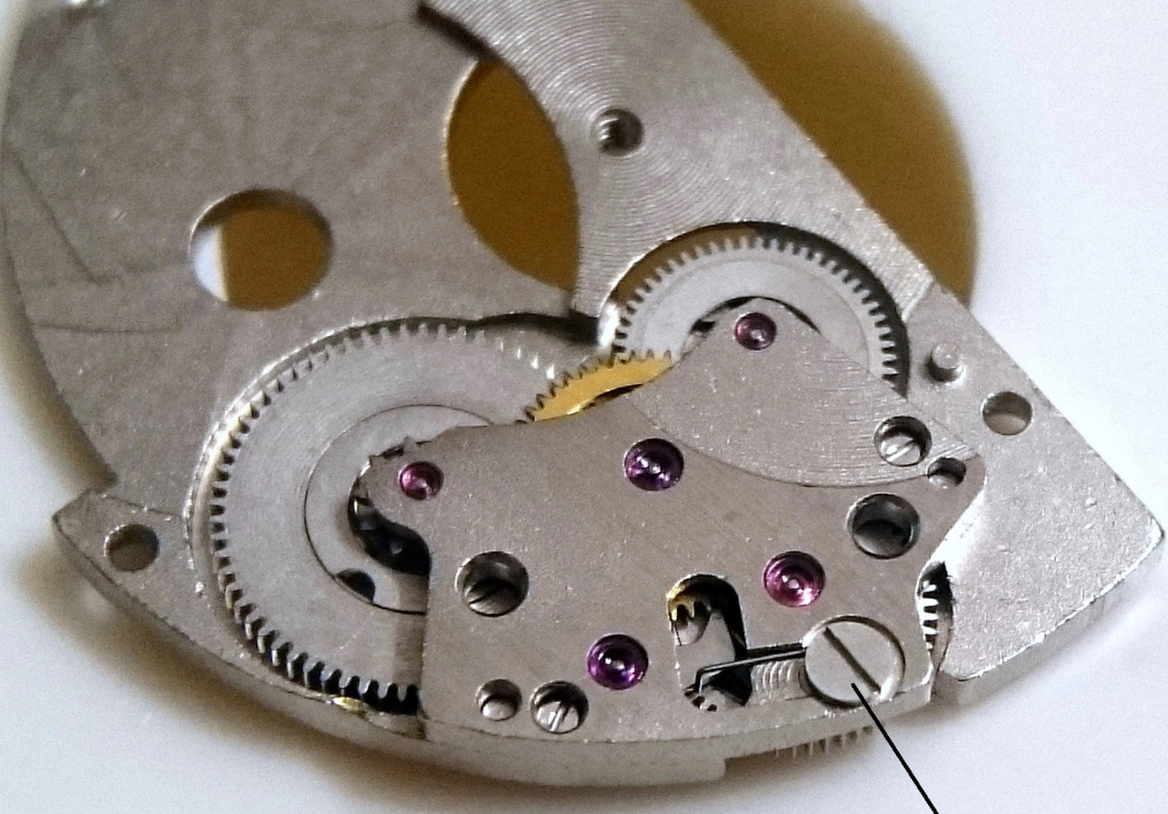

Реверсивная муфта большая не работает, вы проверяли их работу?
Синяя стрелка - кулачок апз должен прижиматься пружинкой. Она крепится винтом на мосту апз.

Спасибо за ответ.
С пружиной все правильно.
А вот с колесом на картинке, думаю, чего-то не хватает?
Состоит из 2-х зубьев - малого и большого- малыш наматывает пружина.
Но малыш свободно вращается в обе стороны, а не должен.
Чего-то не хватает?

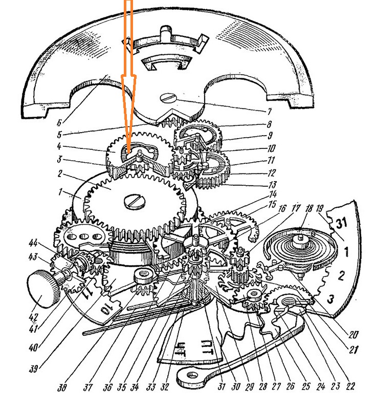

это же реверсивное колесо. оно должно вращаться в одну сторону, в другую - блок.
то есть у вас отсутствуют часть подвижных зубцов на внешнем контуре, как мне видится. проще всего при сомнении проверить вращением. если в обе стороны свободно - просто заменить его с донора.
и проверьте остальные два малых реверсивных колеса также.

С реверсивную и другие колеса все в порядке.Я спрашиваю о колесо на мое фото.
https://youtu.be/Eaey2EU-4r8
Я не думаю, что это должно идти в обоих направлениях.
Он должен вращаться только в направлении намотки пружины.

Там ТРИ реверсивных колеса. Включая это. Оно так же должно вращаться в одном направлении. Я вроде ясно это в предыдущих сообщениях сказал.

Да,ето колесо вращается в 2 направления.
Ищу,пожалуйста,фото для его устройство.
Думаю что внутри должно будут 3 маленькие шарика?

Я понял, где проблема.
В моем колесе автоподзавод ном.4 не хватает 3 шариков.
Как на картинке.
Придется искать запаску.
Может кто знает размеры этих шаров.
Спасибо .

Такие же, как в маленьких. Это не шары, шайбы. Можно взять из них, автоподзавод и на двух из трёх в каждом колесе работает, это же Ракета.

проще донора взять как мне кажется. чем искать шайбы )))
