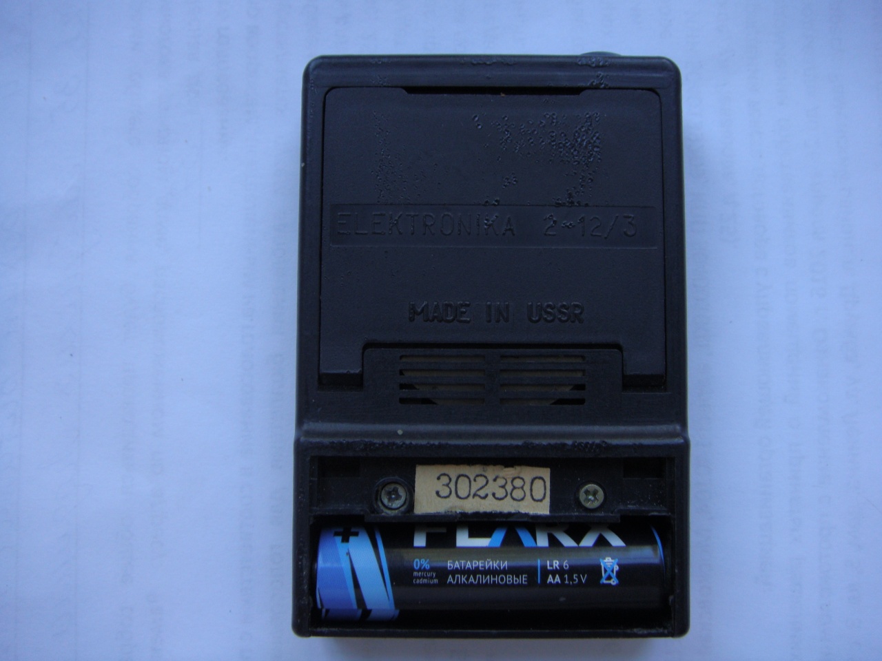

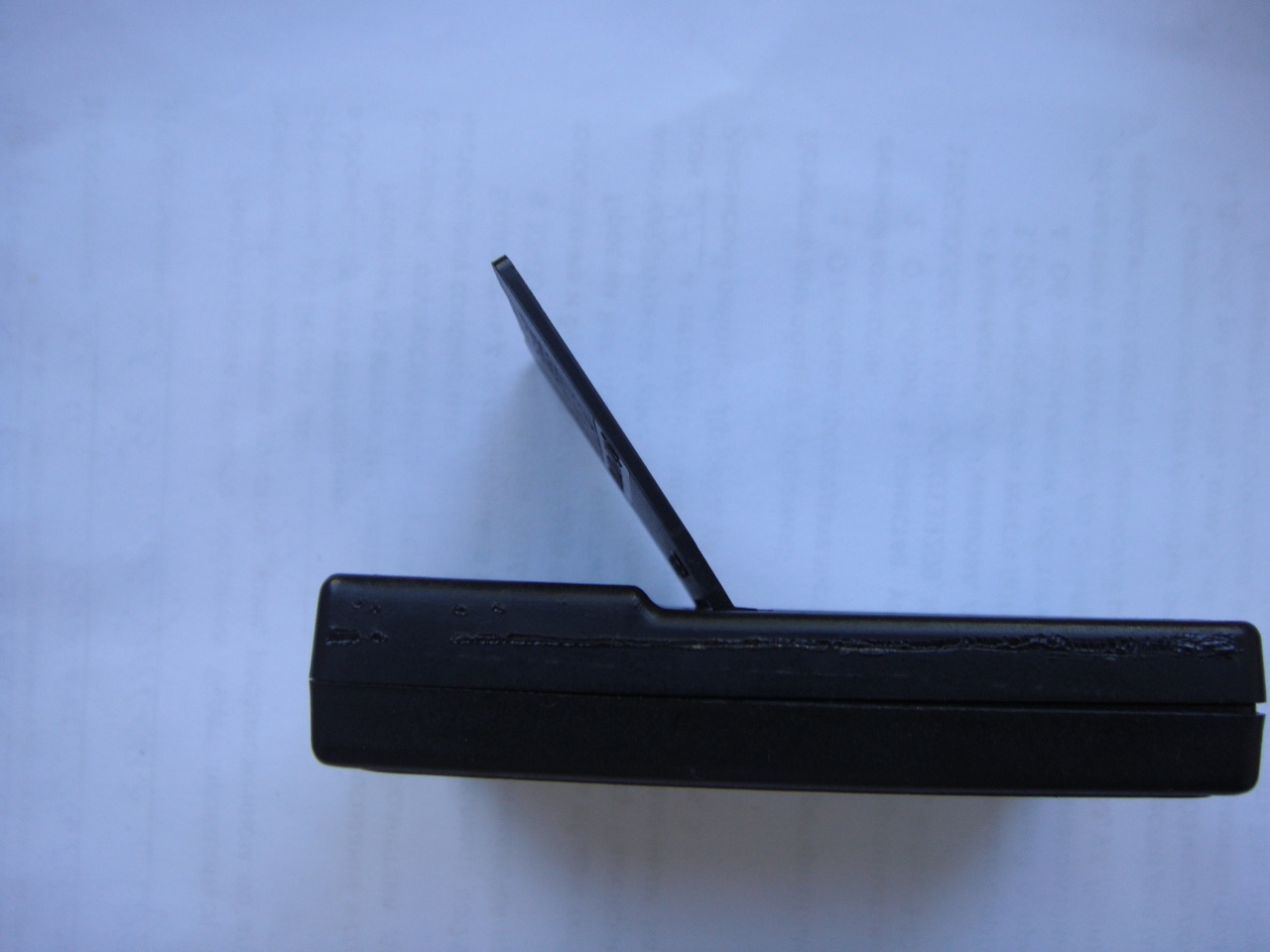

доброго времени суток уважаемые форумчане. большое спасибо Danimur за эти часы, часы попали ко мне в сломанном состоянии ,когда поставил батарейку - признаков жизни не подавали,но при постукивании по кварцу цасы на пару секунд запускались и тухли,после замены кварца часы ожили. вопрос к форумчанам - может у кого есть задняя крышка батарейного отсека?

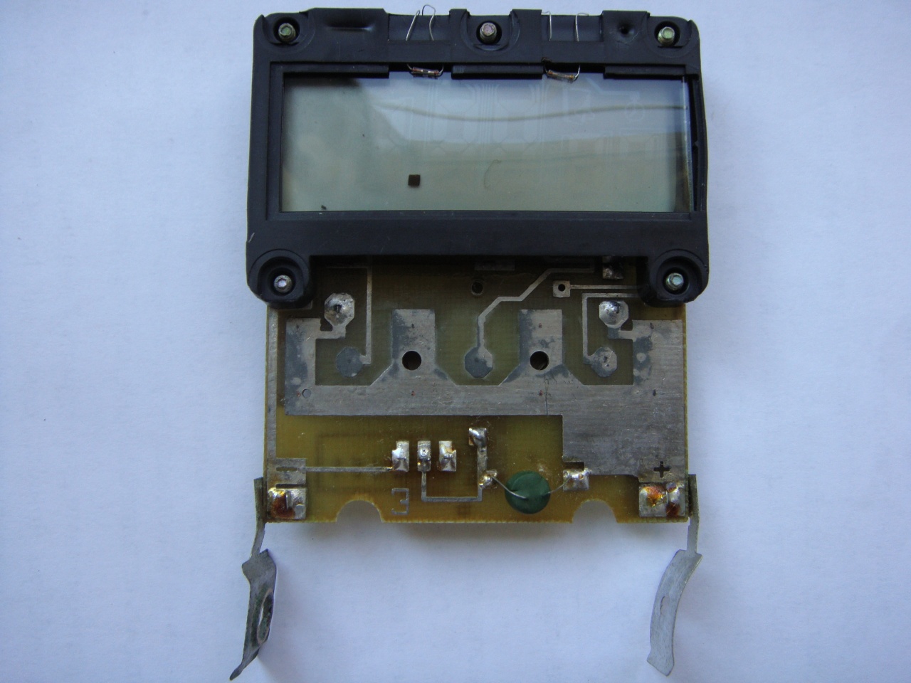

фото платы прилагаю, а кнопка установлена так потому,что это "эксклюзив" а насчет крышки да подойдет и от 2-11 может кто откликнется?

Сообщение от BAIKER13 Посмотреть сообщение
Вокакдве лампачки, палладиевые С .больше чем надо размером(контрабанда др.мет.за бугор,у мене простые С ) ЖКИ нет и у кого?на обмен есть от секундомера.

А под пищалкой микросхемы нет?

Не думаю, она там не поместится. Скорее всего что-то запхнули в основной чип.
В основной чип ничего не запихнуть. Там либо вместо основного чипа стоит две капли с двумя чипами, либо звуковая микросхема где-то отдельно, либо плата не от 2-12.
Часы мелодии играют?

да на часах три мелодии и "пи - пи", отдельного чипа не видел.остальные функции как у 2-11

Значит внутри корпуса основного чипа стоят два кристалла. Сомневаюсь, что под ЗП поместится ещё одна микросхема, там практически вплотную.
