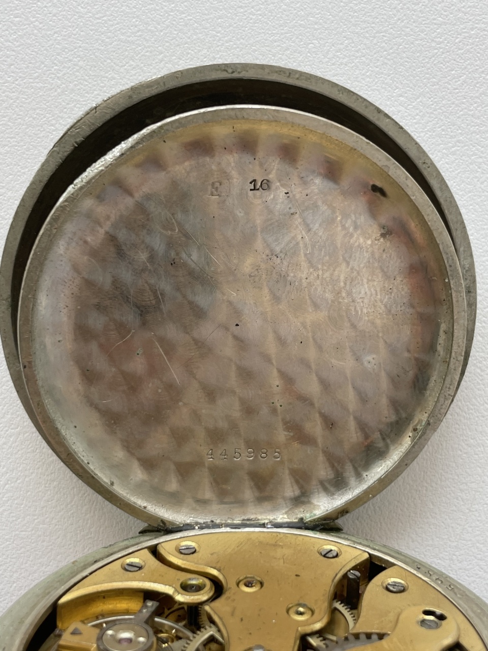

Здравствуйте, уважаемые форумчане, подскажите пожалуйста информацию по имеющимся у меня часам, все ли в оригинале!? Павел Буре, судя по номеру изготовлены в 1917 году, материал корпуса мельхиор, на минутной стрелке имеются остатки эмали синего цвета, часовая стрелка чёрная, диаметр корпуса примерно 55-57 мм. Смущает дизайн секундной стрелки. Заранее благодарю за любую информацию.

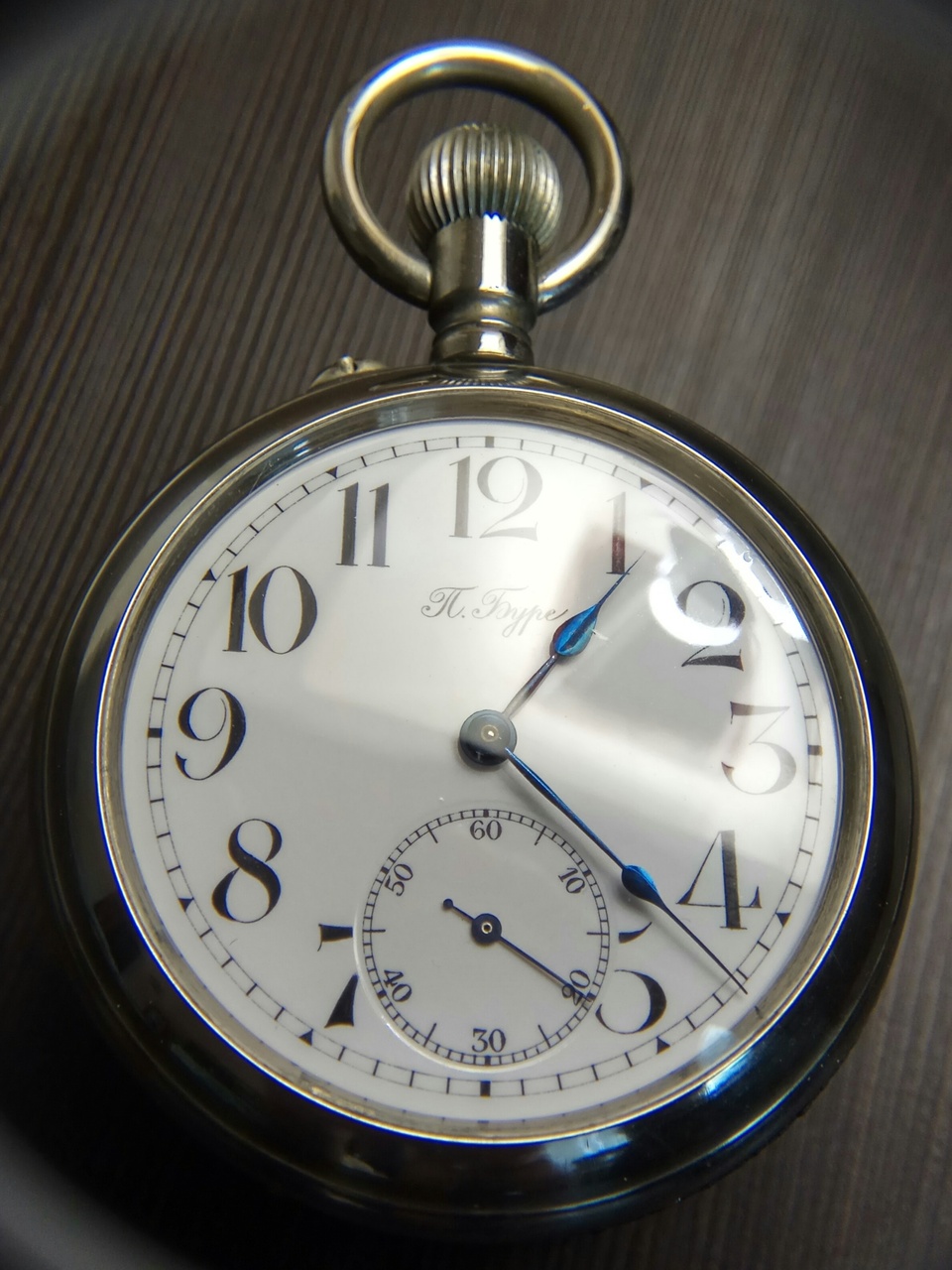

Вот вам оригинал муха не .... и буклет рекламный сравнивайте.

все стрелки к Буре без отношения. часовая от киряка, скорее всего, секундная так же, кстати, не частая... минутная, по времени похожа на те годы, но длинновата... я бы по ней ориентировался, собирая другие...
