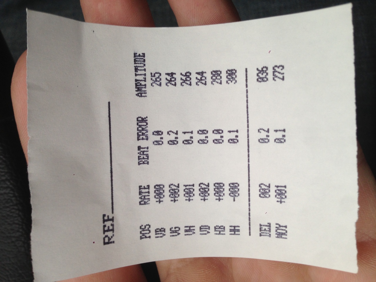

Здраствуйте всем!
Полгода назад приобрел часы Омега АТ 8500. Про часы говорить ничего не стану, все и так все прекрасно знают.
Поговорим о точности хода. По моим наблюдениям мои часы из коробки шли +5 сек в сутки.
Вчера я все же решил поехать в мастерскую, где мне сделали размагничивание и проверили точность хода. Выкладываю резюме. Часы идут +1 сек среднее значение.
Сегодня опять проверил их и опять они ушли на +5 сек в сутки. Проверяю по этому сайту http://time100.ru
Что может быть не так? Я неправильно измеряю время? Сайт показывает некорректно? (смотрел другие сайты, секунда в секунду все одинаковы).

Погрешность этого метода достигает нескольких секунд. Насчет "все одинаковы"- как-то сравнил USNO и директ. Разница была секунд 20.

Распечатка, которую дают в часовой мастерской к реальной жизни отношение имеет конечно, но больше говорит не о реальной точности ваших часов при ежедневном ношении, а о фактическом состоянии часов. Эта распечатка больше нужна мастеру, а не владельцу. На основании ее он делает вывод о необходимости вмешательства в ваши часы.
У меня часы ходят:
1. Если я их не снимаю с руки (ночью тоже) +2,5 сек/сут
2. Снимаю только на ночь +3 сек/сут
3. Снимаю на ночь и не одеваю их в субботу и воскресенье вообще + 4 сек/сут.
Я в свое время, когда только купил себе 8500 потратил кучу времени на все то чем Вы сейчас занимаетесь.
Вот ссылка почитайте:
http://forum.watch.ru/showthread.php?t=203021
Ну а потом я на все это "забил".
Сейчас один или два раза в месяц просто останавливаю часы на 20-30 сек без всяких сигналов точного времени и все.

Ребята, прибор стоит смешные 20тр в России (по сравнению с часами это смешные деньги), и много дешевле заказывая в Китае. http://tdchasy.ru/product_info.php?products_id=155
Много интересного узнаете. Не только от расположения часов, но и от их завода. Заодно купите копеечный размагнитиватель http://tdchasy.ru/product_info.php?products_id=309

Всем спасибо за ответы! Да, наверно прибор и правда замеряет в идеальных условиях.
