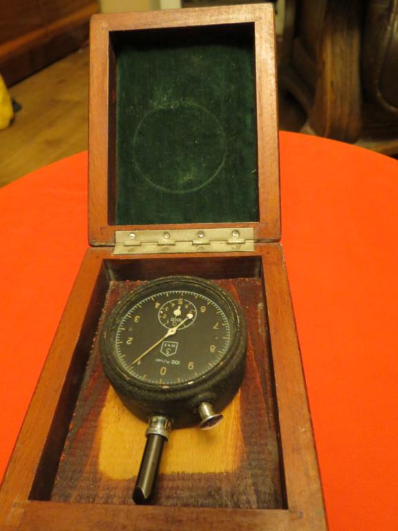

Часовой прибор тахометр 3 МЧЗ 1957 год
...и тикает при нажатии кнопки.Че с ним делать-то?

Сообщение от PROMETEY Посмотреть сообщение
Сфотографировать согласно правил и выложить фото
Таймограф? Он должен тикать, если мешает - отключите звук
Тикает? - Наверное, "в ём бомбы" (c)

часовой прибор
извините - вот фото

фото есть. написано 3 МЧЗ 1957 г. номер 16554

Подарить или продать человеку, которому он нужен. Это тахометр. Конец вала прикладывается в торец того, чьи обороты нужно померить и нажимается кнопка. Прибор считает, пока идет часовой механизм и показывает число оборотов шпинделя в минуту. Прибор не частый, чаще встречаются ЧЧЗ, у меня такой же. Осторожно, по фото на нем радиоактивная светомасса!

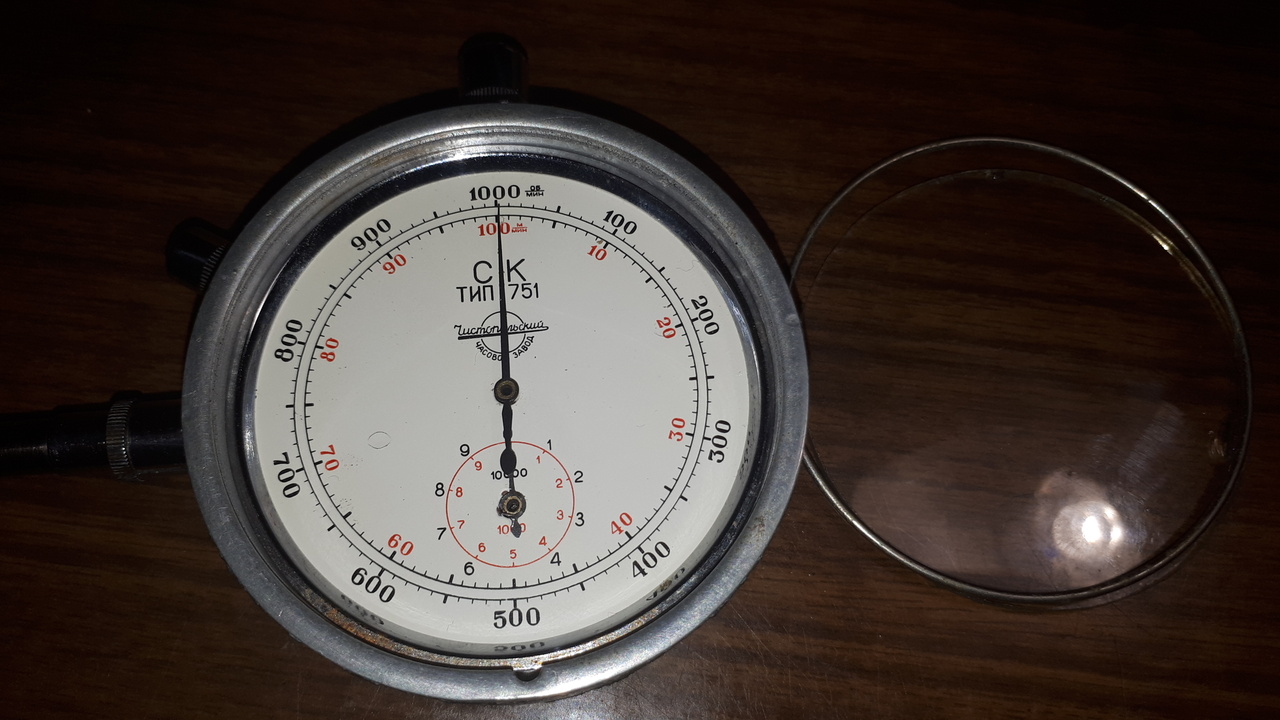

Добрый день.
Подскажите, пож., как правильно разобрать тахометр СК 751. Стрелки не хотят сниматься.
